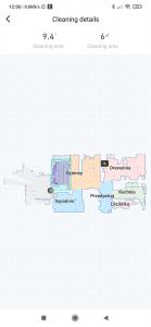

  1. To co piszę Luki3242 na razie zdaje egzamin. W moim przypadku przy stacji dokującej ustawiłem nowy fotel. Odkurzacz wykrywając jakieś dodatkowe 4 nogi możliwe że skojarzył to z inną częścią mieszkania i zaczęły się problemy. Ale w dalszym ciągu jak się gdzieś zawiesi i po odblokowaniu go omyłkowo nacisnę przycisk na odkurzaczu a nie na telefonie, odkurzacz nie może się odnaleźć i rysuje mapę od nowa albo rysuje mapę na mapie.
  2. Też mam problem z V3. Mam zapamiętaną mapę mieszkania od kilku miesięcy. Ostatnio odkurzacz zaczął wariować. Głownie dzieje się to na funkcji odkurzania zadanego obszaru. Na zapamiętanej mapie w pewnym momencie zaczyna kreślić nową zwykle przekręconą mapę. Innym razem po zapamiętanej mapie wędruje stacja dokująca w inne miejsce. P.s. NIe śmiać się z drewutni ;)
