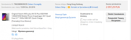

To niestety sie zawiodłem na tej firmie a szkoda bo naprawde bylem zadowolony z poprzednieg, ba nawet router i powerbanka od xiaomi kupilej i jestem z nich bardzo zadowolony. No ale coz. Jeszcze mam wykupiona jakas gwarancje aliexpress w PL ktos z tego korzystal? Bo moze to szybciej zadziala.
I wtedy co odsyłka do chin i 2mc bez tela ? ;/

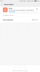

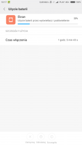

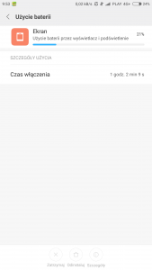

To jak, mojego zajezdzac do 0% baterii teraz ciągle czy jak? Bo w sumie innej opcji nie widzę. Teraz go zrestartowałem i było 10% i rośnie.. i za jakieś 15min znowu pokaże 100%. Bez sensu.
Może, a rozladowywales go do 0 czy jak? Bo ja jak go chce naladowac to musze wejsc w recovery podlaczyc ladowarke wlaczyc - on wtedy twierdzi ze po 15 min sie naladowal ale trzymam cala noc i trzyma te 4-5h. Lub czekam az sie wylaczy, ale raczej nie zdazam go wyladowac do nocy.
A sprzedawca na alim nie odpowiada a to HK Goldway. Walić disputa czy co robić? ;/ Dziwna sprawa naprawde, bo telefon jest bardzo fajny a ten wskaznik uciazliwy. Po wejsciu jakkolwiek w recovery pokazuje 8% naladowania i potem bez ladowarki w ciagu 15 min rosnie zbugowane do 15%..

Ale że mam to na każdym z ROMów dostępnych na ten telefon? Dziwne to dosyć.. Ktoś inny niech się wypowie co posiada ten telefon bo wydaje mi się to dziwne. A protekcja ali mi się kończy za 6 dni i nie wiem czy mam wojować się z goldim czy co robić.
@up2 Robiłem tak 0 efektu. @up Wgrałem China Dev Rom i tutaj wskaźnik działa prawidłowo. Lecz wystarczyło, że wgrałem TWRP i w TWRP znowu pierdoły pokazuje a procenty rosną bez ładowarki. Więc to jest kwestia tego TWRP. Tylko o co tu może chodzić? EDIT: A jednak nie, wgrałem potem na deva TWRP i znowu ta sama sieka. Ale teraz patrzę i na każdym systemie. czy wgram go fastbootem, czy pod systemem, czy przez TWRP to mam ten bug. Zarówno na świeżo wgrany Globalu jak i Devie jak i Xiaomi.Eu czyli to może jednak jest problem sprzętowy?
Czyli ze jak dokladnie? Myslalem nad wgraniem developer roma ale mam juz twrp a nie moge znalezc stockowego recovery pod ten tel. A przez twrp nonsens bo ono zawsze po wlaczeniu pokazuje 8% baterii i rosnie do 100% bez ladowarki.
Witam, Wczoraj dotarł do mnie mi 5s plus 128/6gb od goldiego i wszystko spoko, tylko procenty baterii nie ubywają, wisi przez długi czas na 100%, a potem nagle 10%. Ładowanie do pełna niby zajmuje mu pół godziny, więc coś jest nie do końca tak jak być powinno. Gdzie może być problem? Mam xiaomi.eu i roota. Po wejsciu do TWRP pokazuje 8% i po wlaczeniu systemu tak jest, po czym po chwili procenty rosna bez ladowarki (?) Wipe cache i dalvik cache nie pomaga. Apka do kalibrowania baterii (usuwajaca plik baterrystats) tez nie pomaga. Softa wgrałem na tego co był, wersja jądra: 3.18.20-perf-g483bada

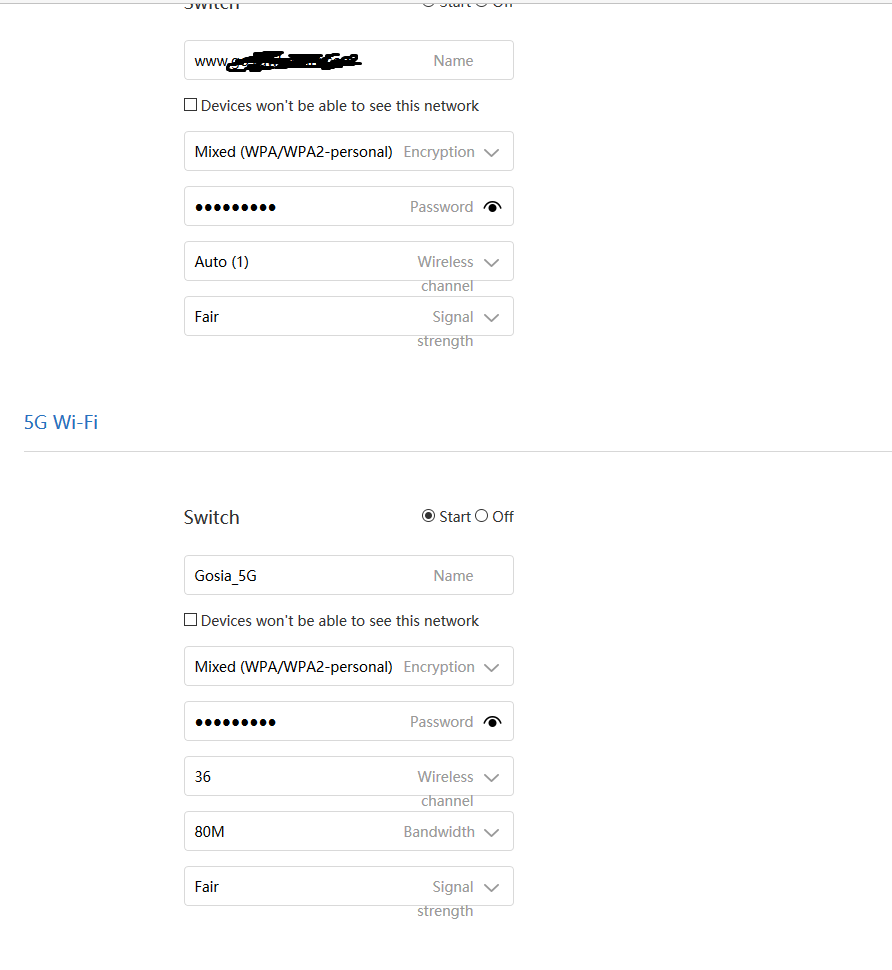

Witam, Dzisiaj do mnie dojechał nowy router - Xiaomi Mi Wifi Mini Original English Version Xiaomi Mini WIFI Router 11AC WiFi Roteador 2.4G/5G Universal Repeater 1167Mbps USB Smart APP Control Wszystko spoko, router działa bardzo fajnie.. Ale niestety na żadnych z moich urządzeń nie widzi sieci 5Ghz, a to aż nie możliwe. Gdzie może leżeć przyczyna? Ta sieć co on nadaje leci jednocześnie w starszym 802.11a czy tylko w AC ? Bo moje urządzenia są kompatybilne z A, a Mi 5s plus jeszcze w drodze Zaczynam się zastanawiać, czy router jest walnięty, czy to moje urządzenia coś boli..
