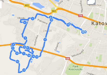

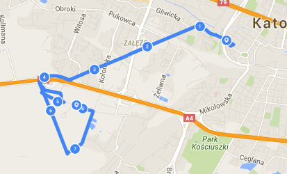

  1. Nieprawda,takie coś pojawia się przy bardzo wolnym poruszaniu się,natomiast ścinanie trasy powodowane jest opcją oszczędzania,tutaj trochę o tym. Po założeniu kłódki,i wyłączeniu inteligentnego oszczędzania baterii ,wszystko jest idealnie :

  4. Z pewnych przyczyn muszę mieć obrócone kilka aplikacji nawigacyjnych o 180'. Auto rotacja obraca tylko 90' ,poza tym nie działa na wszystkie programy. Czy jest możliwość ustawienia wszystkiego "do góry bogami" ? Najlepiej z poziomu miui ,bez zewnętrznego softu. Jeżeli ktoś ma pomysł,prosiłbym o pomoc.
  5. Nie wiem czy chińczyk który składał mojego note 2 miał lepszy dzień,ale to najlepszy telefon pod względem łapania fixa jaki miałem,jeżeli chodzi i ścieżkę też nie jest źle, Na każdym romie miui pl ,od kilku miesięcy jest bardzo ok.
  6. Militari,napisz coś więcej o tej apce. Dlaczego "prawie" ? Ciekawe,czy nie będzie większego zapotrzebowania na energię.
