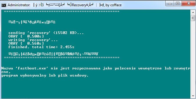

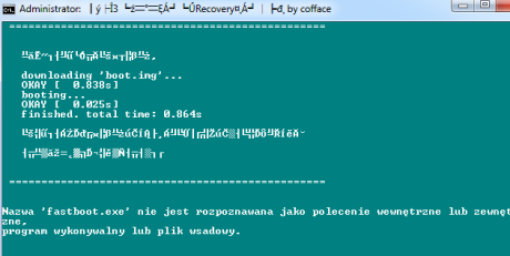

Problem przy wgrywaniu developer rom w celu odblokowania bootloadera
Vesemir odpowiedział(a) na Vesemir temat w Problemy techniczne
Ok wszystko w miare szlo dobrze do czasu wgrywania twrp Te screeny robilem bez podpietego telefony, z podpietym w trybie fastboot jest tak samo. po zakończeniu tej czynności chyba powinien uruchomić się telefon u mnie stał na fastboocie cały czas to go w koncu sam włączyłem (up i blokowania) uruchomił sie normalnie system. TWRP chyba się nie wgrało? -

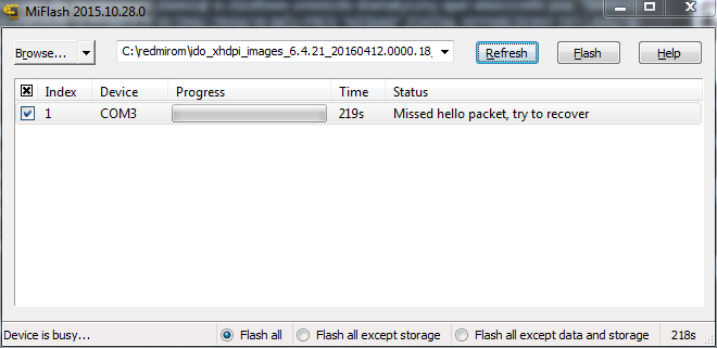

Vesemir opublikował(a) temat w Problemy techniczne
Próbuje odblokować bootloader jestem na etapie wgrywania developer a tu taki psikus Jak to naprawić? Można bezpiecznie odłączyć telefon? Aktualnie wisi już ponad 40minut -
