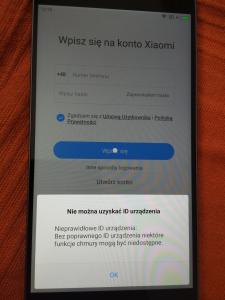

Problem rozwiązany. Trzeba było nadpisac imei który zniknął przez trefne trwp 3.0-2 -
Walcze z tym od kilku godzin na wszystkie sposoby. Widzi karte sim, ale dostepne sa tylko polaczenia alarmowe, nie chce sie zarejestrowac w sieci :/ edit: po wielu godzinach walki udalo sie. Wgrywalem ten przerobiony plik sample w kolko i nic. W koncu wgralem plik z tego linku http://en.miui.com/thread-311977-1-1.html .. i nie dziala. Zrezygnowany mowie ide spac, a telefon na gwarancje. Ale jeszcze wzialem i na lenia jeszcze raz wgralem przerobiony sample bez czyszczenia plikow EFS.... i zadzialalo. uffff
Rom juz mam postawiony. Zrobilem wszysto zgodnie z instrukcja od @festor89. Z poziomu ADB wyczyscilem co trzeba ta komenda adb shellsudd if=/dev/zero of=/dev/block/sde28dd if=/dev/zero of=/dev/block/sdf3dd if=/dev/zero of=/dev/block/sdf5reboot Nastepnie przez QPST wrzucilem odpowiedni plik qcn. Widzi karte sim ale nie chce sie zarejestrowac w sieci. Powtarzalem cala operaja czyszczenia partycji a nastepnie wrzucania qcn i to pisanych recznie i przez program od @sp4ubw i niestety nic nie pomaga. Juz naprawde nie wiem co robic :/ Pomoze ktos?
Kurde i chyba mam ten sam problem. Tylko ze nie instalowalem innych systemow. Po prostu na mi5 rom xiaomi.eu 6.11.10 zrobilem wipe factory reset. No i jak system zaczal sie wgrywac od nowa to d*pa brak id. Tak wiec odzyskalem system z backup i niestety karta sim nie dzialala/ Wpisywalem kod *#06# i numer imei sie pojawial, a mimo to sim nie dzialalo, wifi za to tak. No to wywalilem wszystko jakbym wgrywal caly system na nowo i juz zostalem bez backup i dalej nie ma ID. Pomocy

d*pa :/ zrobilem wipe i zainstalowalem rom jeszcze raz. Nie widzisz karty sim. No i problem z id znowu (nie mozna uzyskac id urzadzenia) takze nie moge sie wpisac na konto xiaomi i utykam na tym punkcie. Moge jedynie wejsc w TRWP w telefonie. Edit: Wywalilem wszystko do zera ze telefonu, wrzucilem rom 6.11.10 do pamieci i zainstalowalem z poziomu TRWP. Niestety dalej nie widzi karty sim i jest tak sama akcja z niemoznoscia uzyskania ID urzadzenia. Teraz to juz kaplica :/ Ma ktos jakies pomysly? -

Dlatego wlasnei zrobilem drugi factory reset zeby sobie juz od nowa na czystym systemie zaczac. I juz w tym momencie byl problem z ID, karty sim tez nie czytal. Czyli od nowa nie zaczne. Moge za to ponownie sobie backupa z TRWP wrzucic, system lata ale karta nie. Nuery IMEI po wpisaniu kombinacji *#06# sa. Karta dziala w innym tele.
