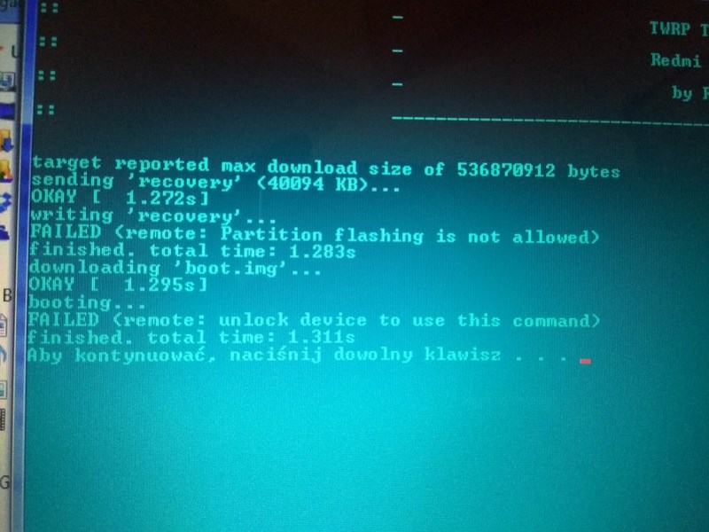

Juz wszystko wiem. Powiniene go znow odblokować . Tak zrobiłem i TWRP poszło odrazu
Witam Próbuję zanstalować TWPR na Global dev . Sciagnełem to: ZCX_TWRP_0917 podobno najlepsze na tą wersje tylko mam takie info (foto) po instalacji o co chodzi? Wczesniej milem Miui Pl TWRP i instalowało sie normalnie Co robić?

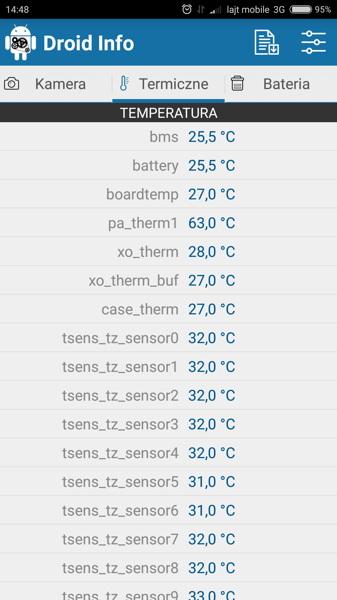

OK, Nezumi, chciałbym byś miał racje bo telefon jest świetny i nie chce go zmieniać, ale nie wymyśliłem sobie tego bólu. Wysyłam screena z temperatury. Jak ma sprawdzić czy soft jest ok czy telefon jest uszkodzony, wszystko działa dobrze.- 25 odpowiedzi

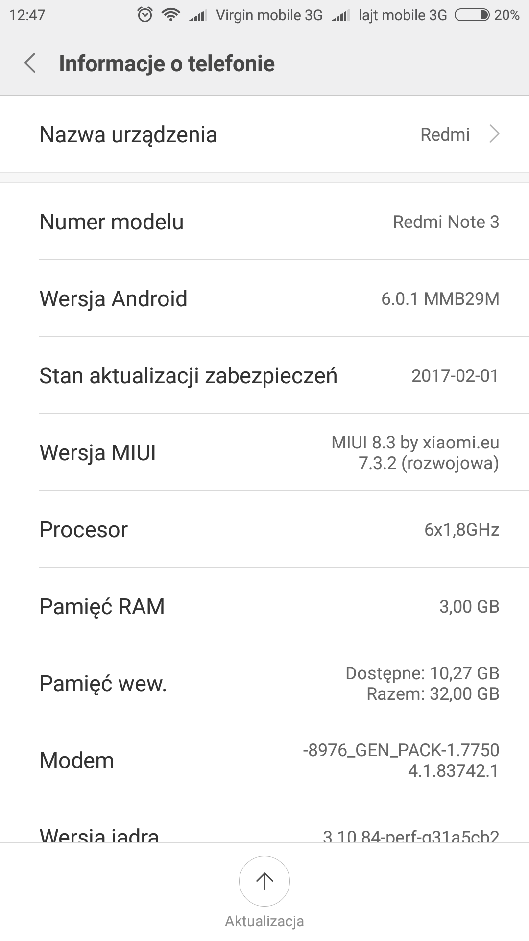

Najnowsza MIUI 8.2 7.1.19 od wczoraj ( poprzednio miałem wersje z przed Świąt Bożego Narodzenia) Jeśli to jakoś mozna naprawić to bardzo chętnie, ale SAR wyraźnie jest napisane < (równe) 2.0 czyli duzo wiecej niz inne tel.- 25 odpowiedzi

Witam Ma tel Redmi Not 3 Pro zakupiony prawie rok temu w Chinach u Hong Kong Goldway . Zainstalowałem w nim Miui Polska , oraz ściągam nowe aktualizacje. Zawsze nosiłem telefon w kieszenie, niestety tego nie mogę nosić, bo po jakiś paru minutach odczuwam bule punktowe w miejscu gdzie jest telefon ( jeżeli mam w bocznej kieszenie to z boku, jesli z tyłu to ból jest z tyłu. Wyjmuje przechodzi prawie od razu, jak rozmawiam to nie czuje by mnie głowa bolała. Telefon generalnie się nagrzewa jak leży gdzieś to potem w tym miejscu jest ciepło. Przyznam się że jest to dla mnie bardzo dziwnie, czy ktoś mam podobne problemy? Dopiero teraz wyczytałem w Chińskiej instrukcji SAR < (rowne) 2 .0 W/kg A jak wy maicie napisane w swoich fonach. Chyba trzeba sie pozbyc takiego tel?
