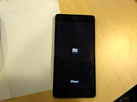

Ciężko mi zdiagnozować czy on robi (mam czarny ekran), próba wprowadzenia go w tryb fastboot ręcznie kończy się tym samym - urządzenie uruchamia się -> windows go wykrywa -> instaluje sterowniki - z poziomu konsoli adb nie widzi urządzenia Jedynymi miejscami gdzie jest widoczny to menadżer urządzeń i MiFlash - pierwsza próba flashowania kończy się - 0x80004005 End Transfer Packet is 0, status 9 - druga próba flashowania kończy się - Osięgnięto koniec pliku. (0x80070026 Receiving hello packet Mam podejrzenie że, problem stanowi sterownik, spróbuje w wolnej chwili na innym komputerze. ** ** ** ** ** ** ** ** ** ** ** ** ** ** ** ** Nie mam już pomysłu co mogę zrobić, wszytko wskazuje na to że jest EoL mojego Xiaomi :_____( UPDATE: Kupiłem Redmi 3 Pro, odblokowałem bootloader i wgrałem ROM na tym samym środowisku co ratowałem Redmi 3. Czy istnieje inna metoda wgrania ROMU niż Mi flash ? -

Mam czarny ekran obecnie, telefon jest rozpoznawalny w Windowsie, próba flashowania jedną i drugą metodą kończy się tym samym. * błędy podane w pierwszym poście -

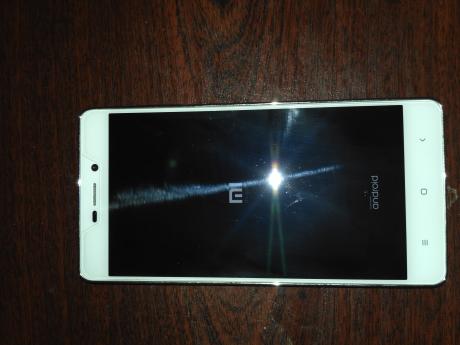

Witam Przez nieuwagę wgrałem ROM nie ten co potrzeba (z poziomu telefonu) // wybrałem niewłaściwy ROM w dziale Download -> Redmi 3 Na chwilę obecną telefon jest wykrywany przez Windowsa - zainstalowany sterownik Qualcomm HS-USB QLDLoader 9008 Próbuje flashować programem Miflash: - Przy pierwszej próbie flashowania mam komunikat "Nieokreślony błąd (0x80004005 End Transfer Packet is 0, status 9)" - Po odświerzeniu - Przy drugiej próbie mam komunikat "Osięgnięto koniec pliku. (0x80070026 Receiving hello packet)" System: Windows 7 x64 -> Miflash 2015.10.28.0 i 2016.04.01 Windows 10x64 -> Miflash 2016.04.01 Posiadam backup pamięci z przed flashowania. Jakieś pomysły jak to naprawić ?
