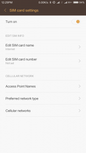

Witam jestem od wczoraj posiadaczem tego urządzenia.I mam problem z konfiguracją MMS dla sieci Plus
Oczywiście używam dual sim karta pierwsza to Plus z którego dzwonię i wysyłam SMS karta druga to T-Mobile mam tam pakiet LTE 25GB
Jak to skonfigurować by moc otrzymywać MMS.
Jeżeli będzie potrzebne jeszcze jakieś info to piszcie.Pozdrawiam

Wchodzisz w:
Ustawienia
Sieci komórkowe
Karty SIM
Punkty dostępowe
I klikasz na strzaleczke od punktu MMS albo Internet zależy co chcesz edytować. Potem wchodzisz w dany parametr i ci się włącza jego edycja.
Na końcu dajesz:
Więcej
Zapisz
i gra gitara.

Kliknij w drugą kartę (co masz ustawioną na internet), czyli T-Mobile i tam masz punkty dostępowe...
