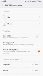

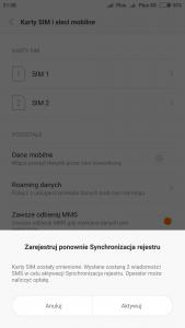

Adreholt Opublikowano 30 Stycznia 2016 Opublikowano 30 Stycznia 2016 (edytowane) Witam. Mam pytanie używa ktoś 2 kart sim ? 1 do połączeń 2 do internetu? Sim 1 mam skonfigurowaną tak jak druga i mam te 4G, a na sim2 tylko i wyłącznie H lub 3g pomimo tego, że ten numer na sim2 jest do internetu LTE 25GB pakietu PLUS. Nawet zamieniałem slotami aby zobaczyć i jest tak samo 1 karta ok 2 nie. Po ustawieniu na sim 2 pojawia mi się coś takiego, zdjęcie poniżej + na ss jest ustawione własnie sim 2 jako internet i jak widać jest tylko 3G. ps Co do komunikatu o synchronizacji rejestru w plusie nie byli mi wstanie powiedzieć ile mi naliczy dodatkowych opłat za wysłanie tego sms'a. Na wyłączone dane komórkowe nie zwracajcie uwagi przy robieniu ss wyłączyłem Edytowane 30 Stycznia 2016 przez Adreholt
Wiskoler Opublikowano 31 Stycznia 2016 Opublikowano 31 Stycznia 2016 Wraca z powrotem sprawa rejestracji SIM karty u Xiaiomi. Wyłącz kartę nr. 2. Przełącz język na ENG i włącz ponownie kartę nr. 2. Sms zostanie wysłany i karta zarejestrowana i wszystko będzie działało jak należy. Co do kosztów, moja druga karta używana tylko i wyłącznie do internetu, T-mobile prepaid, nie wykazała żadnych naliczeń za tego sms-a aktywującego, to samo było jak pierwszy raz włożyłem kartę do pierwszego slotu, T-mobile abonament, na rachunku nie było dodatkowych kosztów. No i jeszcze jedna sprawa, karta musi być kartą USIM oraz u operatora musi być włączona usługa LTE. Nie wiem jak to działa w Plusie, ale w T-mobile by to działało na abonamencie musiałem zadzwonić do BOK i poprosić o włączenie mi usługi LTE.
