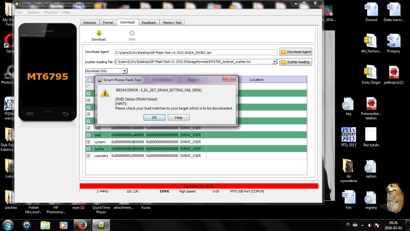

Jacoles Opublikowano 4 Lutego 2016 Opublikowano 4 Lutego 2016 Witam, Zrobiłem wszystko zgodnie z instrukcja ale wywala mi blad 5007 jak w załączniku.. Pomoże ktoś to ogarnąć?
Charvel Opublikowano 4 Lutego 2016 Opublikowano 4 Lutego 2016 Hmm coś za dużo masz zaznaczonych wierszy, bo tylko preloader widzę odznaczony - z tego co pamiętam miałem znacznie mniej (mogę to potwierdzić późnym wieczorem lub rano) Wysłane z mojego Redmi Note 3 przy użyciu Tapatalka
Jacoles Opublikowano 4 Lutego 2016 Opublikowano 4 Lutego 2016 Gdzieś w tym wątku ktoś pisał by własnie wszystkie lina zaznaczyć bez pre-loadera (??). Bede wdzięczny za wskazówkę!
piotrek_ustron Opublikowano 4 Lutego 2016 Opublikowano 4 Lutego 2016 Przed chwilą, Jacoles napisał: Gdzieś w tym wątku ktoś pisał by własnie wszystkie lina zaznaczyć bez pre-loadera (??). Bede wdzięczny za wskazówkę! Nie, nie zaznaczasz wszystkiego! Zostawiasz tak jak jest, odznaczasz tylko preloader.
Jacoles Opublikowano 4 Lutego 2016 Opublikowano 4 Lutego 2016 Dziękuję za pomoc! Zostawiłem to co zaznaczone z automatu i poszło. THX!!

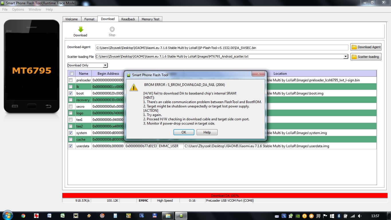

zbijar Opublikowano 14 Lutego 2016 Opublikowano 14 Lutego 2016 (edytowane) Witam, zrobiłem wszystko tak jak w 1 poście zainstalowałem sterowniki, włączyłem ten program, wsadziłem obydwa pliki, odznaczyłem preload. Wyłączyłem telefon, nacisnąłem Download w programie, potem vol- i podłączyłem do usb. Zaczęły się instalować sterowniki urządzenia w kompie, trzymałem dalej vol- aż się zainstalują. Podglądałem jak instalują się sterowniki i pierwsze dwa od góry miały czerwony krzyżyk (urządzenie nie jest podłączone do komputera), a ostatni miał zielonego ptaszka. Może sterowniki nie chcą się mi zainstalować ? System mam WIN7 (64). Czekałem dalej i czerwonego paska nie miałem. Dałem stop w programie i odłączyłem telefon. Zrestartowałem komputer. Znowu włączyłem program, odznaczyłem preload i dalej vol-, podłączyłem do gniazda usb, pokazał się czerwony pasek, puściłem przycisk vol- i po chwili wywala błąd taki jak w załączniku. Co robię nie tak, albo co mam zrobić żeby zainstalować ten room ? Z góry dziękuję za pomoc. EDIT: Trzeba trzymać przycisk vol- do momentu pokazania się żółtego i wtedy puścić. Room zainstalowany Może informacja przyda się innym. Edytowane 14 Lutego 2016 przez zbijar
