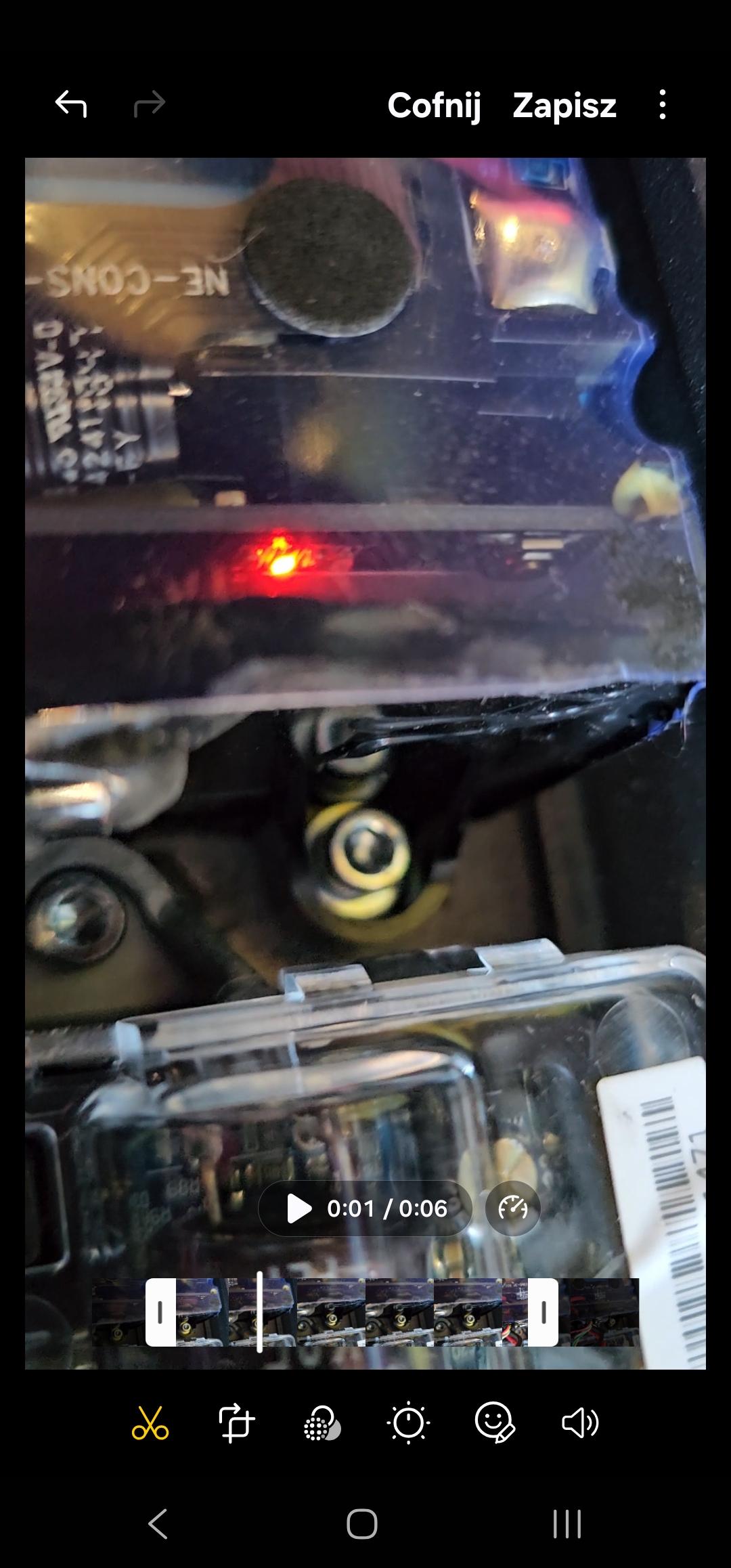

Posiadam hulajnogę Mi365 i występuje z nią taki problem. Hulajka nie da się uruchomić, ani naładować. Przy baterii jest malutka czerwona dioda , która mruga 3 krótkie , 1 długi po podłączeniu ładowarki i na tym koniec.Screenshot_20251024_083747_Studio.thumb.jpg.71bdf6380529ec01d5d64390bd1db352.jpg

Po prawej stronie od tej diody masz małego switcha (pod folią). Weź mały nożyk, natnij folię i włącz switcha na chwilę. To zresetuje BMS ale za pewne nic nie da.
Zmierz napięcia na wtyczce wyjściowej (czarny+czerwony). Jak masz poniżej 35V to padła bateria tzn ogniwa nie dają wystarczającego napiecia by BMS ruszył.
