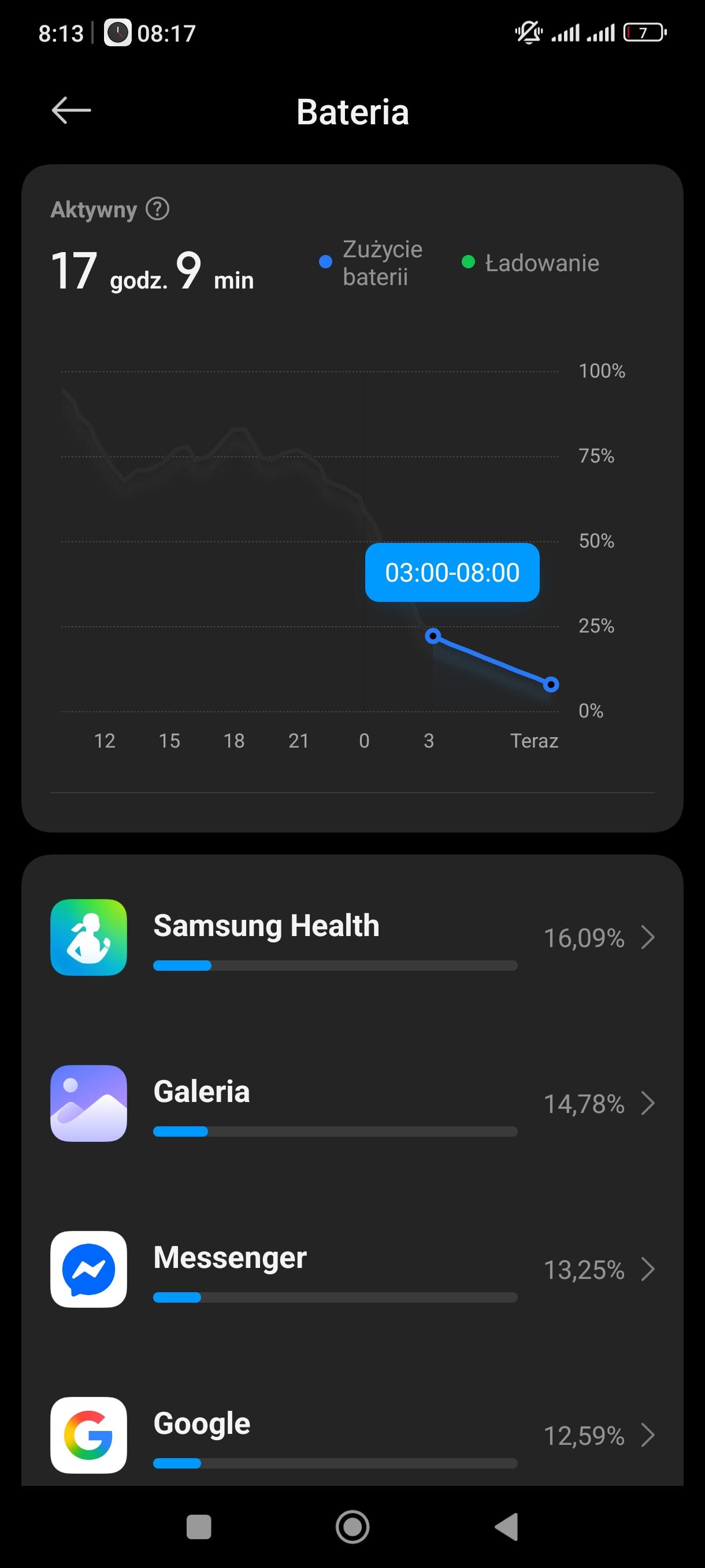

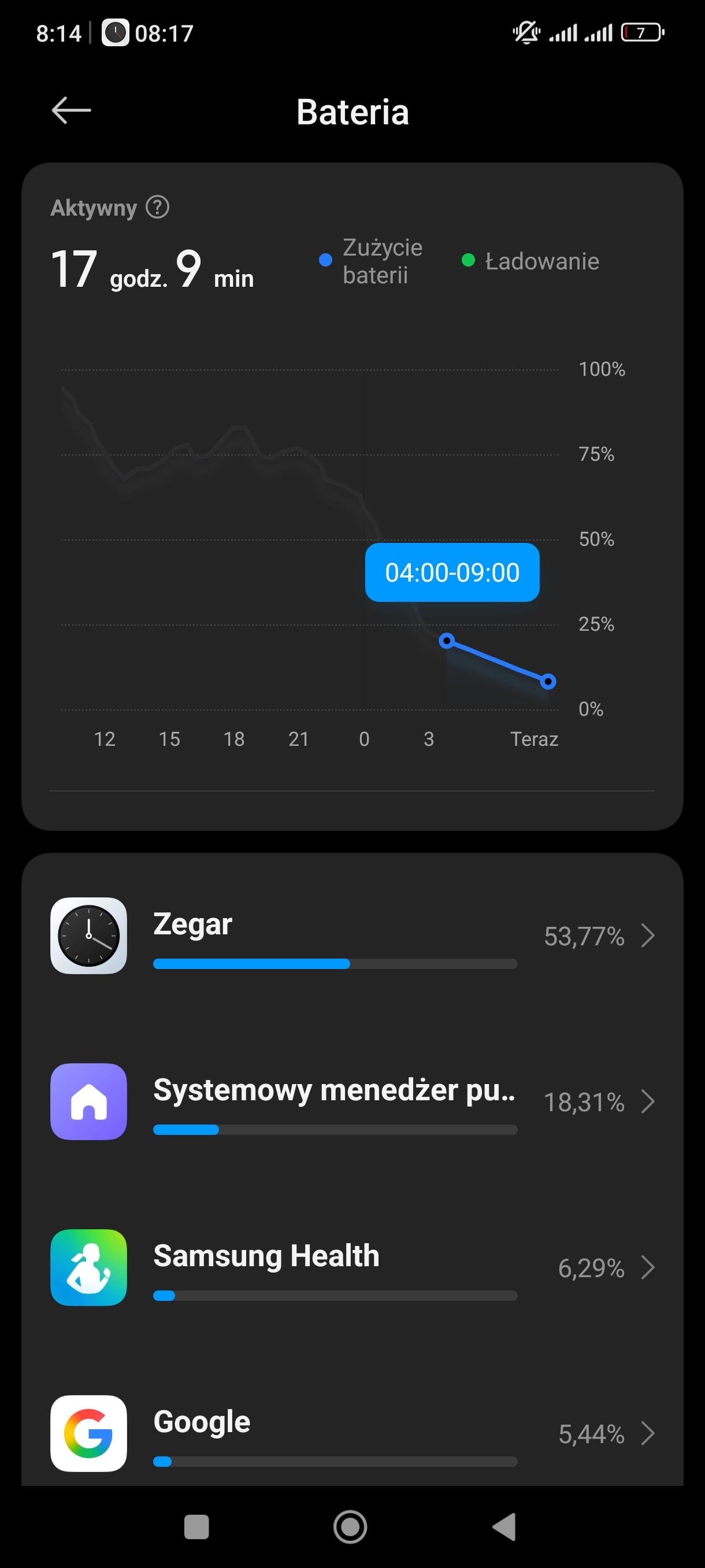

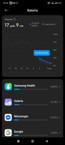

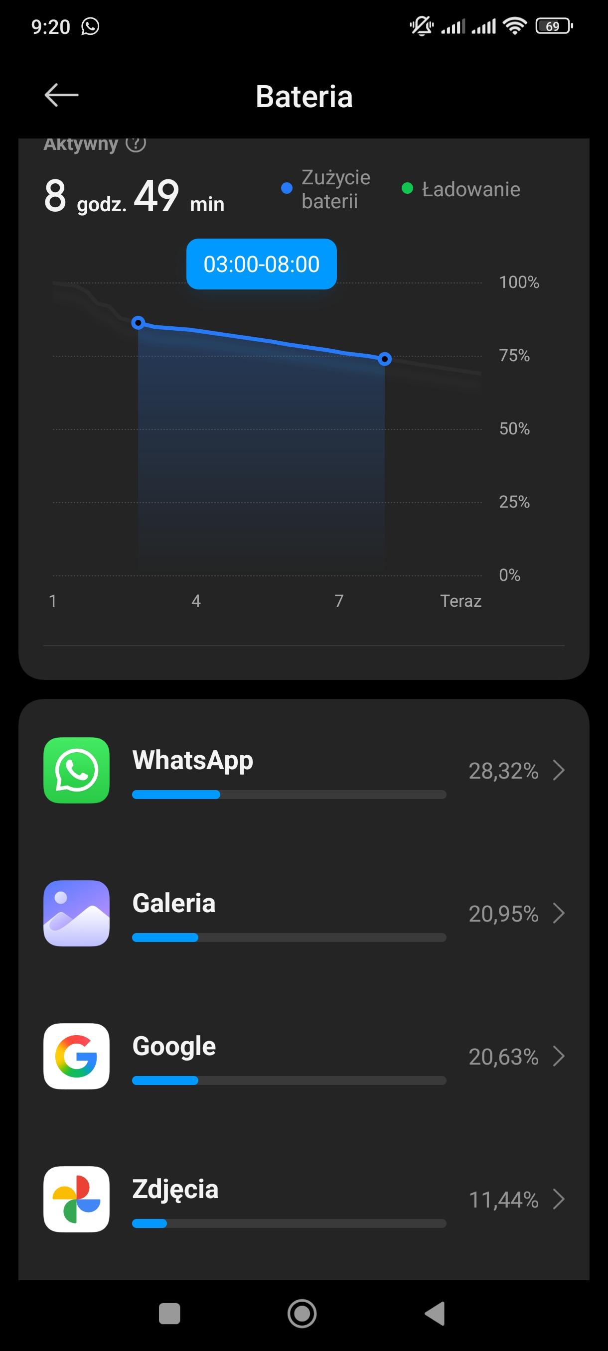

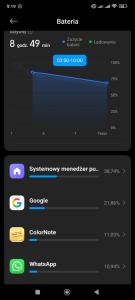

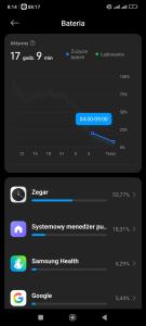

Przychodzę z problemem w moim Xiaomi 13T Pro. Mianowicie nieco ponad 2 tygodnie temu przewróciłem telefon do ustawień fabrycznych, po około trzech dniach zauważyłem dość duże zużycie baterii w nocy. Przed przywróceniem do ustawień fabrycznych, jak i przez te 3 dni zużycie na 7 godzin telefonu będącego w spoczynku z wyłączonym dostępem do internetu, wahało się między 2 a 4%. W tym momencie to 16-19%...
W momencie gdy aktywnie używam telefonu, zużycie jest raczej standardowe, bateria wytrzymuje podobnie jak przed przywracaniem. Problem występuje wtedy, gdy telefon jest w spoczynku.
Dodatkowo zauważyłem, że według telefonu, za zużycie baterii odpowiadają randomowe aplikacje i praktycznie co noc inna. Jeżeli  wejdę w informacje o nich to czas działania każdej z tych energochłonnych aplikacji to są jakieś sekundy, maksymalnie 30-50sekund. Co też jest dziwne procentowy udział aplikacji w zużyciu bardzo różni się w zależności od godzin, to znaczy jeżeli zaznaczę okres 3:00-8:00 to aplikacja zegar pożera 50% całego zużycia baterii, natomiast jeżeli zaznaczę czas od 4:00 do 9:00, to aplikacja zegar pożarła około 0.5%... zaznaczę że w przedziale 3:00-9:00 bateria schodzi równomiernie.
W załączniku poglądowe zdjęcia z poranków.

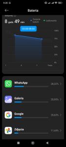

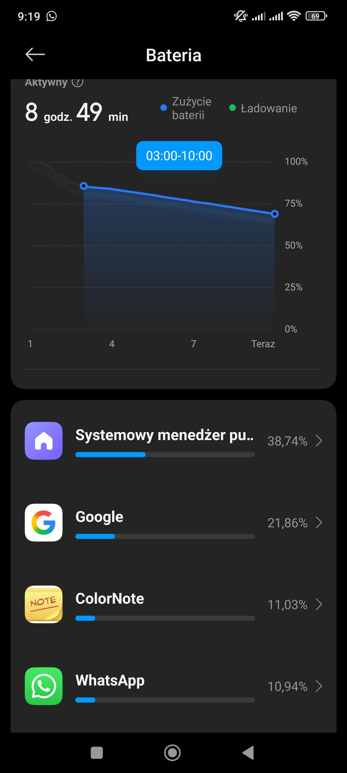

Takie wyrywkowe i procentowe obserwacje użycia praktycznie nic nie dają do diagnozy, trzeba z większego okresu czasu zobaczyć co najwięcej czy nadmiarowo pobiera prądu, bo procenty i jeszcze z krótkiego okresu mało co dają rozeznanie.
Dla przykładu zobacz jak procentowo potrafi ekran wskazywać.
Istotnym wskaźnikiem też jest zachowywanie się sprzetu w "szczegóły"
Wysłane z mojego 23049PCD8G przy użyciu Tapatalka

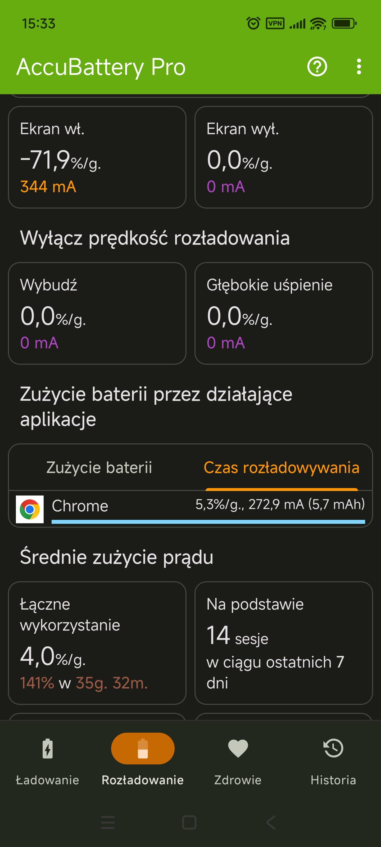

Jak w ogóle ustawić taki pogląd  żeby pokazywało mi zużycie w amperach?

zainstaluj apke accubattery - tam też są tego typu wskazania ... no i dużo więcej infa jeśli chodzi o statystyki ładowania lub rozładowywania ...
