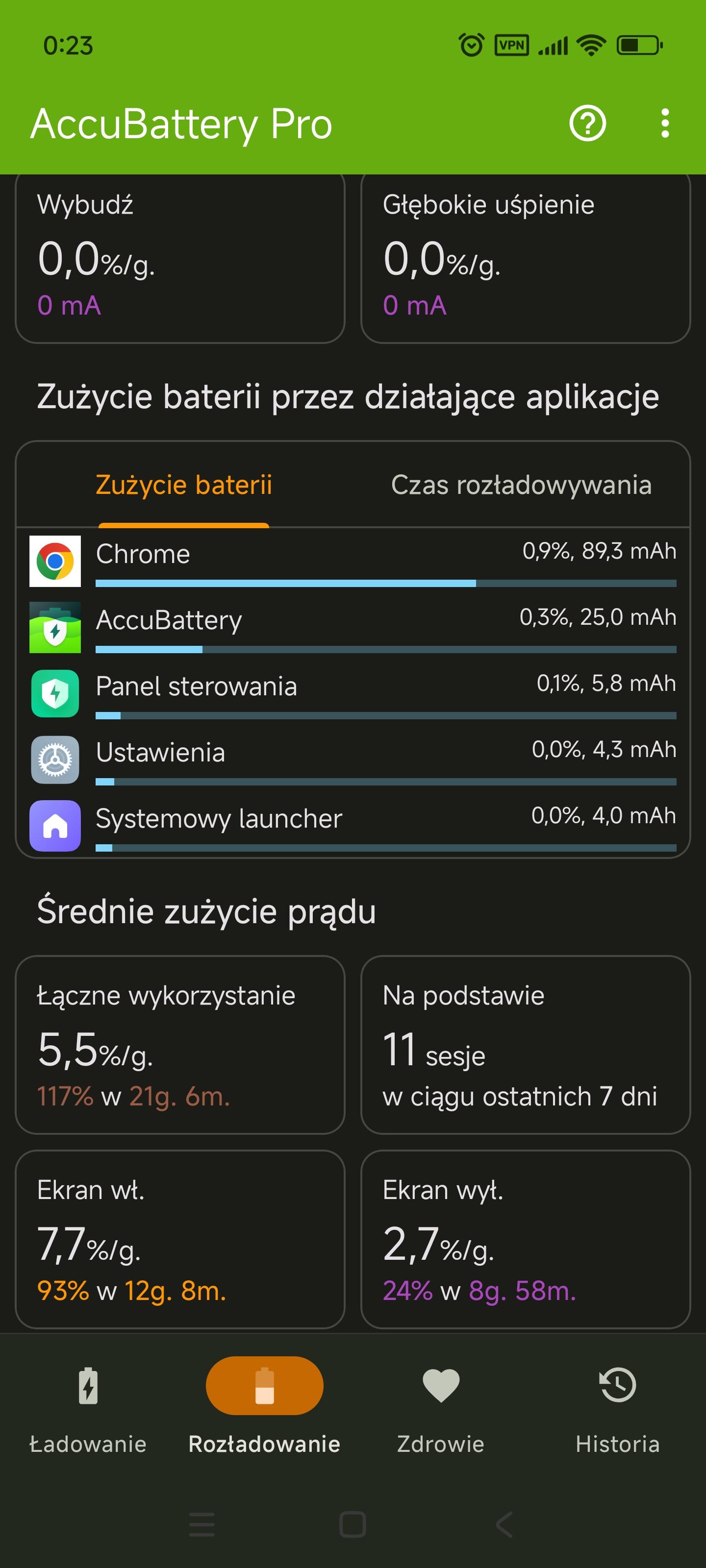

jeśli chodzi o procesy to jak pamiętam taka opcja jest w apce accubattery ... może pokaże coś więcej niż te statystyki systemowe ... ogólnie jeśli chodzi o odciążenie telefonu i zmniejszenie poboru energii to zawsze polecam debloat - przekonałem się do tego na mi 11 a potem skutecznie pojawiałem w 14 pro i teraz w 15 ultra ... masz system global to tam tym bardziej działacz tle masa różnych śmieci ... romy Xiaomi eu są już trochę poczyszczone z tego badziewia ale nadal jest duże pole do manewru ... ja u siebie wywalam kilkadziesiąt różnych procesów działających w tle a do których normalnie nie ma dostępu 🙃 to trochę na pewno pomoże ale czy rozwiąże te problemy nie wiem ... no i jak pisałem - możliwe że kolejny update systemu coś pomoże w tym temacie - ale tu zostaję cierpliwość ... globale są bardzo różnie aktualizowane i nie mam tu praktycznych doświadczeń - to bardziej pisze z obserwacji i tego co tu piszą załoganci ... ogólnie zawsze dobrze też po ograniczać autostarty apek które nie są koniecznie potrzebne i upewnienie się że mają ustawiony tryb oszczędzania baterii ... no i taki zestaw zabiegów coś powinien dać ... no i jak pisałem - u siebie na swoim fonie specjalnie nie widzę takich problemow choć też chyba były dwie wersje systemu że te nagrzewanie było wyczuwalne - ale to pisze jeszcze o wersji 2.1 ... na obecnej 207 - czyli najnowszej już na wypuście 2.2 jest wszystko ok ... przynajmniej jeśli chodzi o problemy o których tu piszemy ... 🙃

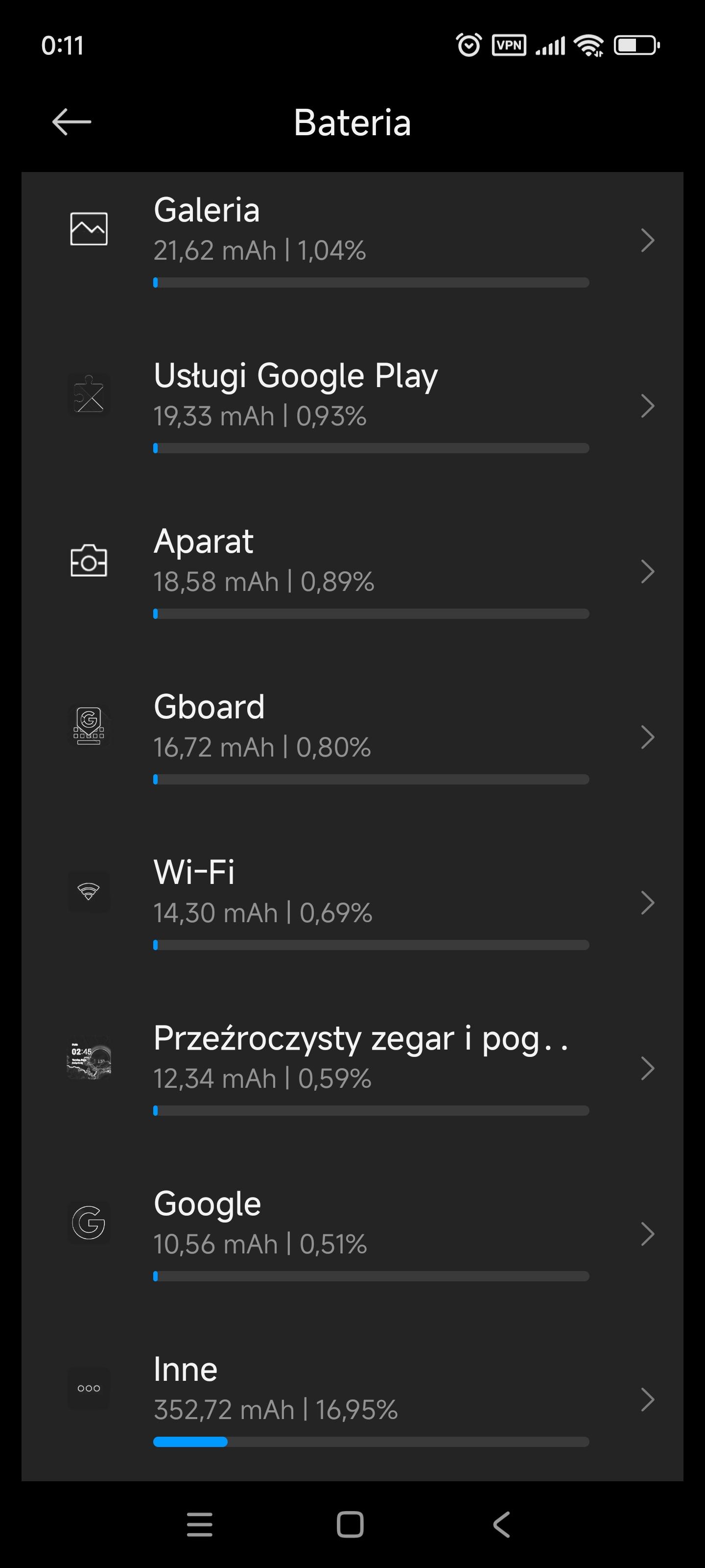

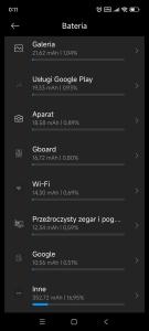

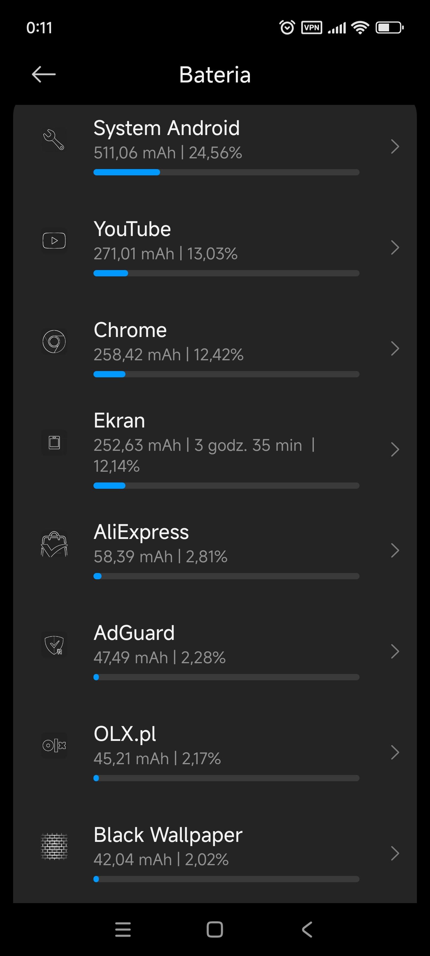

ps. statystyki i mnie wyglądają tak jak w załączeniu ... teraz trochę siedziałem na jutubie i chromie to nabiło ale poza tym jest w miarę oki ... ostatni załącznik to zrzut z accubattery ... tam trzeba trochę czekać na wyniki ale może coś więcej pokaże niż te ogólnie dostępne statystyki ...

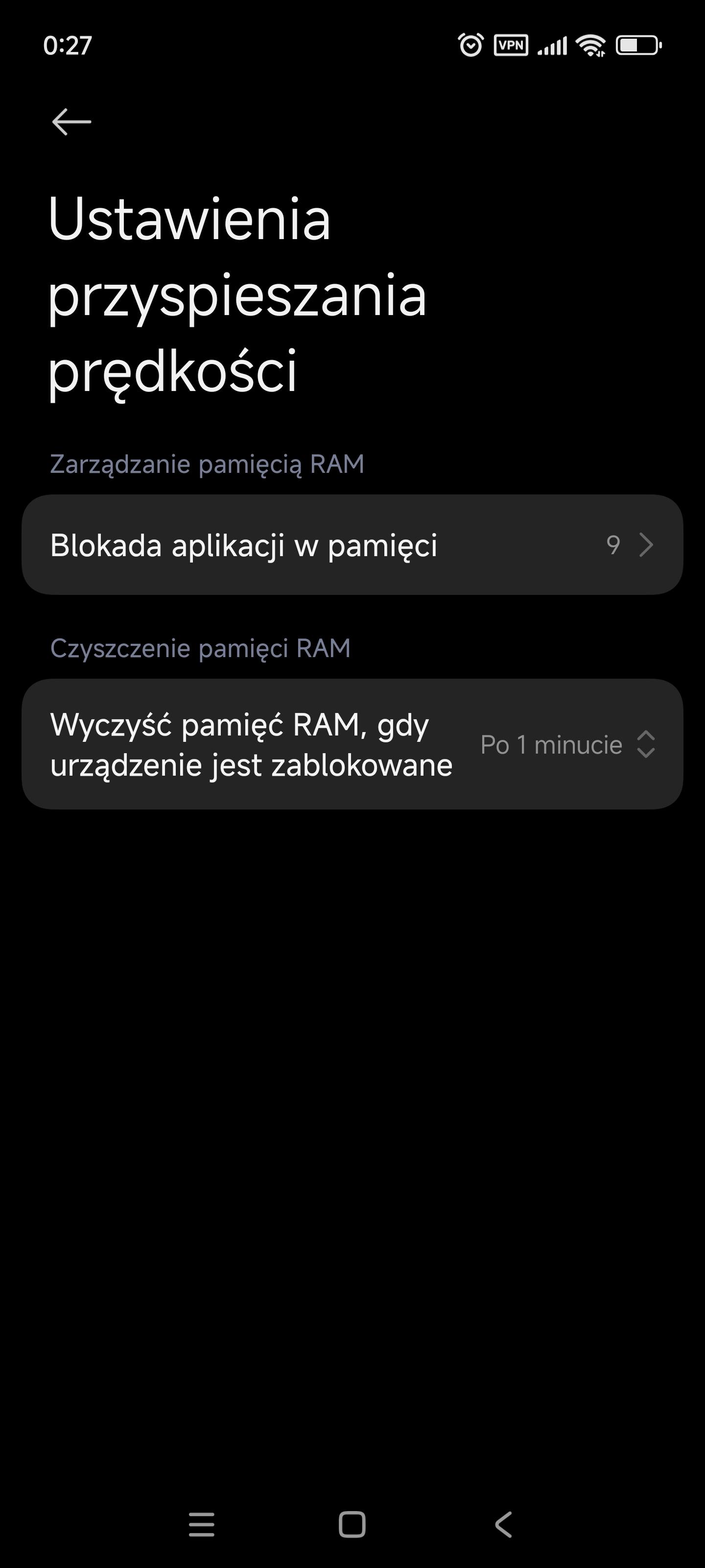

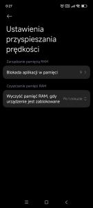

poza tym możesz ustawić czyszczenie zbędnych apek z pamięci które sobie działają w tle - np przy zablokowaniu ekranu po 1 minucie - a te apki które są przydatne zablokować w ramie żeby ich nie ubijalo ... wtedy też mamy pewność że nic tam niepotrzebnie nie korzysta z zasobów ...
