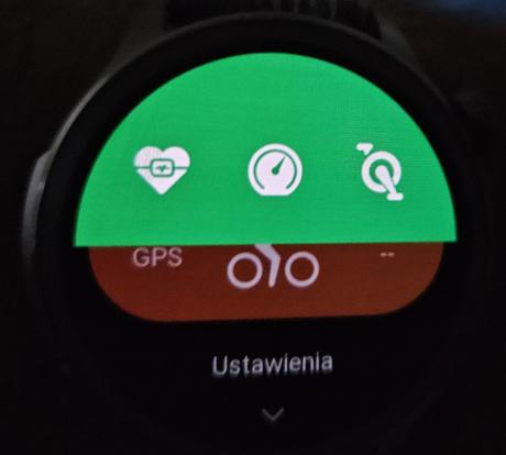

slimak131 Opublikowano 3 Października 2024 Autor Opublikowano 3 Października 2024 W dniu 27.09.2024 o 13:28, Łukasz Cyliński napisał(a): Wszystko super ale ciekawe czy dodano obsługę zewnętrznego czujnika prędkości Coś jednak z obsługą czujników zewnętrznych zostało zmienione. Obecnie kadencja działa u mnie też na treningu MTB, poprzednio tylko na szosie. Widziałem też wpisy o obsłudze czujnika prędkości, niestety mój stary (7 lat) Magene Gemini 210 jest niewidoczny dla Balance w trybie prędkości.
Łukasz Cyliński Opublikowano 3 Października 2024 Opublikowano 3 Października 2024 8 godzin temu, slimak131 napisał(a): Coś jednak z obsługą czujników zewnętrznych zostało zmienione. Obecnie kadencja działa u mnie też na treningu MTB, poprzednio tylko na szosie. Widziałem też wpisy o obsłudze czujnika prędkości, niestety mój stary (7 lat) Magene Gemini 210 jest niewidoczny dla Balance w trybie prędkości. Podłączyłem trzy czujniki, jak na screenie, tym razem czujnik prędkosci rozpoznany prawidłowo, wcześniej wykrywany był jako kadencji ikonka ta z pedałami. Już się zajarałem ale założyłem na koło, zakręciłem pedałami i nic, prędkość 0km/h Sprawdzałem to w bloku na klatce bez łączności GPS, pada i nie mam jak sprawdzić na zewnątrz ale podłączając czujnik do licznika (już go nie posiadam) wystarczyło zakręcić kołem i prędkość się zmieniała. Sprawdzę w weekend na zewnątrz, może mimo wszystko musi być łączność GPS żeby rejestrować ślad trasy, zobaczymy, dam znać. Dzięki slimak131
Łukasz Cyliński Opublikowano 3 Października 2024 Opublikowano 3 Października 2024 Kurde żeby działało podłączenie czujnika prędkości to dla mnie by był zegarek idealny, podoba mi się wizualnie, duży i ładny ekran, można z niego dzwonić, ma płatności, w apce podłączyłem wagę xiaomi, dużo plusów ale jeżdżę na szosie dlatego tak ważny jest dla mnie czujnik prędkości bo GPS to wiadomo jak działa w zalesionych itp terenach. Przez brak możliwości podłączenia tego czujnika w tym sezonie mam słabsze średnie niż w zeszłym sezonie, jestem pewien, że to przez mniej dokładne dane prędkości z GPS bo fizycznie na pewno jestem mocniejszy. Cały czas mam rozkminkę czy nie kupić jakiegoś garmina ale już chyba jest bliżej niż dalej że ten czujnik zacznie działać a wtedy balance będzie dla mnie bezkonkurencyjny i zostanie na długo. Do tego już koniec sezonu więc można w sumie by było poczekać na aktualizację...🤔

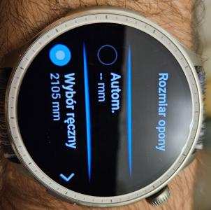

slimak131 Opublikowano 3 Października 2024 Autor Opublikowano 3 Października 2024 (edytowane) Bez gps tryb auto nie ma obwodu koła i może stąd brak prędkości. Poszukaj w menu BT i wybierz obwod koła. Edytowane 3 Października 2024 przez slimak131
Łukasz Cyliński Opublikowano 4 Października 2024 Opublikowano 4 Października 2024 7 godzin temu, slimak131 napisał(a): Bez gps tryb auto nie ma obwodu koła i może stąd brak prędkości. Poszukaj w menu BT i wybierz obwod koła. Jest🙂 Super, dzięki za nakierowanie i za pomoc. Pozdrawiam

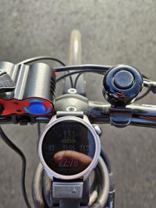

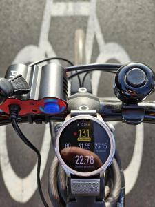

Łukasz Cyliński Opublikowano 5 Października 2024 Opublikowano 5 Października 2024 W dniu 4.10.2024 o 04:54, Łukasz Cyliński napisał(a): Jest🙂 Super, dzięki za nakierowanie i za pomoc. Pozdrawiam Wszystko jest ale prędkość z czujnika nadal nie jest pobierana, już szlag mnie trafia z tym ustrojstwem. Zamówiłem na próbę inny czujnik, idzie zima więc już po sezonie więc mniej będę jeździł, sprawdzę na nowym czujniku jak nie będzie działać to balas idzie na sprzedaż, znów mega zawód... Wszystko się podłącza, rozmiar koła podaje a i tak pobiera prędkość z GPS
slimak131 Opublikowano 6 Października 2024 Autor Opublikowano 6 Października 2024 Zegarek nie pokazuje prędkości jak kręcisz kołem w miejscu? Lista urządzeń BT. Mojego czujnika kadencji i pulsu nie ma, a działają. https://us.amazfit.com/pages/supported-bluetooth-peripherals?srsltid=AfmBOoqP7hTPhWSZ8uSilQ4XB0AJ6bdc6HlfuNF0wMg85gEPhrTLZWhx#r-1718344767619
Łukasz Cyliński Opublikowano 6 Października 2024 Opublikowano 6 Października 2024 (edytowane) Dokładnie tak, pojechałem wczoraj na testy. Kręcąc kołem w miejscu nie wskazuje prędkości. Nawet kupiłem w biedrze na szybko nową baterię i dalej lipa. Czujnik meilan, został mi po liczniku, nie ma go na tej liście ale ten który zamówiłem na ali tj magene S3 jest, zobaczymy jak przyjdzie. Dziwne że się łączy, wszystko niby gra a nie pobiera z niego danych. Czujnik jest stary a w środku są oznaki korozji, może w nim jest problem, dostała się woda czy coś i nie działa. Sprawdzę z nowym, tyle, że z aliexpress to może dojść za miesiąc Dzięki za linka Edytowane 6 Października 2024 przez Łukasz Cyliński 1
slimak131 Opublikowano 6 Października 2024 Autor Opublikowano 6 Października 2024 (edytowane) Jeszcze jedna próba. Wczorajszy trening wyeksportuj z zepp do gpx, potem otwórz w notatniku ( zmien .gpx na .txt). Fragment z pliku umieść na forum. Poniżej przykład takiego fragmentu. </trkpt> <trkpt lat="50.9097560" lon="15.3313640"> <ele>523.9</ele> <time>2019-10-15T08:02:25Z</time> </trkpt> <trkpt lat="50.9097680" lon="15.3313560"> <ele>523.9</ele> <time>2019-10-15T08:02:26Z</time> </trkpt> <trkpt lat="50.9097860" lon="15.3313530"> <ele>523.9</ele> <time>2019-10-15T08:02:27Z</time> </trkpt> Może prędkość z czujnika prędkości zapisuje się tylko w pliku. Drugie doświadczenie. W pomieszczeniu, włącz trening, pokręć kołem z 2 minuty, zakończ trening. Sprawdź w zepp prędkość treningu. Edytowane 6 Października 2024 przez slimak131
Łukasz Cyliński Opublikowano 6 Października 2024 Opublikowano 6 Października 2024 Podczas uruchomienia treningu jak i po jego zakończeniu w apce zeep brak danych dotyczących prędkości. Dzięki za pomoc i zaangażowanie ale chyba z tym czujnikiem jest na prawdę problem bo nawet żeby zegarek się z nim połączył to nie wystarczy samo pomachanie nim, muszę się nakombinować przełączając tryb cadencji/prędkości, pozostałe czujniki które mam wystarczy poruszyć i od razu łączą się z zegarkiem. Tego pliku jako txt nie potrafiłem wrzucić. Zobaczymy jak dotrze nowy czujnik, myślę, że problem jest z tym czujnikiem. Dziś podczas jazdy podłączyłem czujnik kadencji i działał bez problemu, czujnik z decathlonu bitwin. 1
