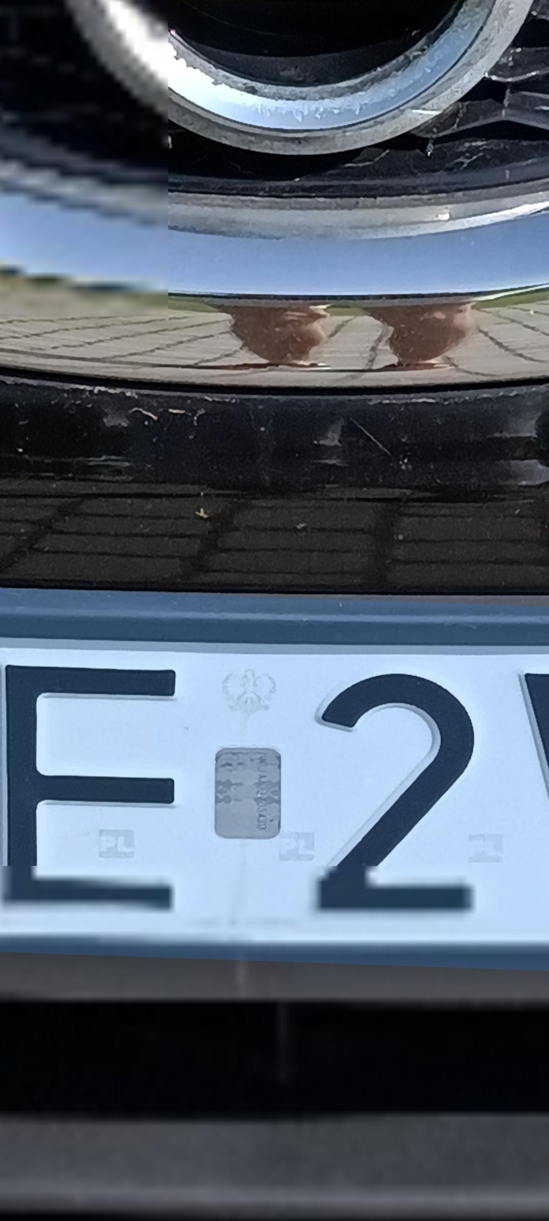

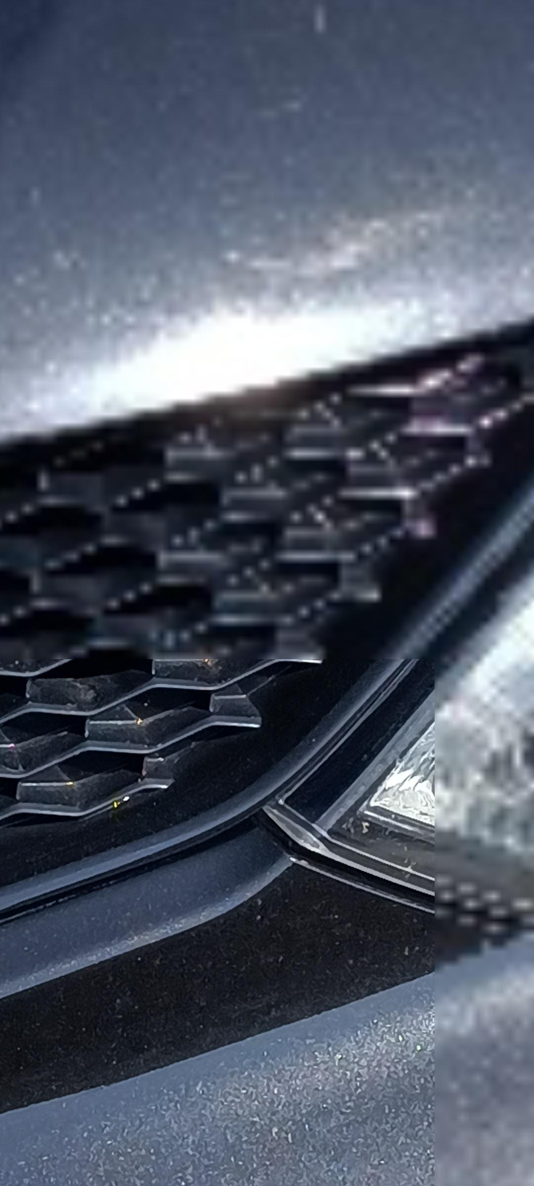

Wiecie co, odkryłem jeszcze jedną ciekawa rzecz. Powiedzmy, że przedni aparat doprowadziłem do stanu używalności, a z tylnym jest tak że jak zrobię zdjęcie funkcją 200 mpix i wchodzę w galerie to zdjęcie jest zapikselowane/nieostre, a po przyblizeniu (dwukrotnym kliknięciu na zdjecie) i oddaleniu zdjęcie w ciągu 2/3 sekund się wyostrza.
Wygląda to tak jakby telefon nie dawał rady renderować tego zdjęcia od razu.
Co myślicie? Co mogę zrobić żeby zdjęcie od razu wychodziło ładne?
Zdjęcie przodu samochodu. Zobaczcie jak wygląda część zdjęcia, jest ostra w miarę i widać szczegóły, a druga część nieostra. Po jakimś czasie dopiero się zmienia

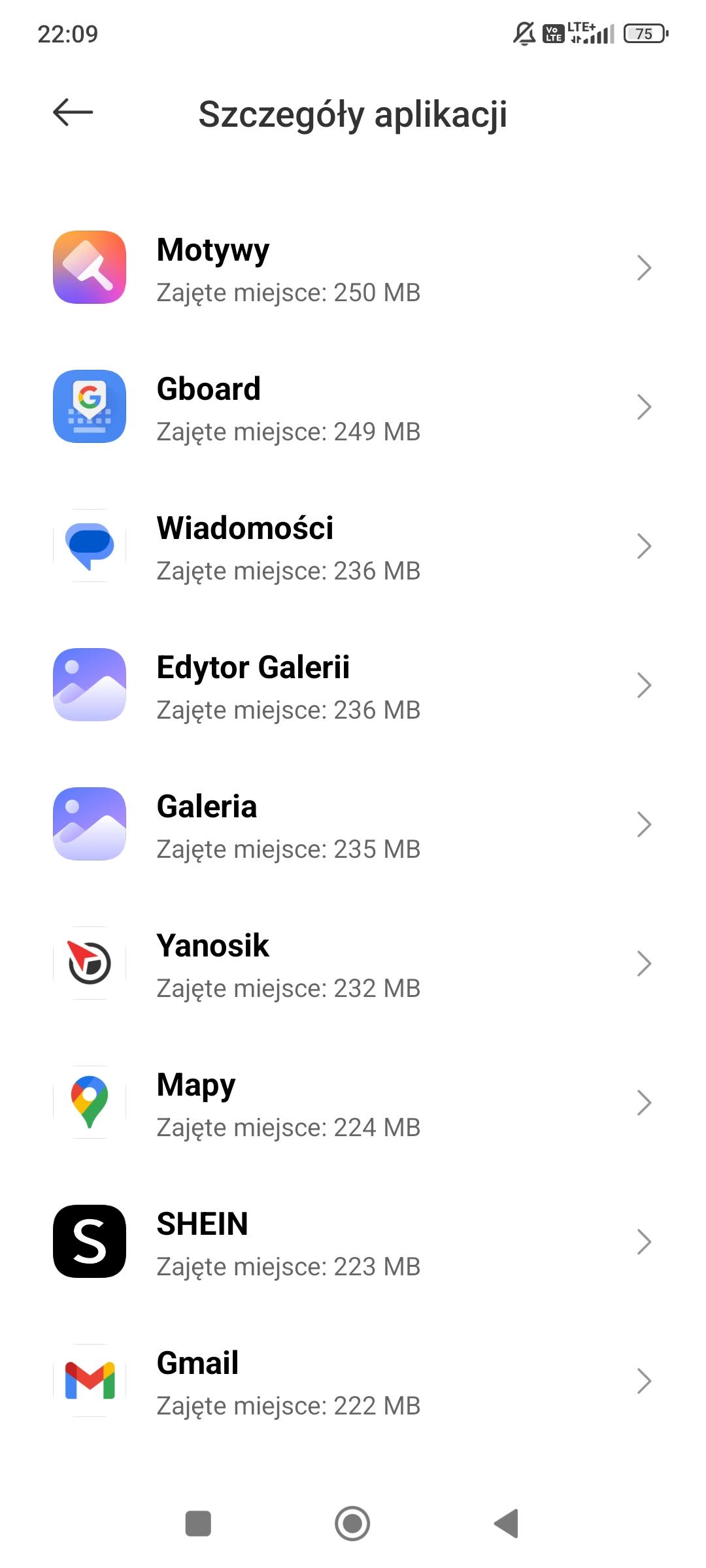

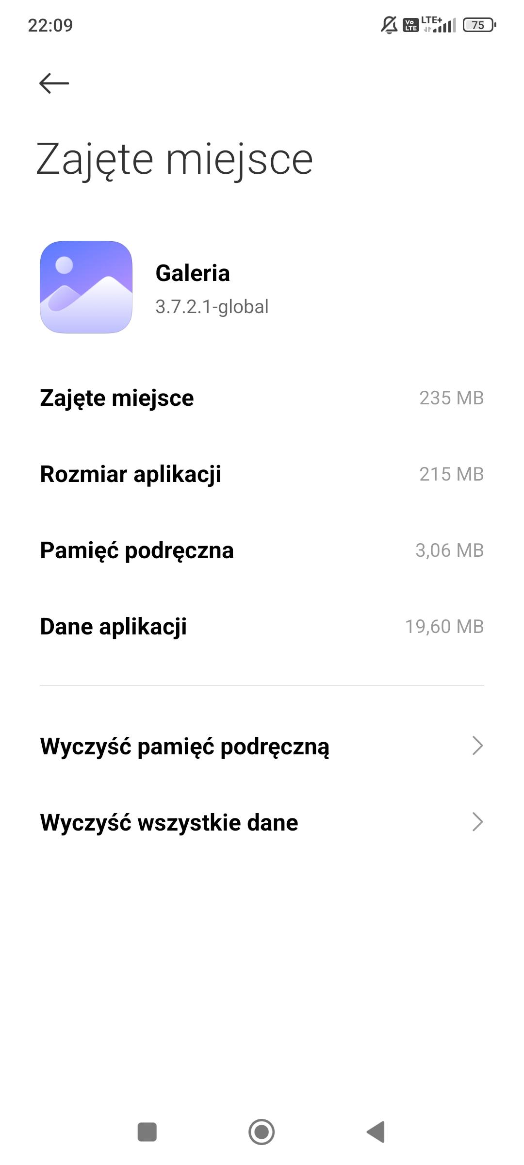

Ja bym spróbował wyczyścić dane Galerii, bo najpewniej w niej ładowane są zdjęcia. Xiaomi jednak blokuje czyszczenie danych tej aplikacji bezpośrednio z poziomu informacji o niej, więc musiałbyś wejść w Ustawienia > O telefonie > Pamięć wewnętrzna > tu Aplikacje > tu można wybrać Galerię i wyczyścić jej dane (choć nie powinno być to możliwe, to bug Xiaomi).
Nie zagwarantuję, że to zadziała. Redmi Note 13 Pro 4G to jednak budżetowy telefon, zdjęcia 200 Mpx trochę ważą, więc i ich przetworzenie może trochę trwać...

Czy jak to zrobię nie usunął mi się zdjęcia?
