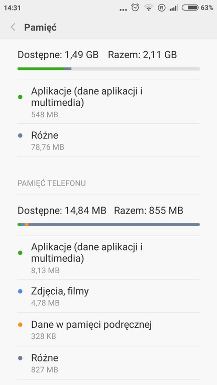

Xymox4AD Opublikowano 14 Września 2015 Opublikowano 14 Września 2015 W weekend aktualizowałem MIUI do 5.9.10. Wszystko poszło bez problemu lecz po jakimś czasie zauważyłem w powiadomieniach że brakuje mi miejsca w Pamięć Telefonu. (załączam screen). Zdziwiłem się, bowiem raptem miesiąc temu RR robiłem na czysto (V5 na V7 metodą 'odceglania' i na koniec Full Wipe). Nie instaluje żadnych aplikacji które nie były razem z MIUI. Zdjęcia się zapisują na karcie SD. Generalnie akurat telefonu nie zaśmiecam bo nie mam takiej potrzeby. Nie twierdzę że to problem 5.9.10 ale wtedy to zauważyłem. Jakieś pomysły co się stało? Czemu w sekcji Różne mam tak zapchane?
Numb Opublikowano 14 Września 2015 Opublikowano 14 Września 2015 Zobacz w menedżerze plików co Ci zajmuje tyle miejsca. Niestety 800 MB to mało, dlatego używamy SD Swap (ale wtedy w domyślnym aparacie jest tylko 800 MB na zdjęcia...)
Xymox4AD Opublikowano 14 Września 2015 Autor Opublikowano 14 Września 2015 (edytowane) Co prawda wcześniej zaglądałem i szukałem czegoś większego i oczywistego w tej części pamięci ale po Twojej podpowiedzi dokładniej poszperałem po katalogach. Znalazłem przyczynę zatkania pamięci. To były zabawy z motywami. Wydawało się że to drobne próby a jednak to one zapełniły i tak małą pamięć. Edit: Teraz widzę że Motywy nie były ustawione na pamięć SD tylko Pamięć Wewnętrzną (Domyśla Lokalizacja Danych) O SD Swap myślałem wcześniej ale chyba tym razem muszę to zrobić. Te 800 MB da się zaakceptować. Trzeba tylko kontrolować ilość zapisanych zdjęć. Przed zagłębieniem się w SD Swap mam pytanka - czy karta SD musi być czysta przed operacją i czy jeśli są dane, to są one bezpieczne? - mam dwie karty SD 16 GB. Która będzie lepsza czy szukać coś lepszego? * Kingston SDHC 16GB Class 10 (chyba zapis/odczyt to 10 [MB/s]) * Adata SDHC 16GB Class 10 (chyba zapis/odczyt to 10 [MB/s]) Edytowane 14 Września 2015 przez Xymox4AD
