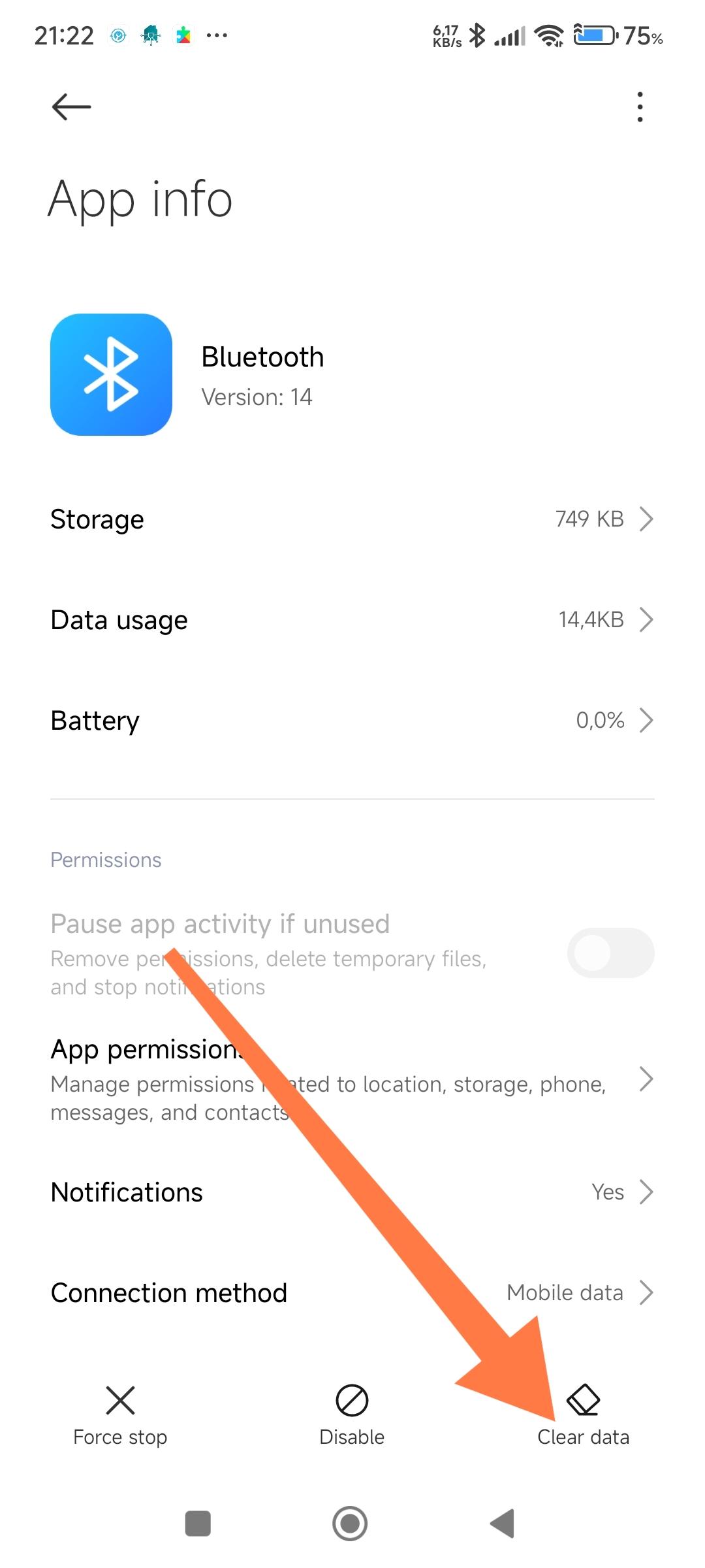

pawelt Opublikowano 15 Maja 2024 Opublikowano 15 Maja 2024 Zakładam że masz global eea (eu). Jak dla mnie wejdź w ustawienia bluetooth i zobacz czy nie ma na górze zaraz pod włącznikiem aktualizacji apki. Po drugie na pewno warto rozparować dany sprzęt i sparować ponownie. Po trzecie warto sprawdzić czy nie wyciszyła się po prostu głośność w słuchawkach tak oprócz zwykłego podgłaszania po podłączeniu urządzenia bluetooth w komorce, jest też możliwość podgłaszania w samych słuchawkach sprawdź w instrukcji obsługi. Po któryś tam raz, sprawdź samą apkę z której puszczasz dźwięk bo być może musisz wyczyścić jej wszystkie dane odinstalować i zainstalować ponownie z np sklepu play. Jak to nie pomoże spróbuj wejść w ustawienia - wiecej opcji łączności - zresetuj bluetooth. Jak to nie pomoże wyczyść wszystkie dane apki bluetooth 1
montefiori Opublikowano 16 Maja 2024 Autor Opublikowano 16 Maja 2024 (edytowane) @Master Przerabiałem to z Reddita i mam taki sam problem jak tamten gość, czyli te opcje mam wyszarzone i nie mogę ich zmienić. @pawelt Problem nie dotyczy jednej apki, jest ogólny (YT, Spotify, gry). Słuchawki były "zapominane" i parowane ponownie. Po południu spróbuję jeszcze z tym resetem BT. Edytowane 16 Maja 2024 przez montefiori
montefiori Opublikowano 16 Maja 2024 Autor Opublikowano 16 Maja 2024 @pawelt Pomogło wyczyszczenie danych z aplikacji i póki co działa. Dzięki. Szczerze mówiąc, to nawet nie wiedziałem, że BT jest w tym telefonie oddzielną aplikacją.
