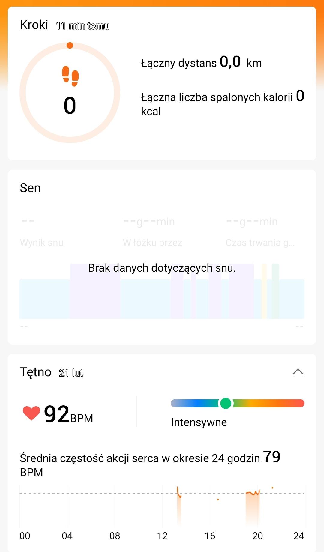

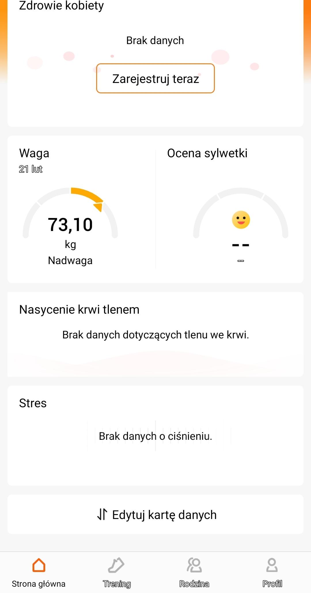

Cześć! Tak jak w tytule, aplikacja ani opaska nie pokazują  danych dotyczących snu, nie mierzy saturacji, stresu i nie ocenia sylwetki. Tętna też nie mierzy regularnie tylko mierzy wtedy kiedy odświeżam apkę (Zepp Life)... Opaskę dałam babci, żeby monitorować jej zdrowie (ostatnio ma ciśnienie: 230... 250 itp ogólnie problemy z sercem) i chcę mieć wgląd w jej zdrowie. Może być to kwestia odległości opaski od telefonu? Miał już ktoś kiedyś taki problem? Bardzo proszę o pomoc. Poniżej przesyłam zdjęcia z apki.

Patrząc na opis to nic nie piszą o: stresie, saturacji, ocenie sylwetki w tym modelu.
Częstotliwość pomiaru tętna to powinno być w ustawieniach aplikacji.
Odległość opaski od telefonu też ma znaczenie, no bo to jest łączność bluetooth.
Inna sprawa że dla aplikacji trzeba dać oszczędzania baterii na - bez ograniczeń, dodać ją do autostartu oraz zblokować w pamięci ostatnich aplikacji.e995ca175ff619f1b74ad5b56830cec7.jpg
