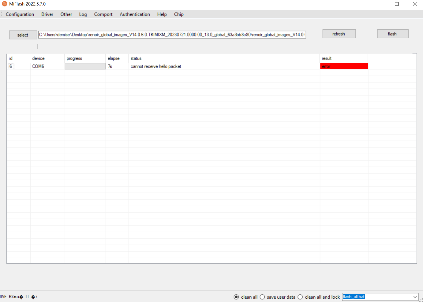

Demise Demise Opublikowano 10 Lutego 2024 Opublikowano 10 Lutego 2024 (edytowane) Witam potrzebuje pomocy z mi flash nie moge naprawic telefonu xiaomi mi 11 lite 5g Edytowane 11 Lutego 2024 przez Demise Demise naprawiłem problem z sterownikiem

Demise Demise Opublikowano 11 Lutego 2024 Autor Opublikowano 11 Lutego 2024 chciałem pobrać hyperos a wiem ze jeszcze nie ma na xiaomi mi 11 lite 5g i pobrałem z xiaomi 11 lite 5g ne i po wgraniu na telefon nie dziala tylko mam tryb edl i teraz nie wiem jak moge wgrać orginaly system

Demise Demise Opublikowano 12 Lutego 2024 Autor Opublikowano 12 Lutego 2024 Telefon ma brak systemu bo wgrałem nie ten Rom i telefon jak czegła i fastboot nie mogę włączyć tylko edl mode
Netoper Opublikowano 12 Lutego 2024 Opublikowano 12 Lutego 2024 Ja nie możesz odpalić fastboot'a to sam niestety już nic nie zdziałasz.Trzeba kogoś z autoryzowanym kontem EDL w Xiaomi (na telegramie najszybciej)Albo może Mi center u @AcidObie opcje płatne Wysłane z mojego 23049PCD8G przy użyciu Tapatalka
Demise Demise Opublikowano 12 Lutego 2024 Autor Opublikowano 12 Lutego 2024 Mi się wydaje że muszę piny potykać żeby wgrać Rom bo jak robiłem inny telefon to musiałem trzymać piny
Acid Opublikowano 12 Lutego 2024 Opublikowano 12 Lutego 2024 Jak masz hello packet to już tylko test points zostaje.
Netoper Opublikowano 12 Lutego 2024 Opublikowano 12 Lutego 2024 Mi się wydaje że muszę piny potykać żeby wgrać Rom bo jak robiłem inny telefon to musiałem trzymać piny Piszesz o wejściu w tryb EDL przez test pointy.Np w RN4pro było to dosyć proste bo ekran nie był wklejany tylko na zatrzaski.W Twoim modelu też można niby wejść w ten sposób w EDL, Przykładowy poradnik, (są też zapewne filmy na YT) https://www.mobilerdx.com/2022/09/xiaomi-mi-11-lite-test-point-edl-9008-mode.htmltylko że Ty masz wklejany ekran i jeśli nieumiejętnie go będziesz chciał wyjąć to możesz go uszkodzić, później zostaje kwestia aby prawidłowo go z powrotem wkleić...Wysłane z mojego 23049PCD8G przy użyciu Tapatalka

Demise Demise Opublikowano 18 Lutego 2024 Autor Opublikowano 18 Lutego 2024 Jednak to nic mi nie dało może ktoś ma konto serwisowe to bym sie dogadał i zapłacił
