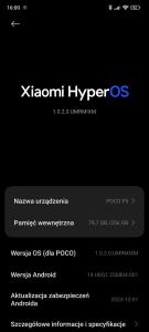

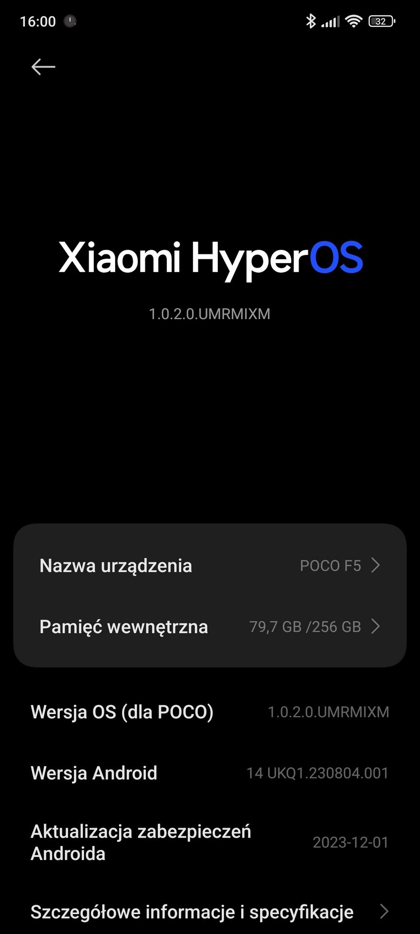

Po aktualizacji do Hyperos (global) pojawił się u mnie problem z połączeniami przychodzącymi.
Osoba dzwoniąca ma sygnał zajętości lub w ogóle odrzuca połączenia. Jeszcze jakiś czas temu otrzymywałem smsy z informacją o próbie połączenia a obecnie nawet te nie przychodzą (zwykłe smsy dochodzą)
Telefon przywracałem do ustawień fabrycznych - brak poprawy.
Dzisiaj natomiast zauważyłem, że dopóki mam ikonę VoLte (t-mobile) to wszystko jest ok, a jak zniknie to już nie można się do mnie dodzwonić. Co ciekawe w ustawieniach nie mam opcji włączania/wyłączania VoLte.

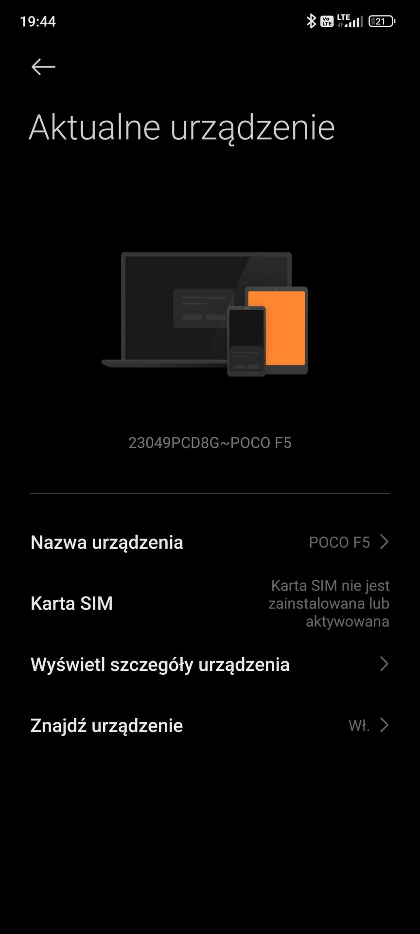

Czy stan karty sim pokazywany na koncie xiaomi jest ok?
