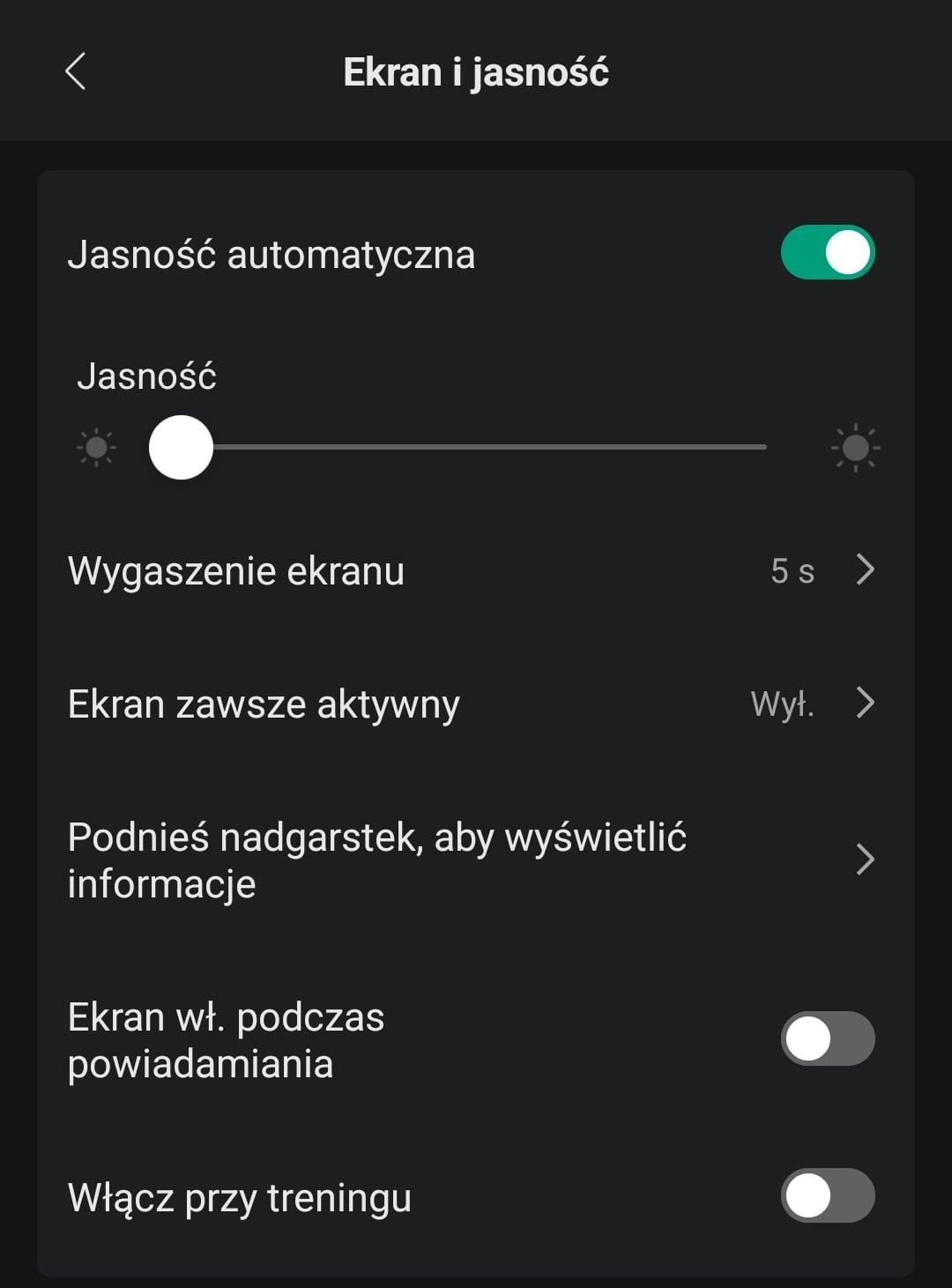

slimak131 Opublikowano 1 Lutego 2024 Opublikowano 1 Lutego 2024 (edytowane) Czas podświetlenia ekranu po wybudzeniu. Os 2.0/ 2.1: Podniesienie ręki zawsze 3 sekundy. Dotknięcie przycisku, zgodnie z ustawieniem (10 sekund). Os 3.0 : Podniesienie ręki, zgodnie z ustawieniem (10 sekund). Dotknięcie przycisku, zgodnie z ustawieniem (10 sekund). W Gtr4 3.0 ustawienie czasu podświetlenia ma wpływ nie tylko na przycisk, ale też na podniesienie ręki. Ta mała zmiana funkcjonalności pociąga za sobą duże zmiany w czasie świecenia ekranu. W przykładzie z zdjęcia, czas świecenia ekranu wydłuży się 3.razy.. Jak dodamy do tego, że gtr4 potrafi wybudzić ekran od samych wstrząsów (podczas 1 godziny jazdy rowerem w terenie ~200 wybudzen), to mamy potencjalny powód szybszego zużycie baterii w gtr4 3.0, zwłaszcza u osób które dużo machają rękoma. Edytowane 1 Lutego 2024 przez slimak131

slimak131 Opublikowano 1 Lutego 2024 Autor Opublikowano 1 Lutego 2024 Os 2.0 czas ustawiony na 10 sekund, ekran gaśnie po ~3s. Os 3.0 czas ustawiony na 10 sekund, ekran gaśnie po ~10s.
slimak131 Opublikowano 3 Lutego 2024 Autor Opublikowano 3 Lutego 2024 Pierwsze wnioski z ustawieniem 5s. Przy zwykłym używaniu w ciągu dnia, zużycie energii jest właściwie takie same jak w os 2.1. W trybie treningu z GPS, os 3.0 zużywa trochę więcej baterii ~3%/h (os 2.1 2,4-2.7%/h).

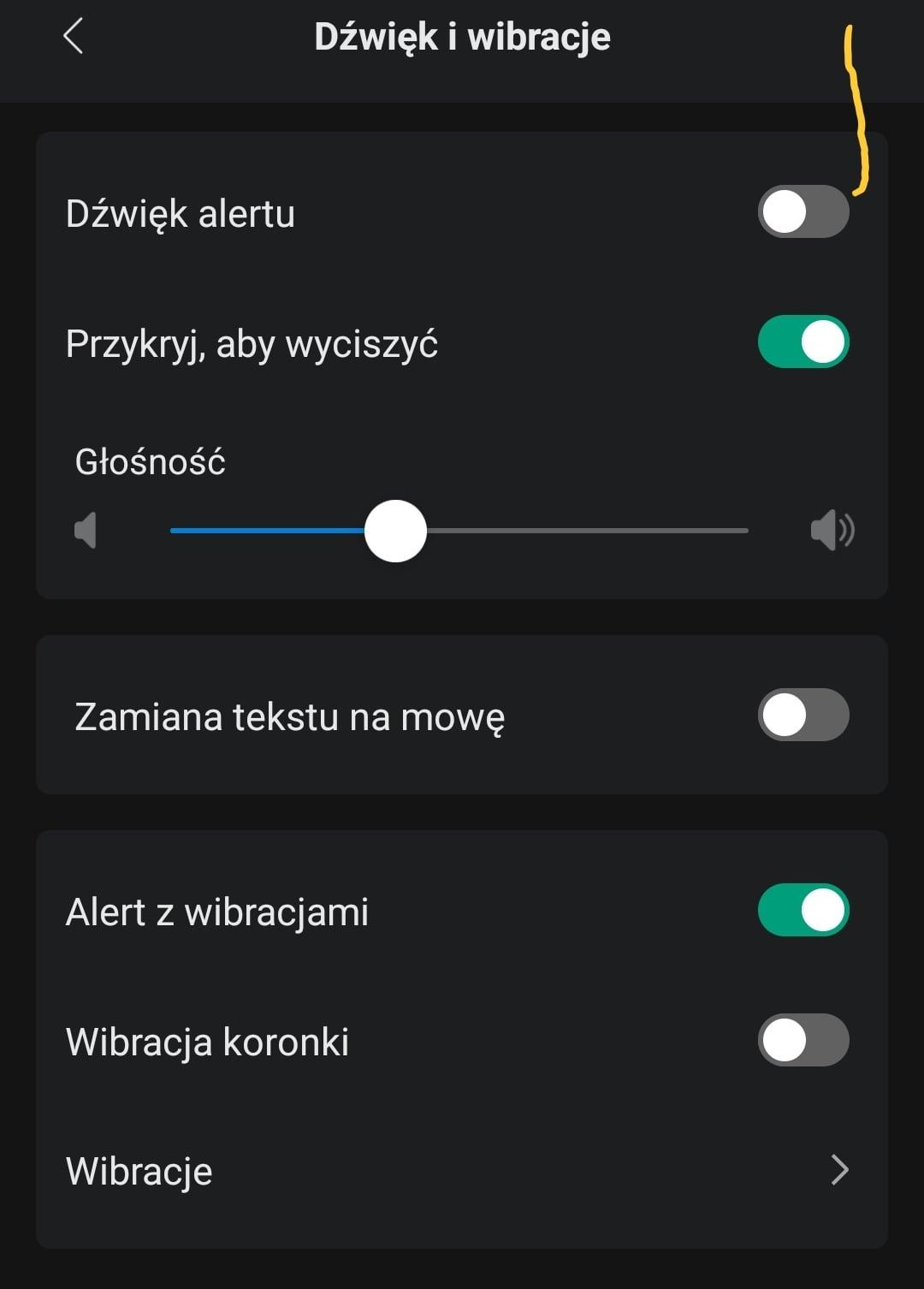

hektor105 Opublikowano 7 Lutego 2024 Opublikowano 7 Lutego 2024 (edytowane) Zegarek wytrzymywał mi ok 20 dni. Ustawienia miałem bardziej wymagające niż teraz bo obecnie w ramach testów wyłączyłem dodatkowo wibracje przy "poruszaniu się" po zegarku, i podświetlenie zegarka na ruch nadgarstkiem mam między 8 a 20. Tarczę również mam ze sklepu i używam jej praktycznie od początku odkąd mam zegarek. Restartowałem do ustawień fabrycznych kilka razy ale nie ma to znaczenia bo i tak zegarek jest już w najnowszej wersji. Edytowane 7 Lutego 2024 przez hektor105

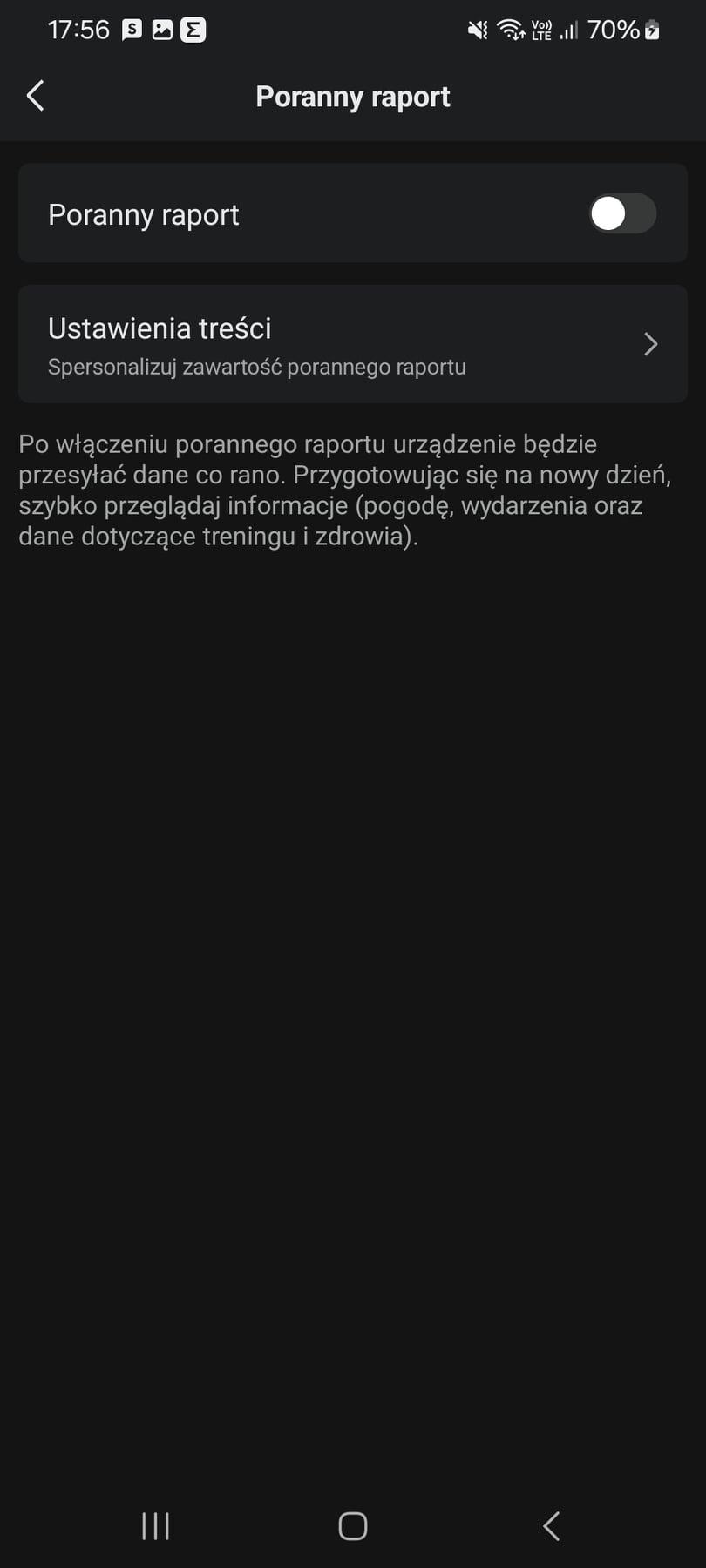

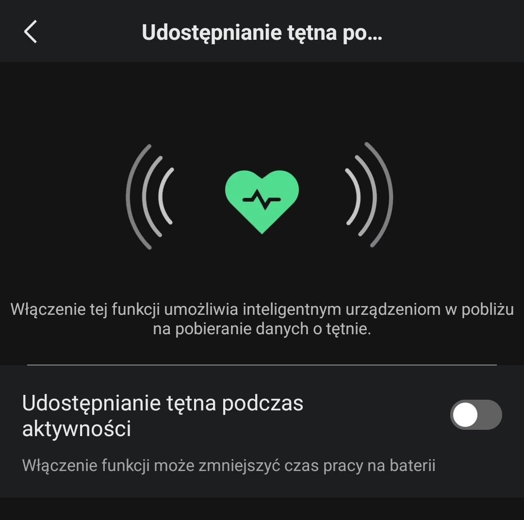

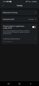

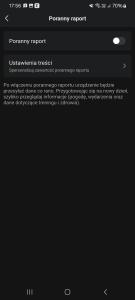

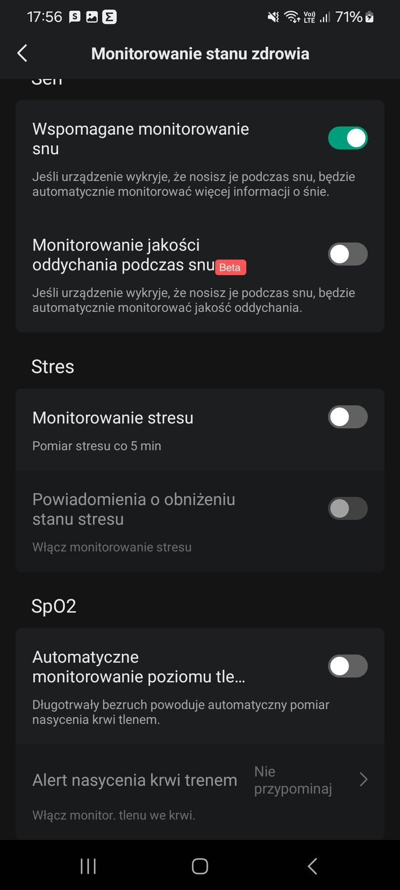

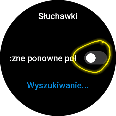

slimak131 Opublikowano 8 Lutego 2024 Autor Opublikowano 8 Lutego 2024 Jest jeszcze jedno nowe ustawienie, które może zużywać baterię.
hektor105 Opublikowano 12 Lutego 2024 Opublikowano 12 Lutego 2024 (edytowane) Dzięki za wskazówki. słuchawki mam wyłączone według Twojego screenu. GPS zmieniłem chodź treningów ostatnio nie używałem. Zegarek z początkiem stycznia reklamowałem ale nie zaskoczył mnie Amazfit, który twierdzi, że zegarek jest ok Walka z wiatrakami. Spróbuję też z tym rozładowaniem zegarka Edytowane 12 Lutego 2024 przez hektor105

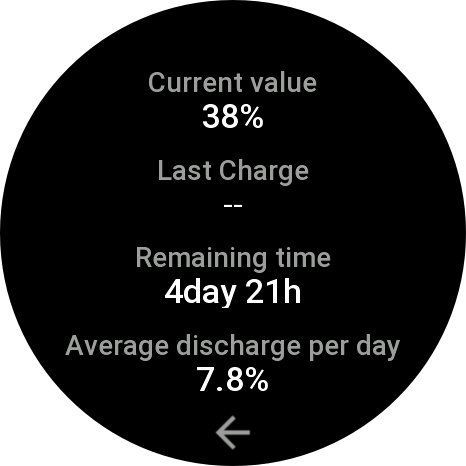

slimak131 Opublikowano 13 Lutego 2024 Autor Opublikowano 13 Lutego 2024 (edytowane) 14 godzin temu, hektor105 napisał(a): Amazfit, który twierdzi, że zegarek jest ok Walka z wiatrakami. Usterki typu krótszy czas działania są trudne do wykrycia udowodnienia. Twoje 5%, u mnie jest do osiągnięcia w szary dzień z 4-6 powiadomieniami i bardzo rzadkim spoglądaniem na zegarek. Mój miernik USB pokazuje 440mAh, po 3h (7-100%). Czyli po 1.5 roku bateria jak nowa. W sklepie jest fajny program "battery graph". -----------‐-------------- Prawie w każdym urządzeniu wskaźnik procentowy nie pokazuje w sposób ciągły liniowy zużycia baterii. Przykład 3% pomiedzy 100-97% = 15mAh zużycia baterii. 3% pomiedzy 30-27% = 10mAh zużycia baterii. Edytowane 13 Lutego 2024 przez slimak131

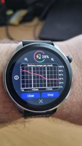

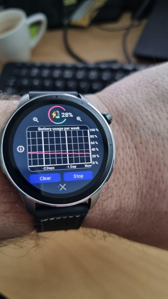

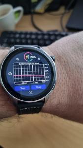

mdsk Opublikowano 25 Marca 2024 Opublikowano 25 Marca 2024 U mnie dokładnie przeciwnie. JEST SUKCES. Na sofcie 6.3.2.3 zegarek wytrzymywał mi jakieś 5-6 dni (monitorowanie pulsu, monitorowanie snu, powiadomienia z telefonu, raz na dwa dni trening przez godzinę albo pływanie albo siłownia czyli bez GPS). Wychodzi jakieś 15-20% na dobę. Aktualizacja na 6.4.0.1 poszła w piątek około 11 rano, czyli niemal dokładnie 3 doby temu (mamy poniedziałek 9:45). Poziom baterii wynosił wtedy 37%. Trzy dni później bateria jest na poziomie 28% czyli schodzi 3% na dobę - nawet lepiej niż przed aktualizacją do ZeppOS 3.0 !! Telefon to S21 5G. Myślę, że to jest istotne bo w opisie zmian w nowym sofcie jest info, że poprawili problem z baterią "na niektórych wersjach Androida". Od dawna miałem podejrzenie, że problem baterii jest związany z bluetooth - syn ma identyczny zegarek jak mój ale ma manierę wyłączania ręcznie bluetooth jak nie używa i nie ma też włączonych powiadomień. U niego zegarek wytrzymywał przy niemal tych samych ustawieniach jakieś 10 dni na 6.3.2.3 czyli prawie dwa razy dłużej niż u mnie. Jego telefon to S20. Niestety nie pamięta ile dokładnie miał baterii przed aktualizacją ale też zauważył, że "schodzi dużo wolniej". Żeby nie było, zdjęcia z apki Battery Graph na dowód.

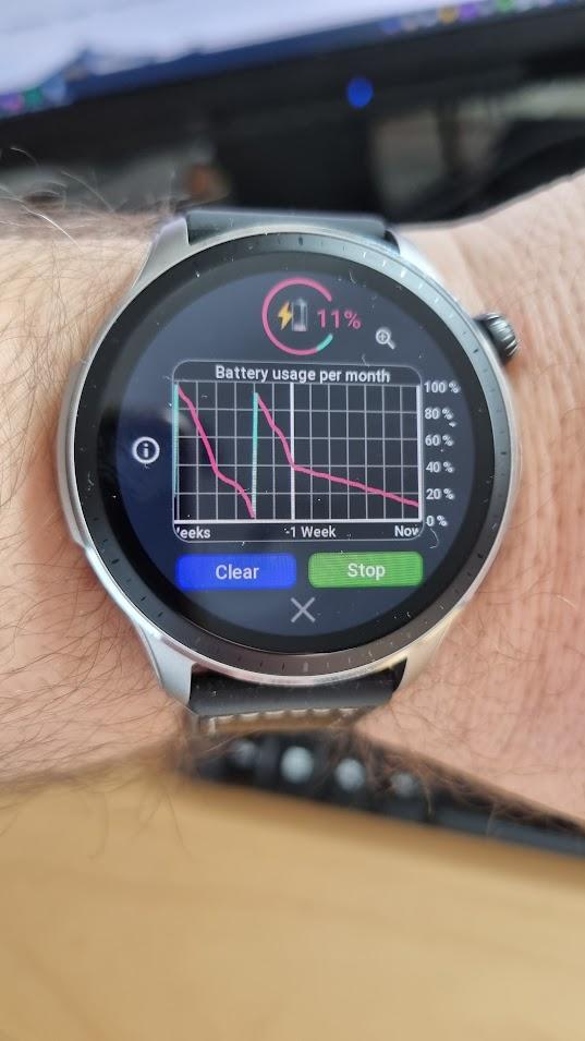

mdsk Opublikowano 29 Marca 2024 Opublikowano 29 Marca 2024 Update po dokładnie 7 dniach od zainstalowania aktualizacji 6.4.0.1 (jest piątek, 10:00): wciąż zostało 11% baterii, wychodzi średnie zużycie 3,85 % na dobę. W międzyczasie wykonałem pełny cykl tygodniowy moich treningów czyli 2 x 1h ćwiczeń aerobowych + 1h pływania w basenie, Wychodzi z obliczeń, że zegarek przy moim używaniu powinien wytrzymywać do 25 dni na jednym ładowaniu. 1
