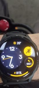

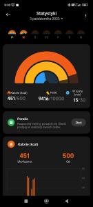

Kalabis1920 Opublikowano 3 Października 2023 Opublikowano 3 Października 2023 Witam od kilku dni mam problem tzn zegarek poprawnie liczy kroki lecz na aplikacji są zawyżane o jakieś 4k nie wiem czego jest to przyczyna bo wcześniej normalnie liczyło i na aplikacji i na zegarku czy ktoś miał podobne problemy ?

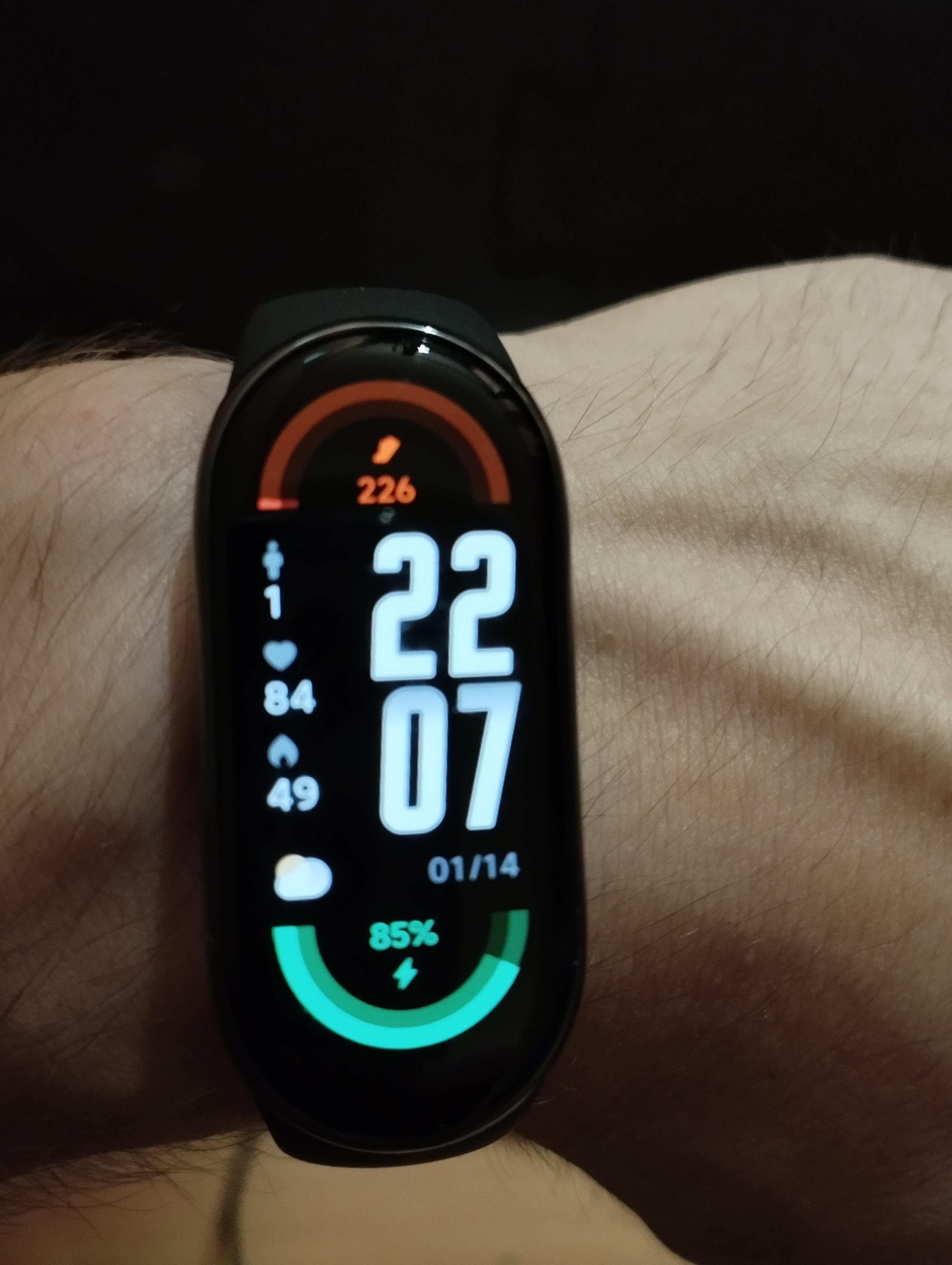

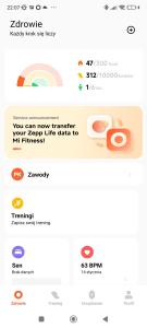

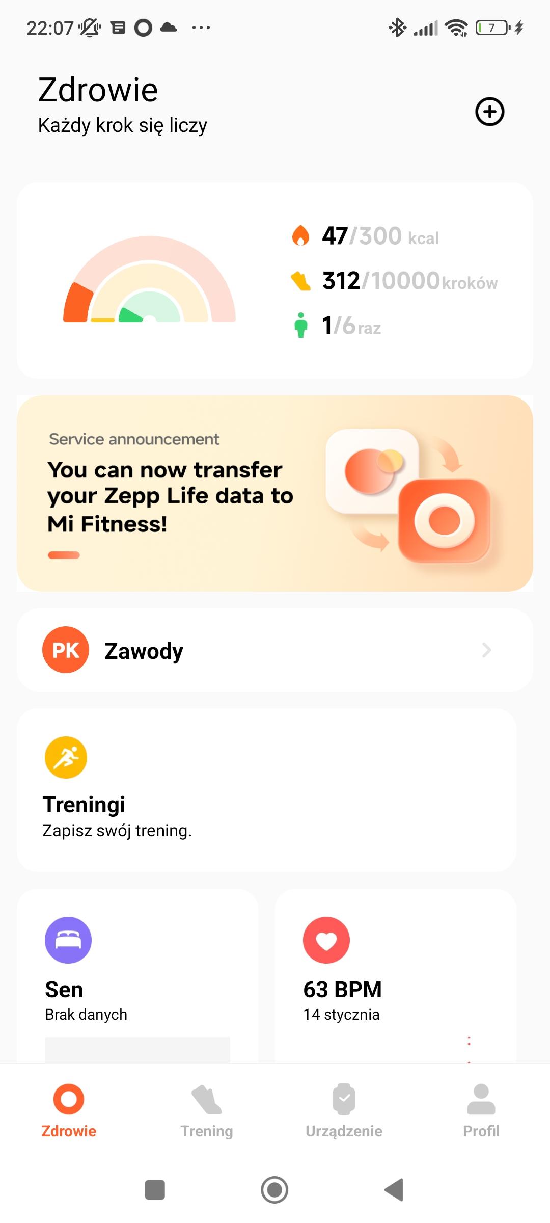

krzysztof1984 Opublikowano 1 Grudnia 2023 Opublikowano 1 Grudnia 2023 Witam, mam podobny problem z opaską mi band 8. Telefon redmi note 11. W aplikacji mi fitness naliczają się kroki nawet jeżeli telefon nie jest połączony z opaską za pomocą bluetooh. Podejrzewam, że aplikacja błędnie zaciąga dane z jakiegoś czujnika telefonu. Będę wdzięczny za pomoc w rozwiązaniu bo niweczy to całą radość z nowej zabawki :)

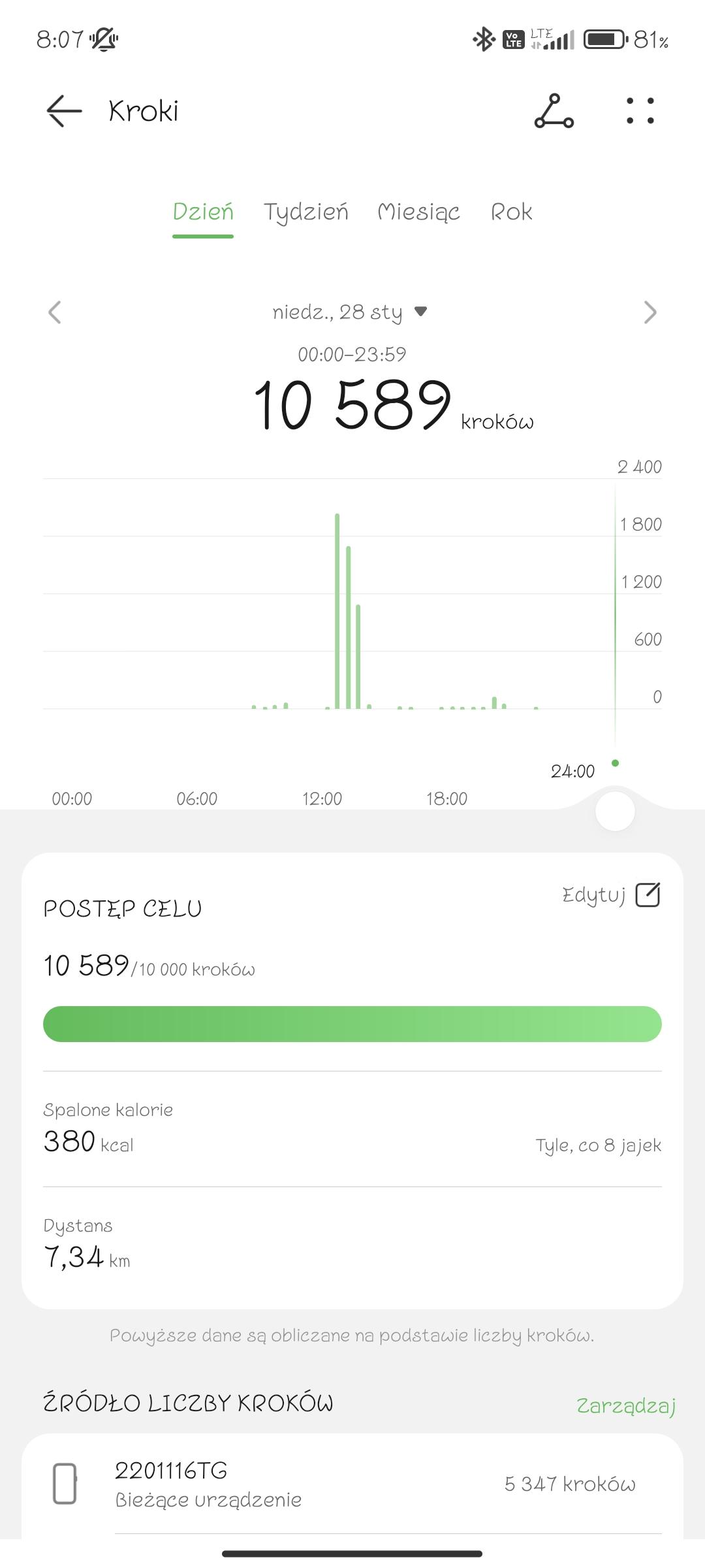

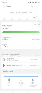

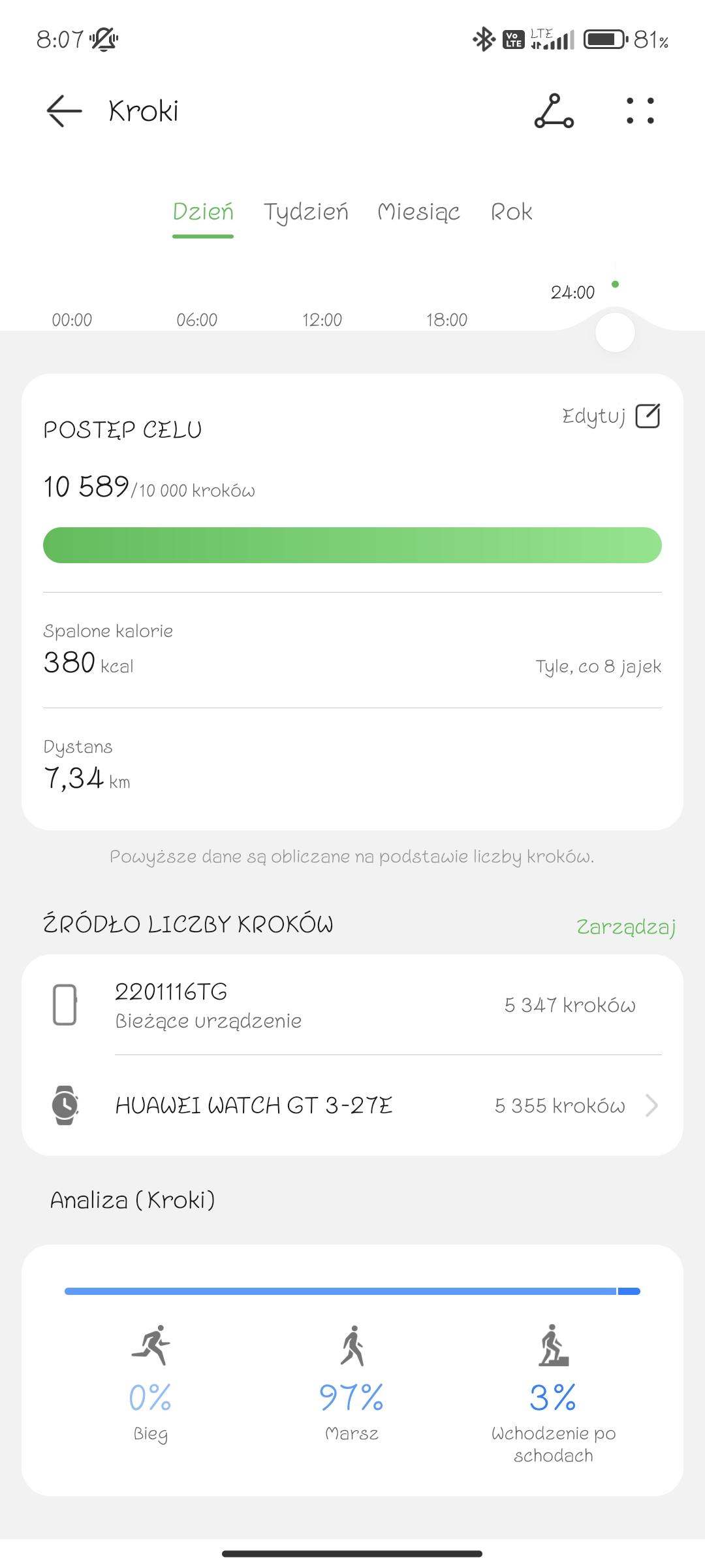

Aleksandra Gołaś Opublikowano 29 Stycznia 2024 Opublikowano 29 Stycznia 2024 (edytowane) Mam podobny problem. Telefon mam Redmi Note 11 Pro, a zegarek Huawei Watch GT3. Zegarek poprawnie nalicza kroki, ale w aplikacji kroki się nie zgadzają. Aplikacja zaciąga zakłamane ilości kroków z telefonu (jakiś czujnik coś zakłamuje?), przez co ta liczba ogólna, którą wylicza algorytm aplikacji, też jest zakłamana. Dodam, że aplikacja systemowa licząca kroki z telefonu zlicza kroki podobnie do zegarka. Jednego dnia aplikacja naliczyła w sekundzie 33 tys kroków z telefonu. Tak jakby aplikacja zaciąga z telefonu kroki w błędnej ilości. Czy ktoś ma jakiś pomysł jak to rozwiązać? Wszystko już czyściłam, usuwałam konto ID Huawei, resetowałam zegarek do ustawień fabrycznych itp. Proszę o pomoc bo chyba zwariuję niedługo... Edytowane 29 Stycznia 2024 przez Aleksandra Gołaś
