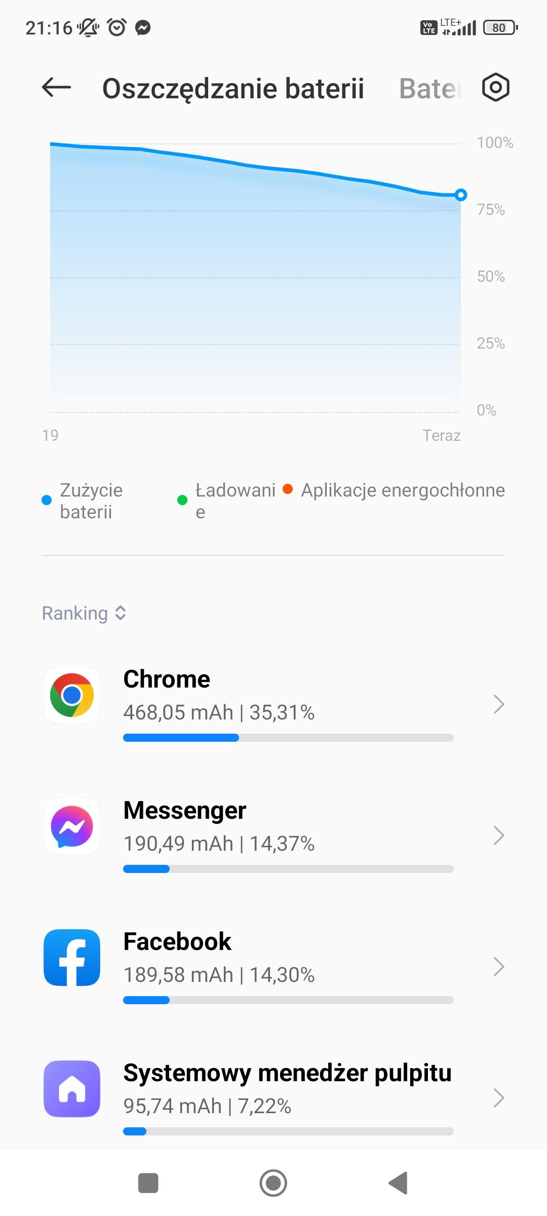

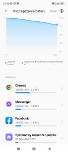

1 minutę temu, Mateusz Barański napisał(a):
Jasność ekranu mam na jakąś 1/4 cały czas , motyw jasny.
Apki takie jak chrome itd mam ustawione już na najniższe , apki bezużyteczne usunięte,masakra.. 79%
a reszta statystyk? bo to tylko te pierwsze ... zmień motyw na ciemny też powinno coś dać ...

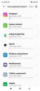

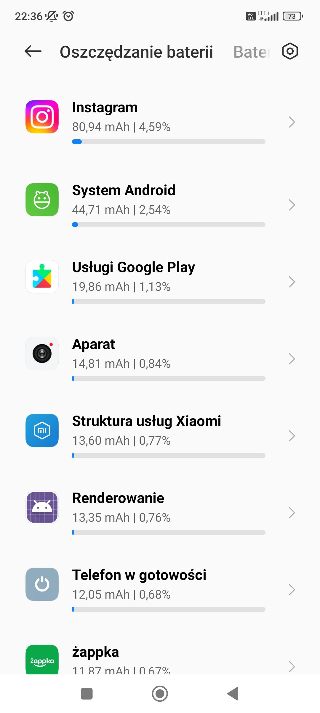

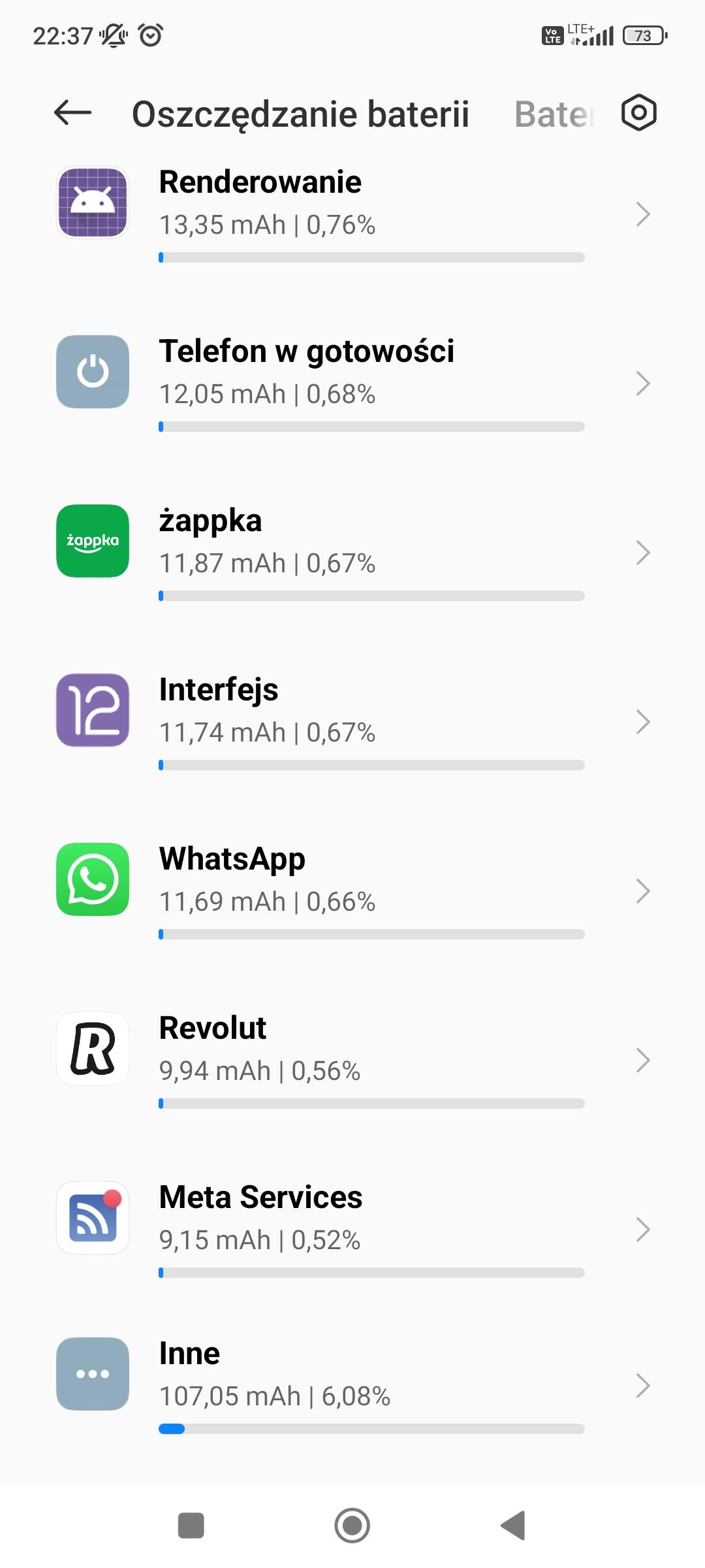

Zobacz ile sam chrome Ci wcina, kliknij jeszcze w statystykach "ranking" i wrzuć screeny z pozostałych zakładek.
Wyłącz volte bo to też ciągnie akumulator.
Wysłane z mojego PocoX3 NFC przy użyciu Tapatalka
  • 0
Opublikowano (edytowane)
no ten chrome ... 🙃 u mnie to samo ... on tak ma po prostu ... właśnie ciekawe co tam jest dalej w tych zakładkach ... bo np inne są zawsze na końcu a bywa że też wciągają nawet kilkadziesiąt procent ... to nie jest sortowane po ilości zużycia ...

panie Mateuszu - tak przy okazji jeszcze co pisał Pan o ładowaniu baterii - łatwo można sprawdzić jaka jest moc ładowania i inne parametry z tym związane - proszę sobie wrzucić ze sklepa Play taka apke accubattery - tam to fajnie i czytelnie jest pokazane - też przy rozładowaniu do zera można sobie co jakiś czas to sprawdzać jak wygląda lądowanie na niskim i wysokim poziomie baterii - to zobaczy Pan wtedy czy ładowarka i kabelek dają radę ...
