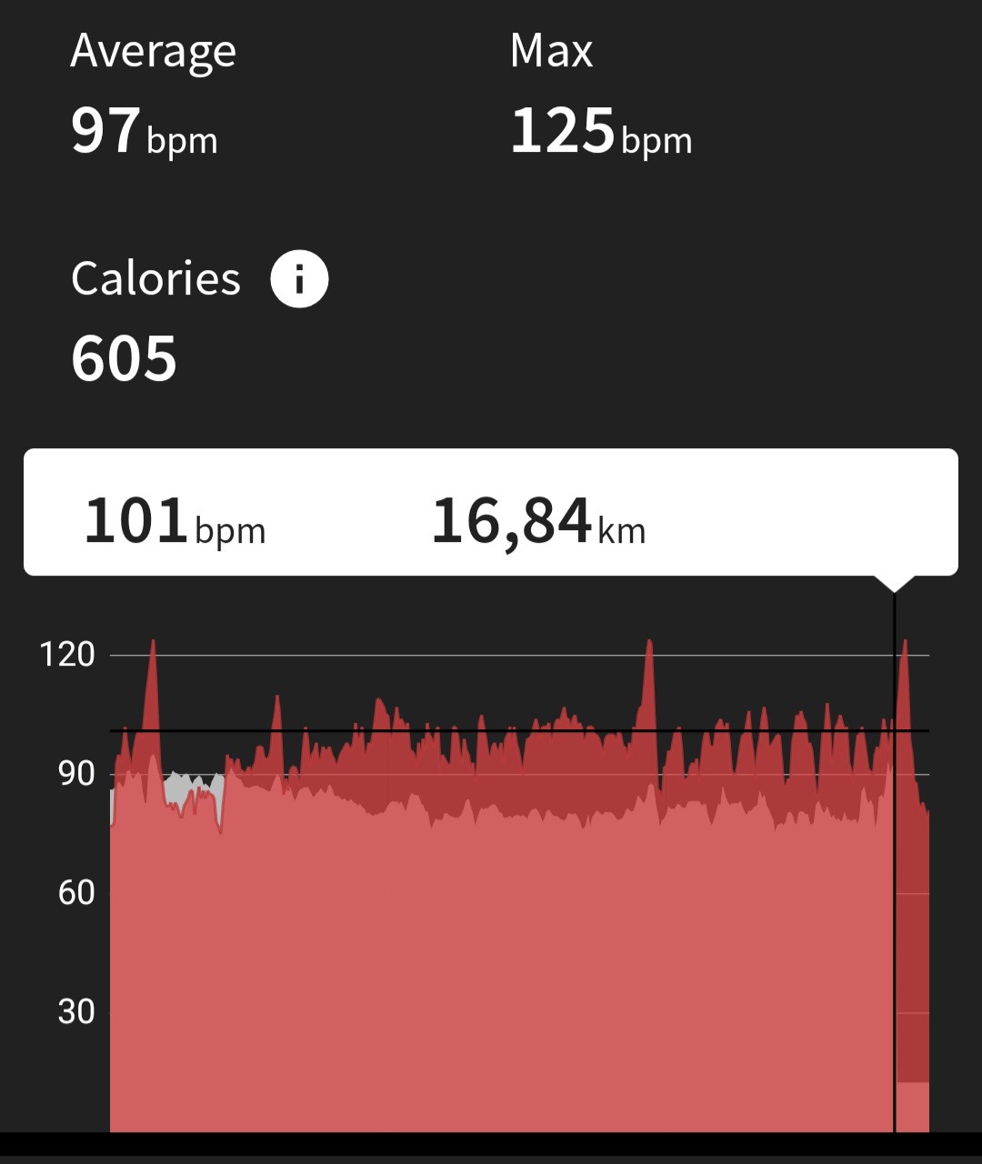

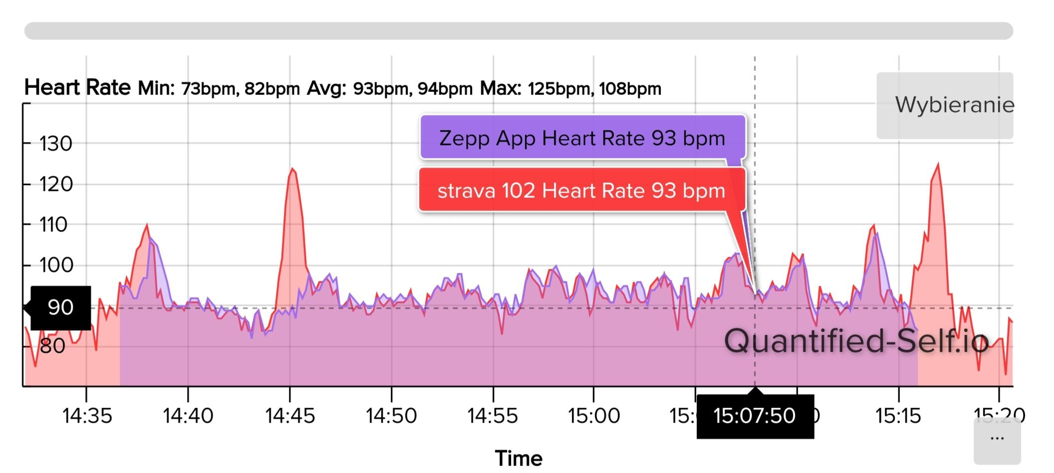

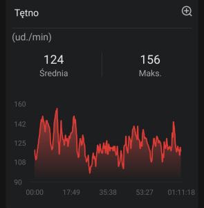

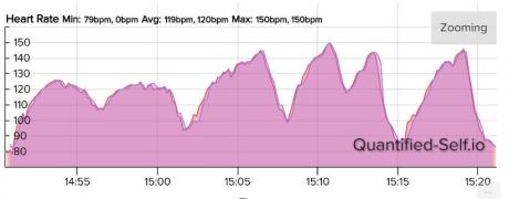

W tym wpisie są wszystkie moje aktywności, w których jednocześnie używałem gtr4 OHR i jako punktu odniesienia pasa piersiowego EKG z Stravą lub Wahoo.
https://youtu.be/cqKYN05N2Mo
W skrócie, puls:
 ćwiczenia na siłowni, przeciętnie porównywalne do Fenix 7, Enduro 2.
Rower,  bardzo słabo, dużo gorzej od Fenix 7, Enduro 2.
GPS, duża czułość i od czasu do czasu zauważalny rozrzut na boki.
Edytowane przez slimak131

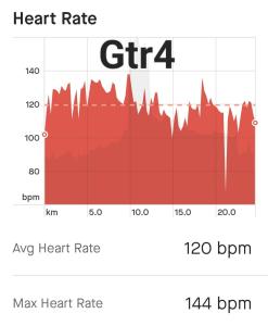

Opublikowano (edytowane)

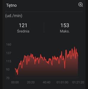

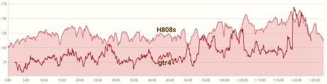

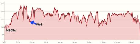

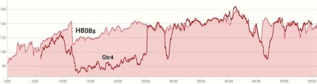

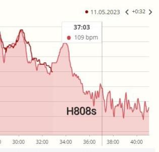

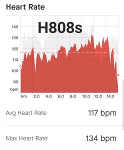

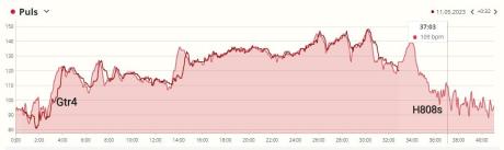

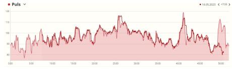

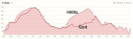

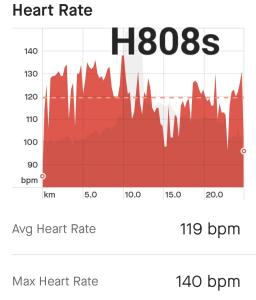

Zrobiłem własne porównanie gtr4 z:
Pas na klatkę H808s
Pulsometr na palec xy-010
Ćisnienomierz DS-1873
Pomiar na siedząco i stojąc, w zakresie do 100-110 bpm. Wszystkie urządzenia wskazują właściwie to samo bpm.
Pomiar pomiedzy 120-145.
H808s 120-145
xy-010 120-145, po 5 min z powodu potu 0 bpm.
DS-1873 120-145, i często error, pewnie od wstrząsów.
Gtr4 pokazuje około 100, po dłuższym czasie 120-145.

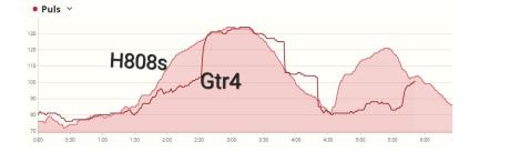

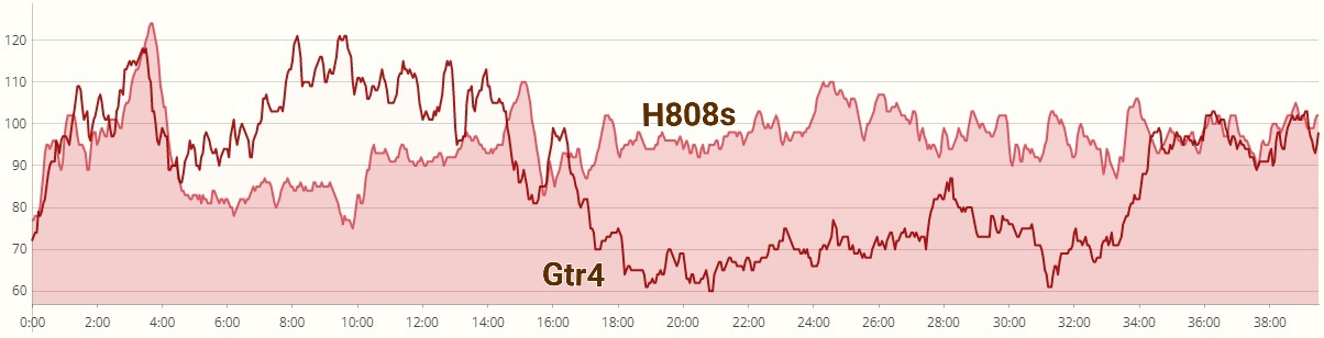

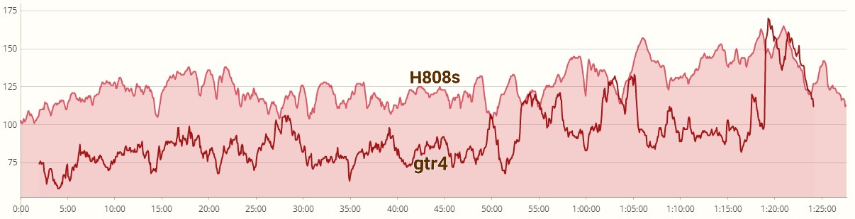

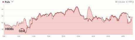

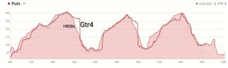

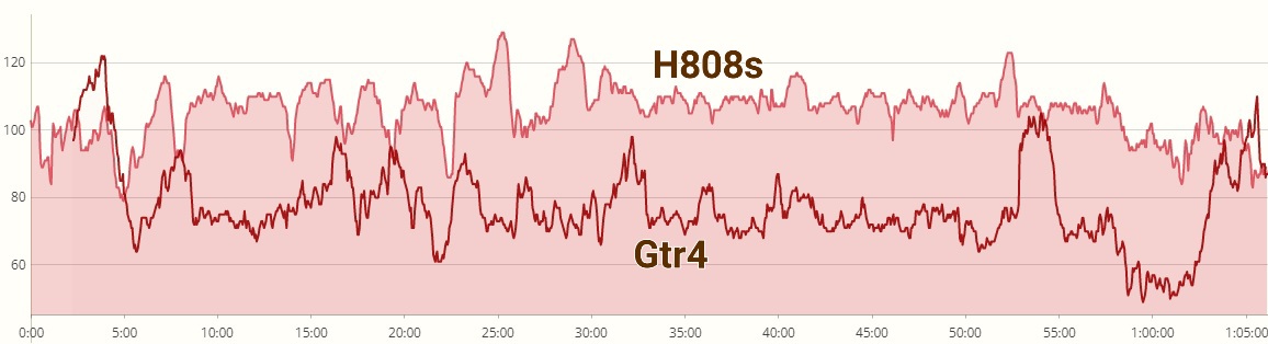

Pomiar na rowerze stacjonarnym, gtr4 i H808s.
Pomiar na rowerze, H808s i gtr4.
1.
2.
3.

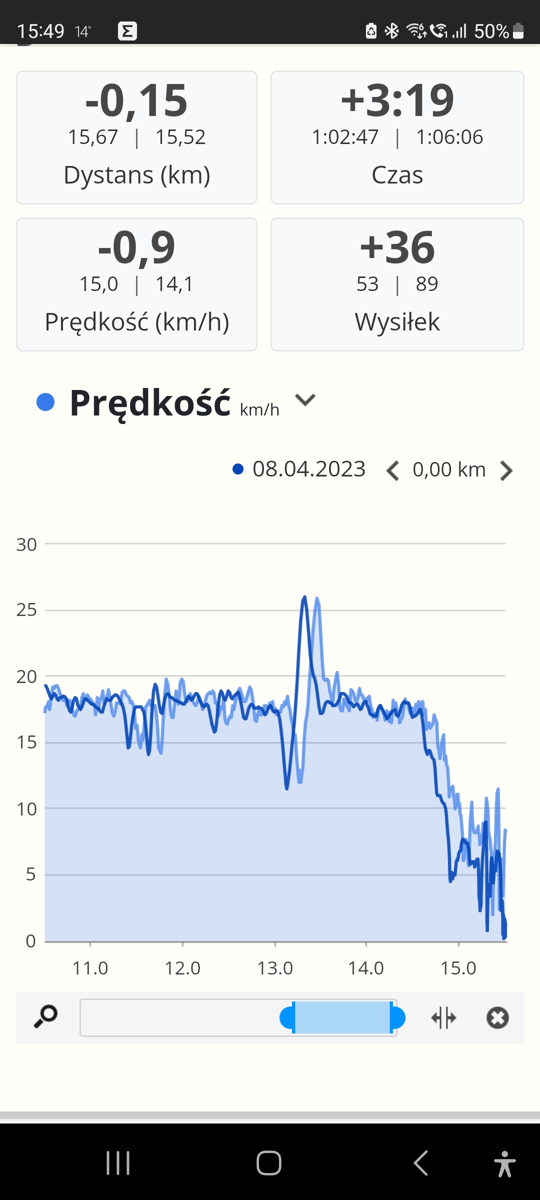

Wykresy synchronizowałem danymi prędkości.
Wykresy wygenerowane na
https://sporttracks.mobi/dashboard
Zegarek noszę w miarę luźno zapięty i w czasie pomiarów też tak miałem zapięty.

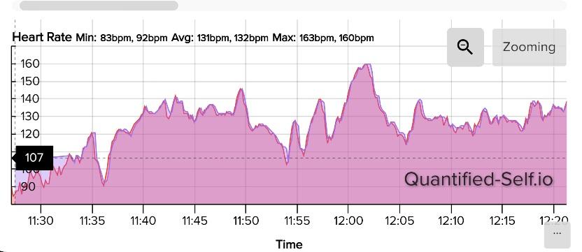

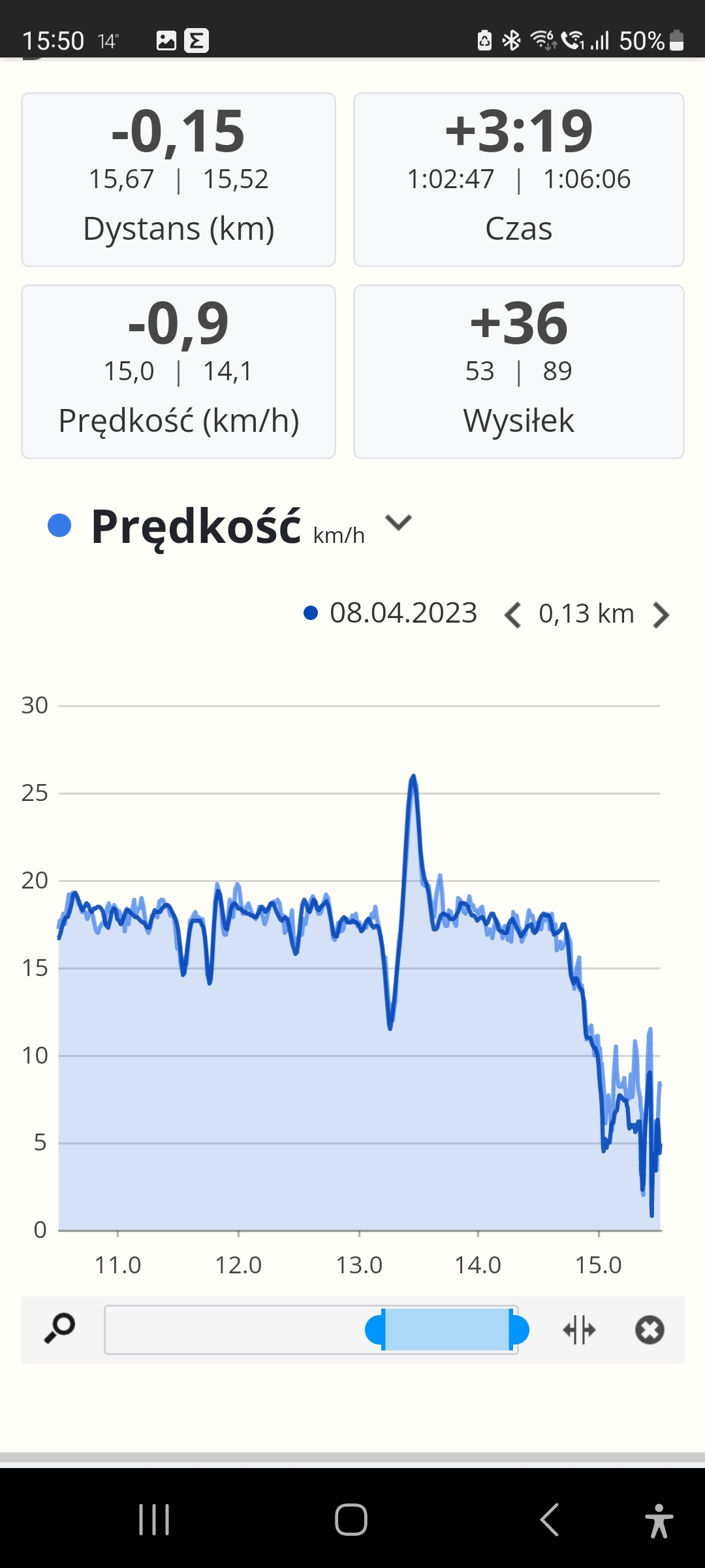

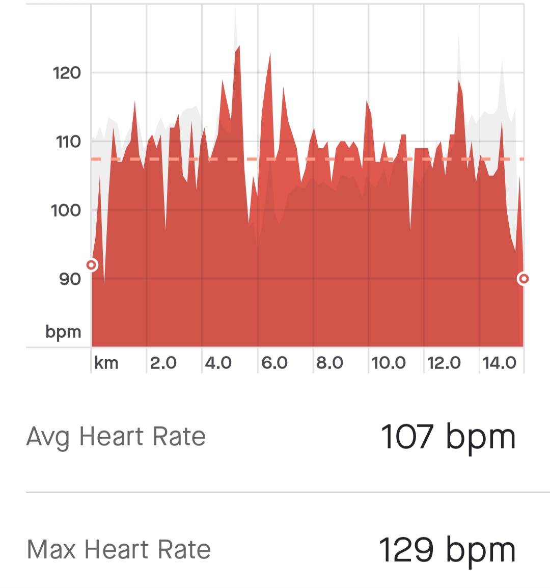

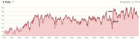

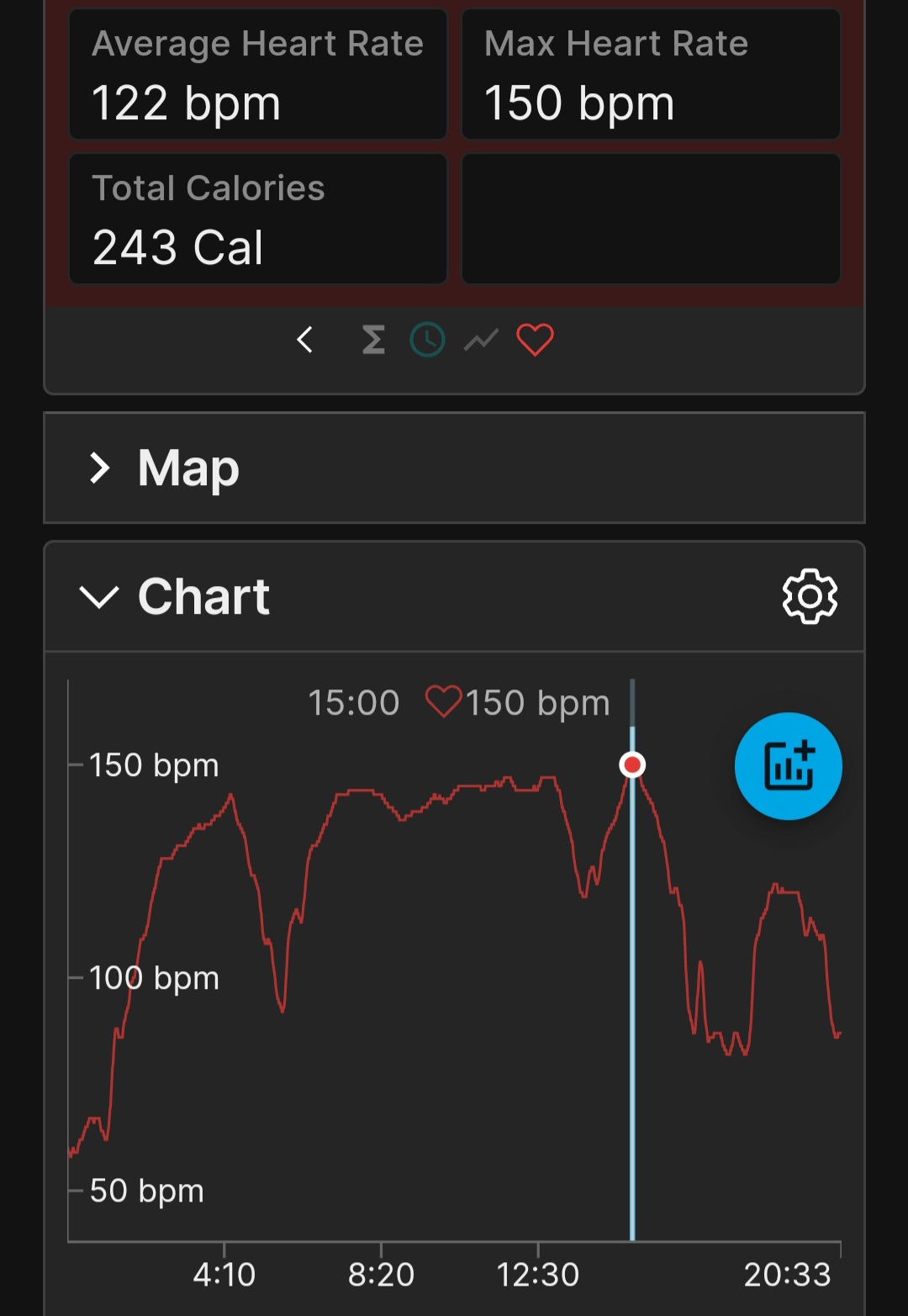

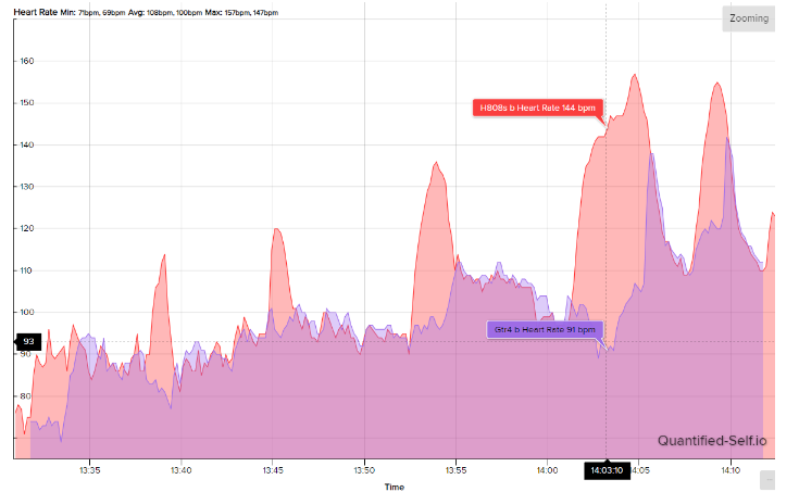

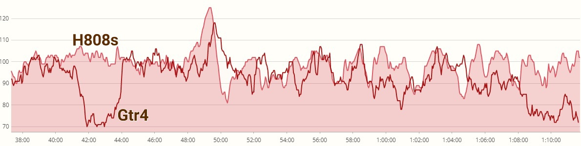

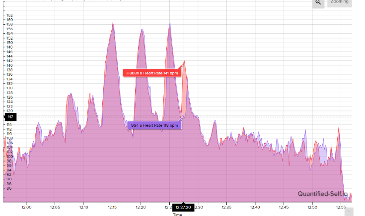

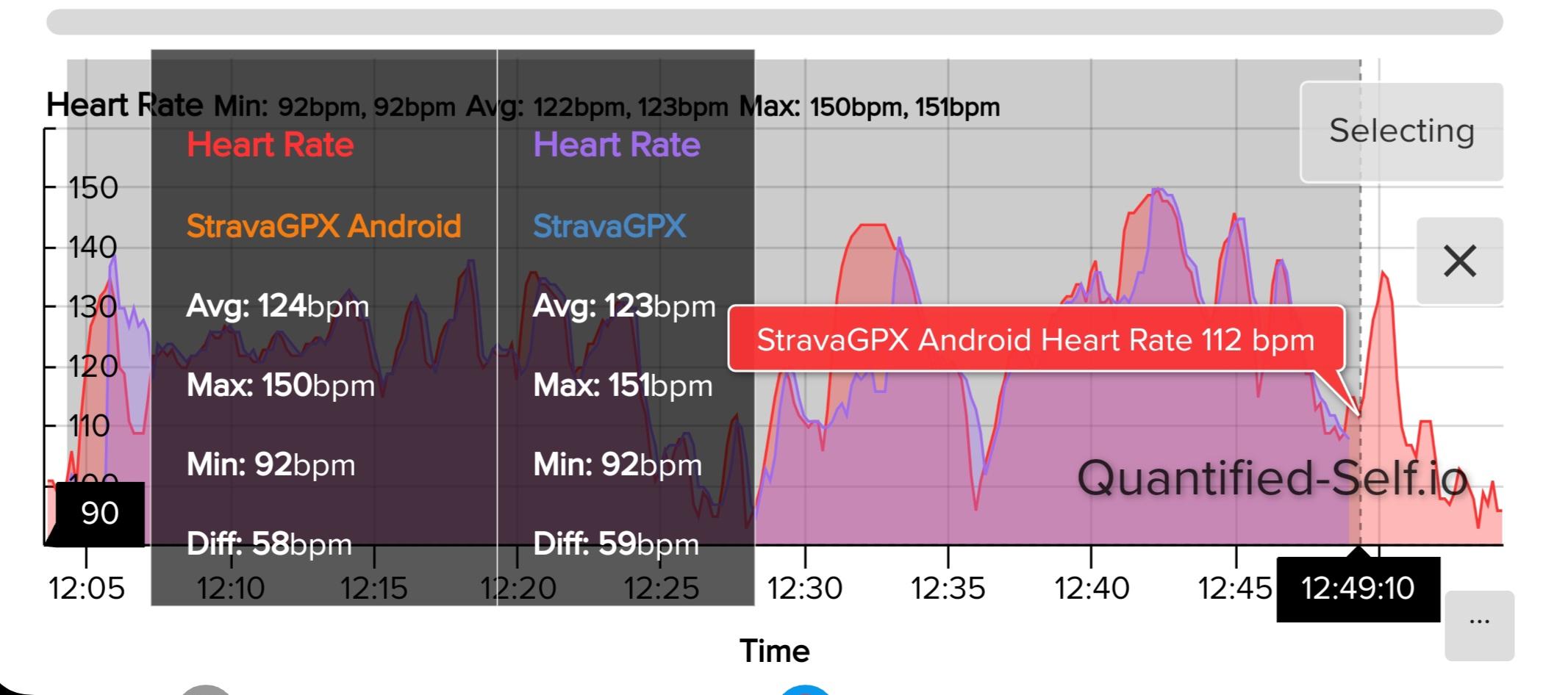

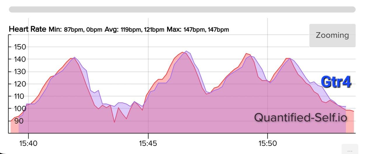

Porównanie H808s z gtr4, tym razem zegarek prawidłowo zapięty na dwa palce nad nadgarstkiem.
Rower, asfalt/kostka/polna droga. Od około 60 minuty, las z korzeniami. W 35 minucie, zajrzałem pod zegarek.

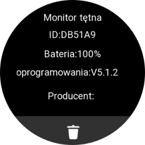

Pas po pierwszym parowaniu, jest całkiem bezobsługowy. Zegarek po włączeniu treningu, samoistnie przełącza się na niego, o ile H808s jest włączony i niepołączony aktualnie z innym urządzeniem.
W zegarku można sprawdzić stan baterii H808s.

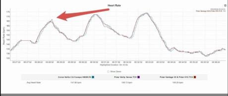

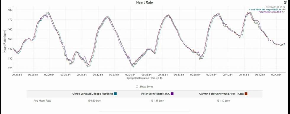

Wspólne wykresy pulsu:
H808s, polar H10, garmin HRM Tri.
https://youtu.be/LDwCdXE6Tx0

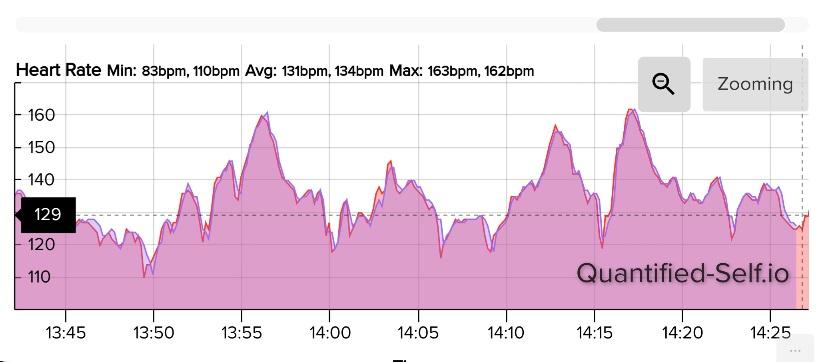

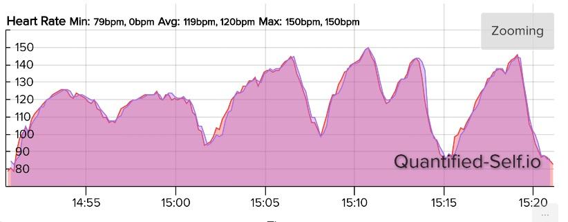

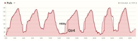

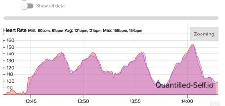

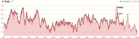

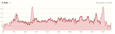

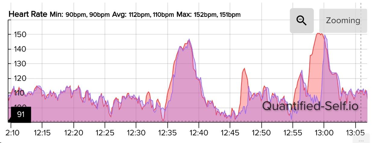

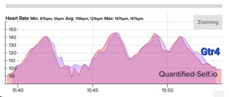

Przejażdżki z "zapiętym" zegarkiem.
Asfalt i polna droga.
Od około 60 minuty, bardzo nierówny single track. Rower fitness.
Do około 30 minuty, bardzo nierówny single track. Rower fitness.
I z "luźnym".

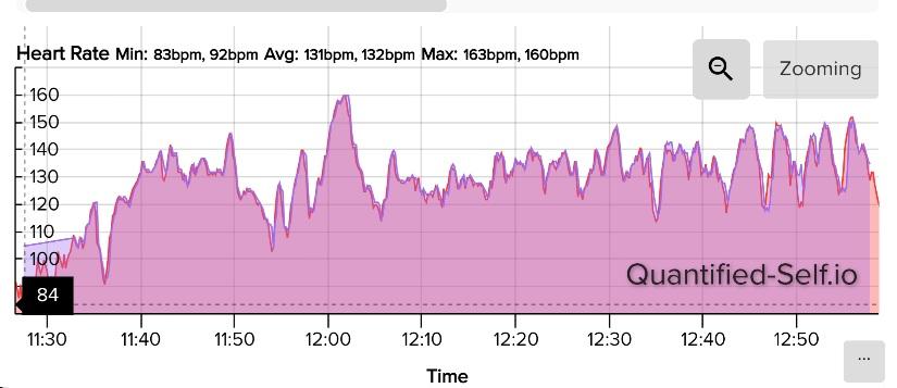

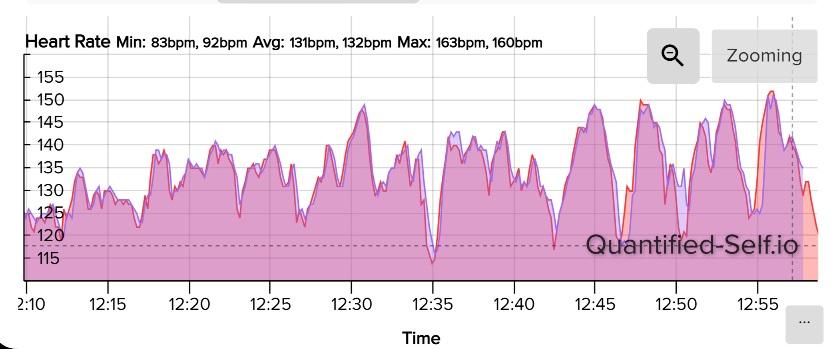

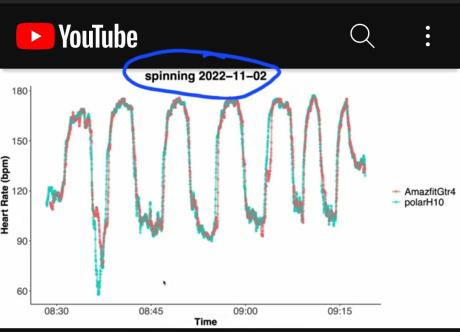

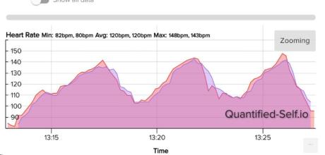

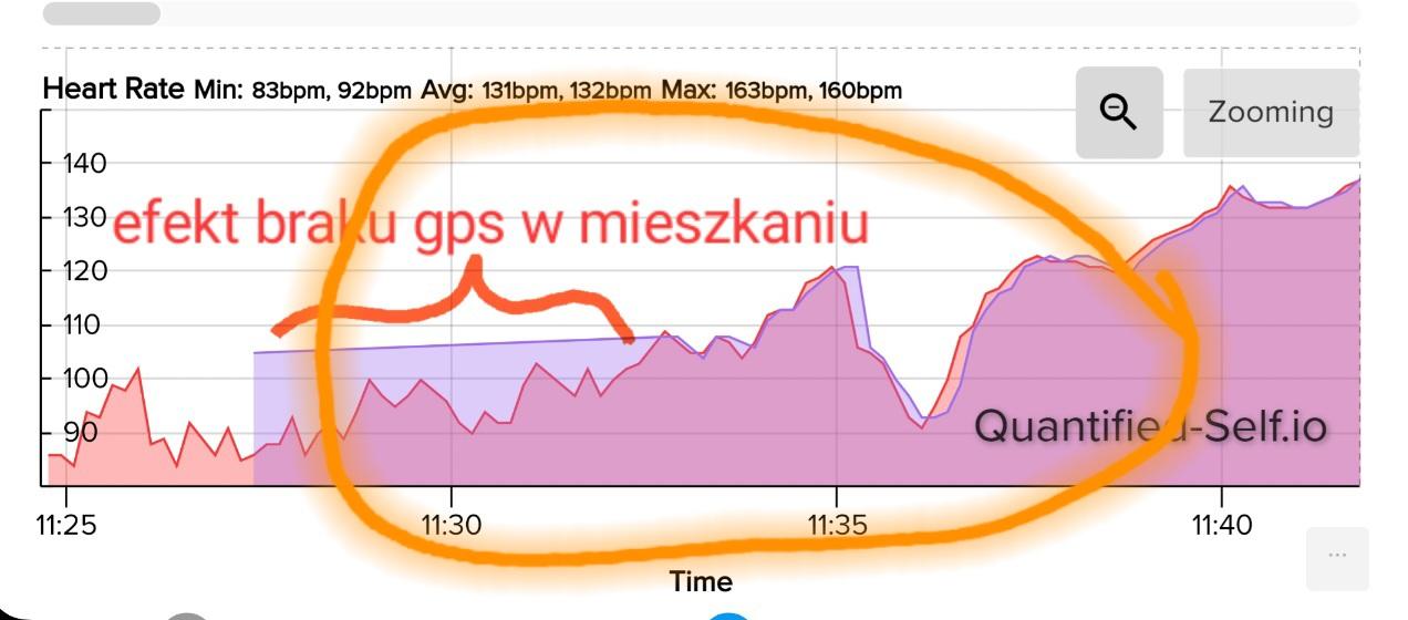

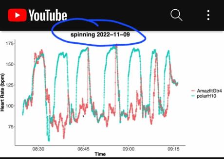

Z fimu z pierwszej mojej wiadomości, oraz z odpowiedzi na komentarze, udzielonych przez autora filmu pod testem,  wynika, że test zrobiony przez "The Quantified Scientist" powstał na fw z przed 5 miesięcy, 01.11.2022 fw 3.17.02
01.12.2022 fw 3.18.1.1
25.03.2023 fw 3.20.2.1
27.03.2023 publikacja filmu.
To może tłumaczyć dlaczego moje pomiary na rowerze, przy prawidłowo zapiętym zegarku, są dużo dokładniejsze od pomiarów "The Quantified Scientist".

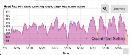

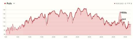

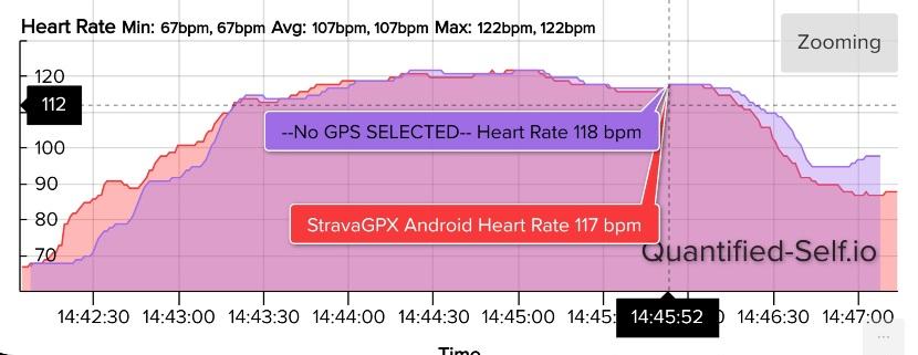

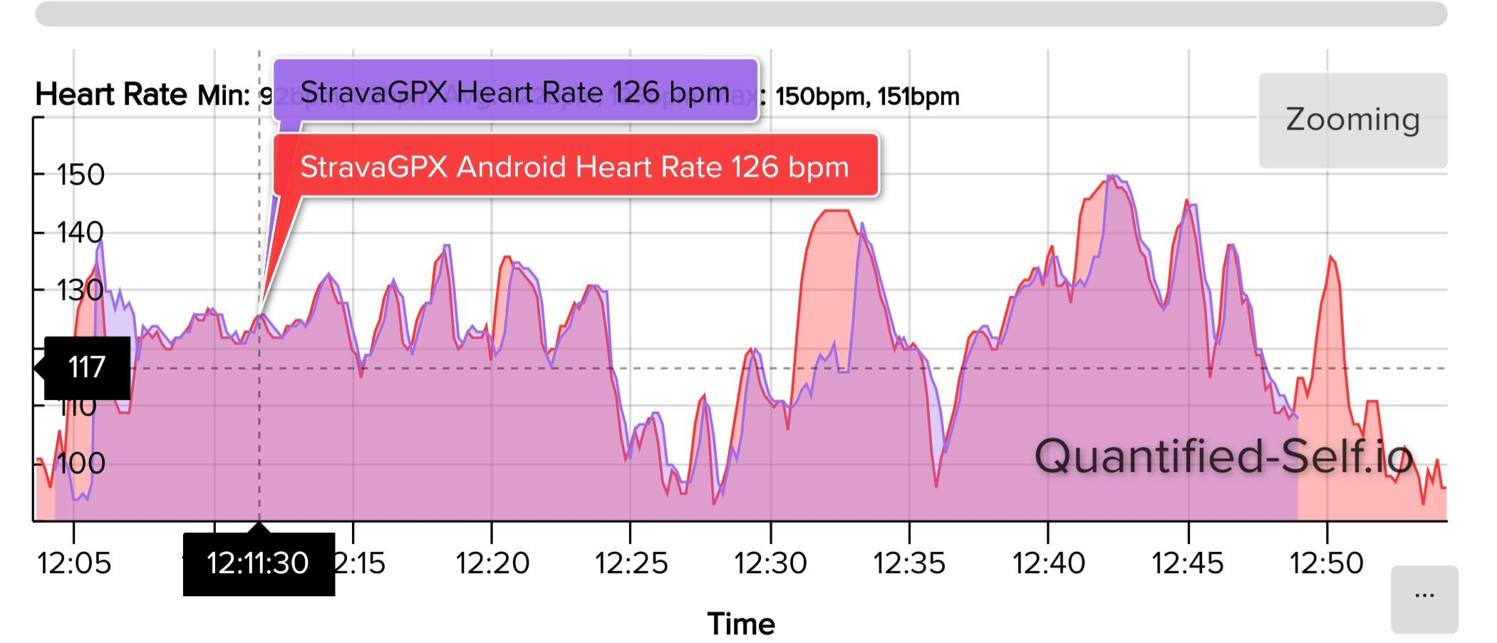

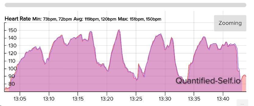

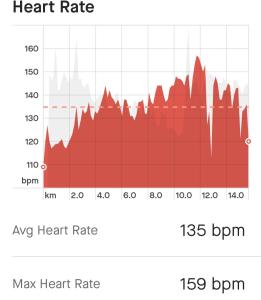

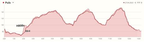

Fw 3.21.0.1, różnic w porównaniu do poprzedniego fw nie widzę.
Wykresy w tym temacie, przedstawiają wszystkie moje wspólne pomiary gtr4 i H808s.

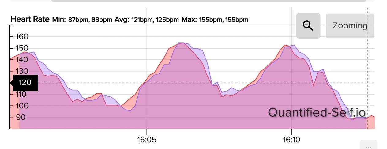

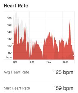

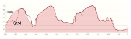

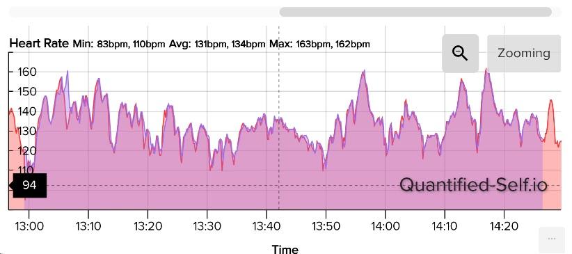

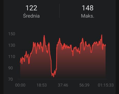

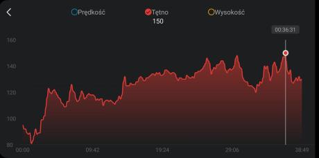

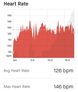

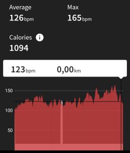

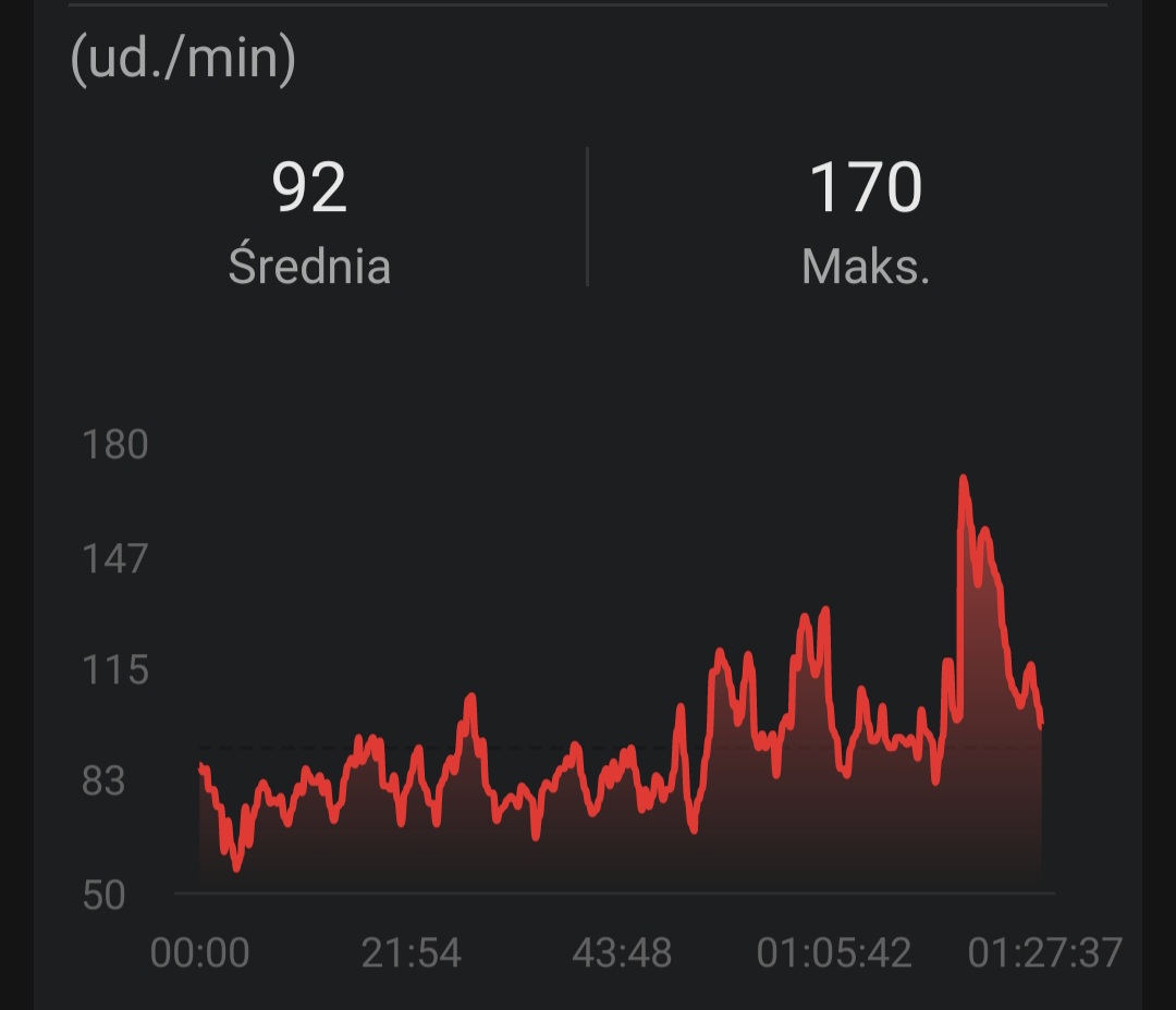

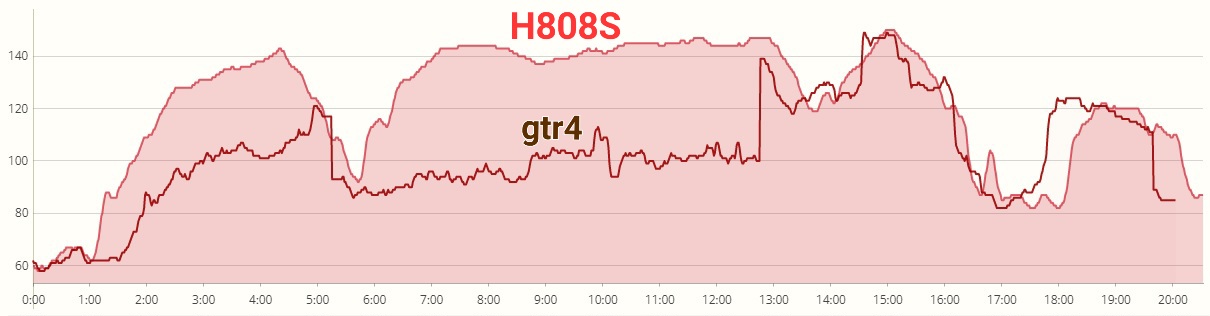

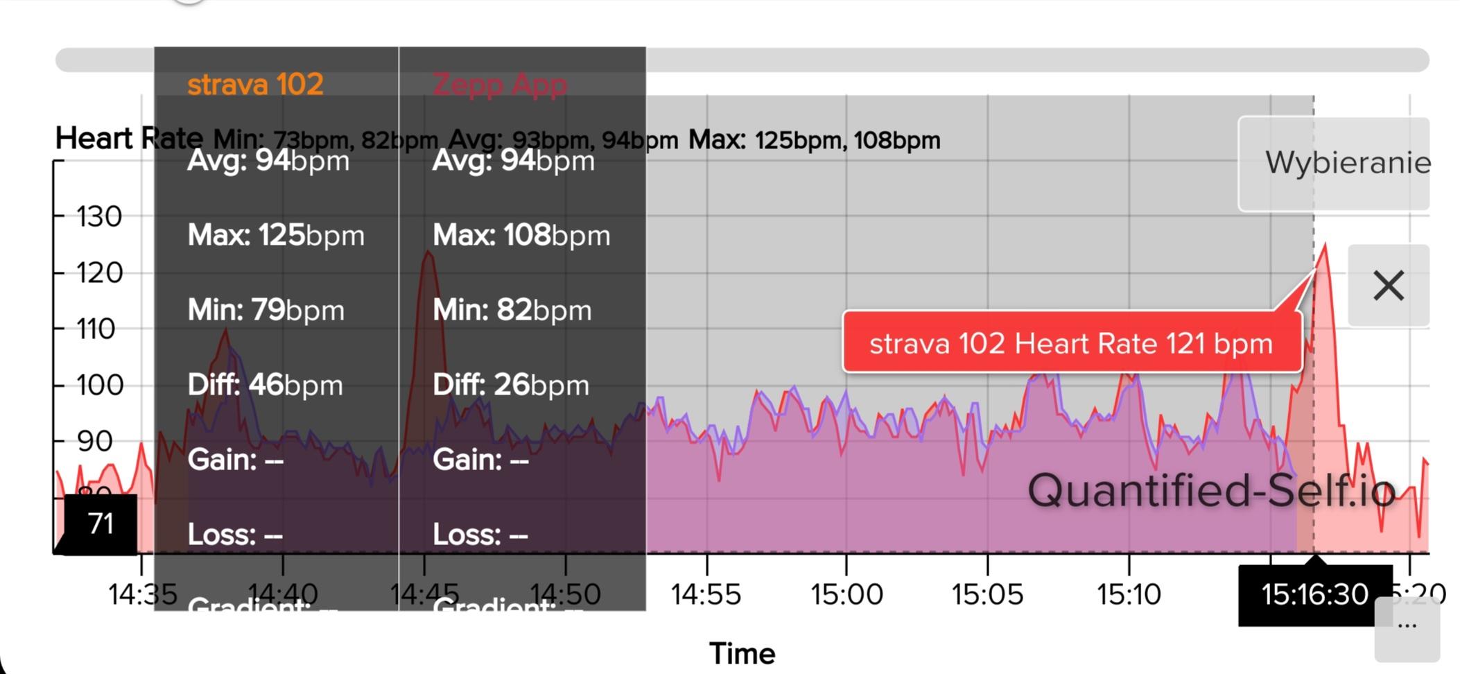

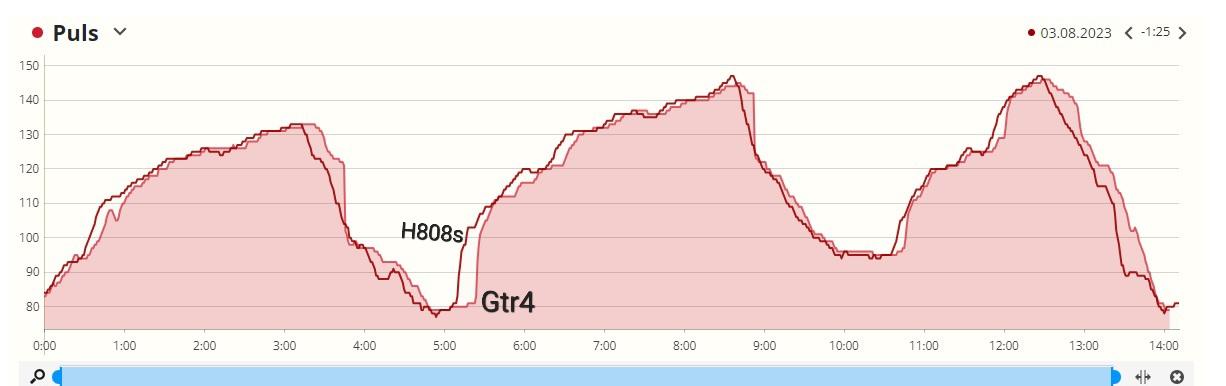

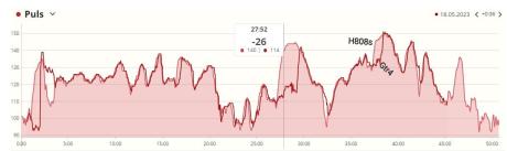

 Fw 3.23.3.1, duże opóźnienia, czasami całkiem niezgodne dane. :-(
Rower stacjonarny, trening rower stacjonarny
Rower stacjonarny, trening mtb
Rower, trening mtb
Porównanie konca wykresu, który nie synchronizował się z Stravą z powodu braku danych GPS.
pas H808s 110-90 bpm.
Gtr4  150-130 bpm. :-(

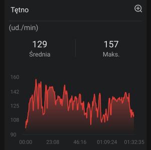

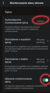

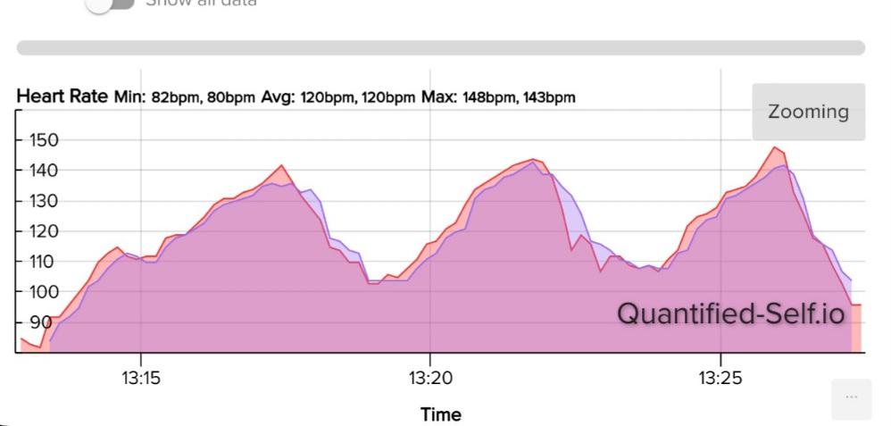

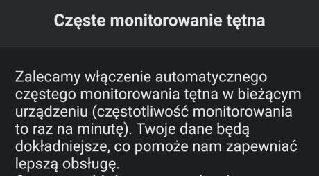

Zgodnie z dziwnymi zaleceniami trenera zepp, włączyłem pomiar co 1 minute.
Rower, asfalt.

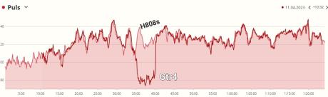

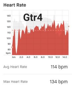

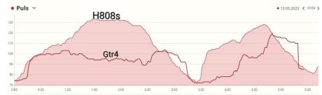

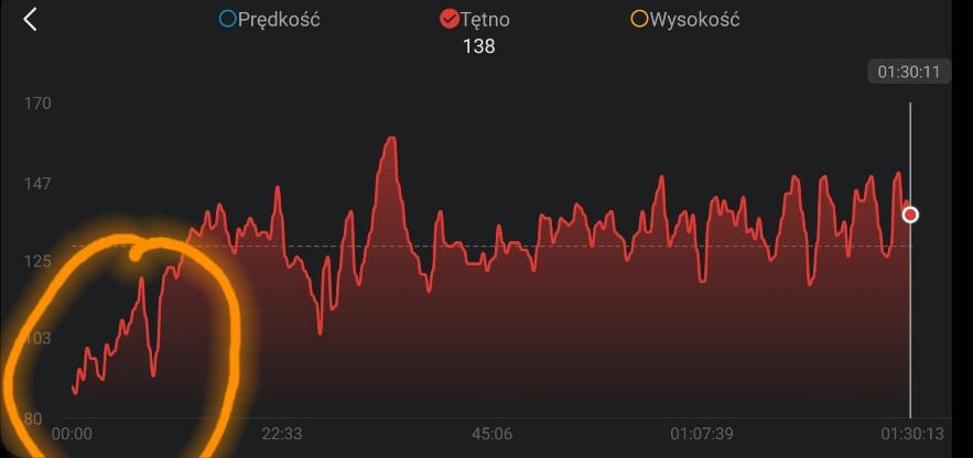

Prawie akceptowalne.
W środku pomiaru ponad 2 minuty zaniżony puls o ~25 bpm. :-(
Pozostaje czekać na kolejną aktualizacje.

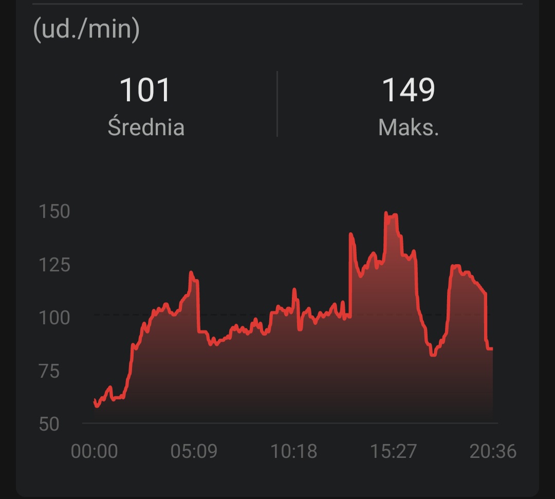

  • 5 miesięcy temu...

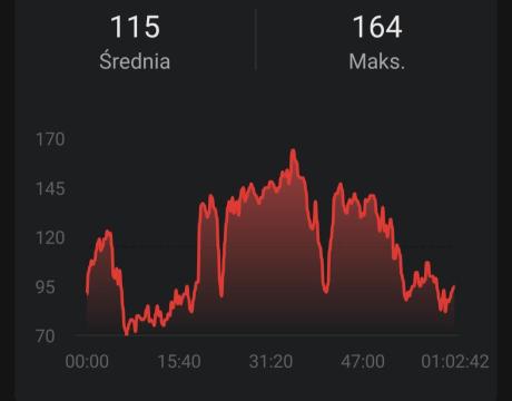

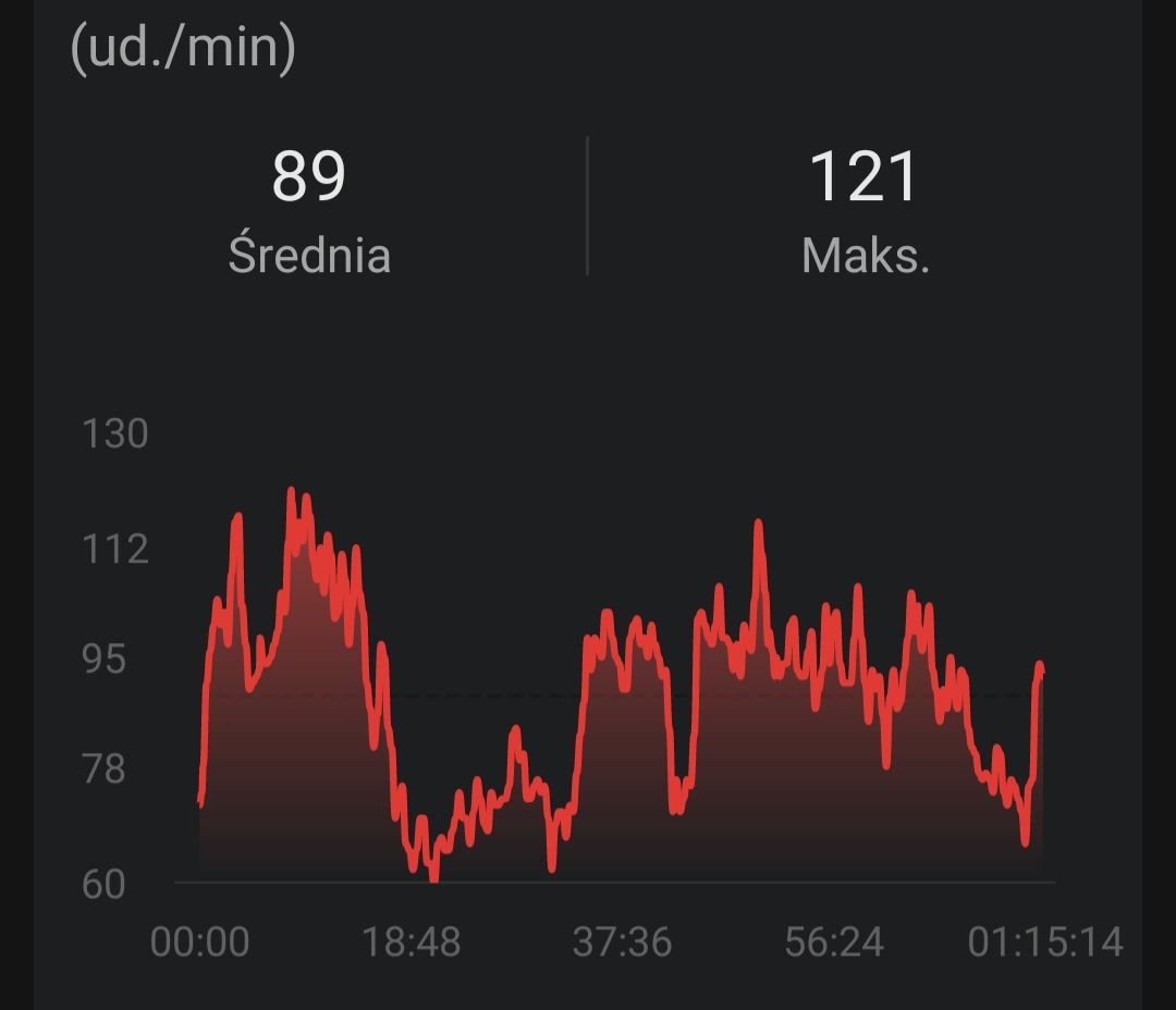

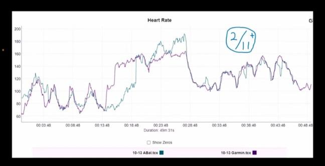

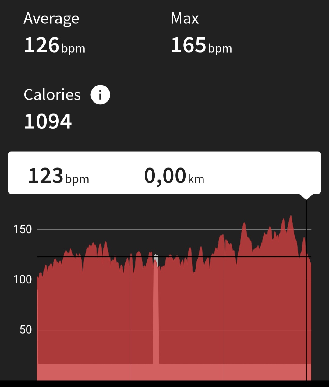

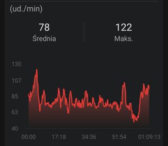

Balance vs pas garmin. (Bieganie?)
Z wstępnych porównań, w Balance, tak jak gtr4,  pomiar pulsu jest bardzo dokładny, ale z okazjonalne złymi odczytami.
Gtr4 rower.
Gtr4 godzinę wcześniej w przeciwną stronę.
Gtr4 z ogolonym nadgarstkiem. Rower stacjonarny.
Całkiem nieźle.
Rower po asfalcie.Screenshot_20231027_143728_Opera.thumb.jpg.eed34ef09de1593769d25858e9c157a6.jpg
Jednak golenie nadgarstka nic nie zmieniło. 😞

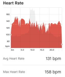

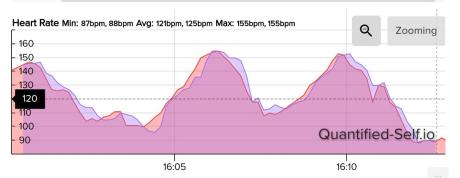

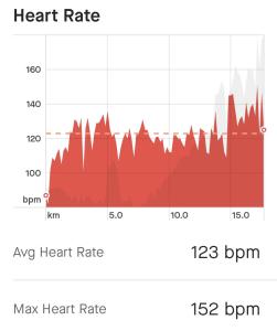

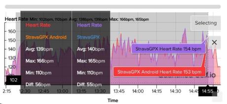

Rower fitness po asfalcie i  szutrem,  ostatnie 30 minut po trasie mtb.
Gtr4 - niebieski/fioletowy.
Opaska H808s - czerwony/pomarańczowy.
Zoom
I z powrotem.
30 minut po trasie mtb, potem szutrem i asfaltem.
Zoom
Ten sam fragment w zepp.

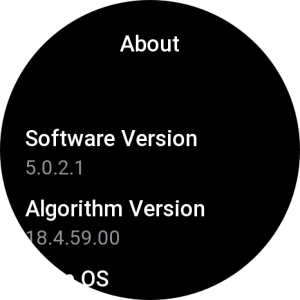

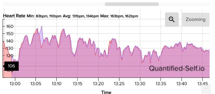

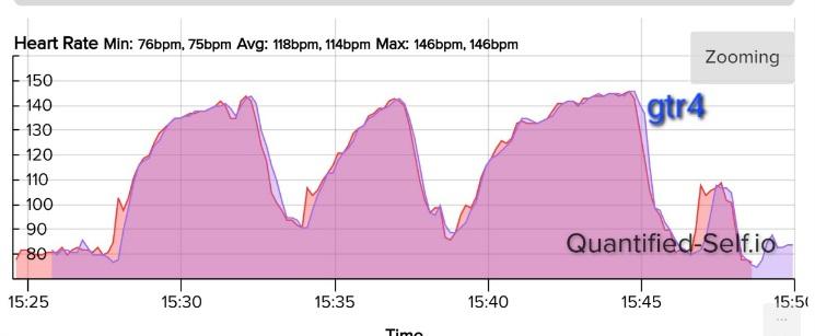

Siódmy z rzędu poprawn pomiar.
Myślę że problem pulsu, fw 5.0.3.1 całkowicie rozwiązało.
W międzyczasie któraś poprawka fw poprawiła też GPS.
Poniżej porównanie śladów gtr4 i zegarków sportowych.

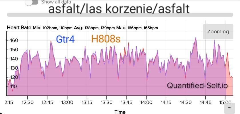

Zepp os 3.0
Fw 6.3.2.3
Droga/las/droga.
1 02 2024
Asfalt/korzenie/asfalt.
9 02 2024
Rower stacjonarny.
