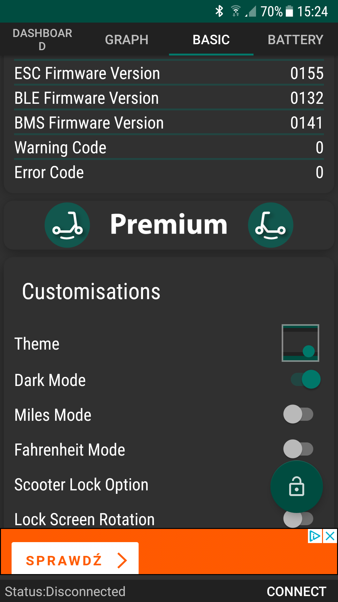

andreas3 Opublikowano 3 Grudnia 2022 Autor Opublikowano 3 Grudnia 2022 (edytowane) Hulajnogę uruchomiłem, uszkodzony był wyświetlacz. Dokupiłem jednak przednią lampkę, chyba zamiennik bo kosztowała 25 zł i zaczęły się cuda. Po włączeniu lampki wyświetlacz zaczyna pokazywać prędkość od 3 do 5 km/h oraz silnik lekko szarpać mimo, że nie dotykam manetki. Czy to wina lampki, może oprogramowania? Dodam, że hulajnoga zmodowana. Edytowane 3 Grudnia 2022 przez andreas3
