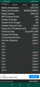

skinnybastard Opublikowano 25 Października 2022 Opublikowano 25 Października 2022 Witam serdecznie, po podłączeniu hulajnogi do ładowania przez cały czas świeci się zielona dioda i hulajnoga nie chce się ładować, pomimo czerwonej kreski na wyświetlaczu. Czytałem w jednym z postów wypowiedź@Battery_Saver odnośnie tego, że problemem mogą być "blaszki" przy samej baterii lub zbyt niskie napięcie/zbyt rozładowana bateria. Zrobiłem screen z aplikacji i wygląda to tak jakby całkowita pojemność baterii była zaniżona i wyraźnie cele 2 i 3 mają jakiś problem. O czym to może świadczyć? ps. teoretycznie hulajnoga jest na gwarancji, ale zrobiłem konwersję na 10 cali i nie jestem pewny czy nie będę miał problemów z jej uznaniem (może ktoś wie?) pozdrawiam, Rafał.
Battery_Saver Opublikowano 25 Października 2022 Opublikowano 25 Października 2022 w tym wypadku albo ogniwa na celach są uszkodzone albo jest problem z blaszkami/zgrzewami. Jeśli masz gwarancję to nie kombinuj tylko daj na gwarancję, pewnie dadzą Ci nową baterię ewentulanie naprawią za friko obecną. tylko zyskasz na takiej naprawie. Próba samodzielnej naprawy, unieważni Ci gwarancję.
