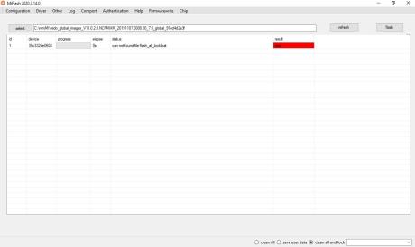

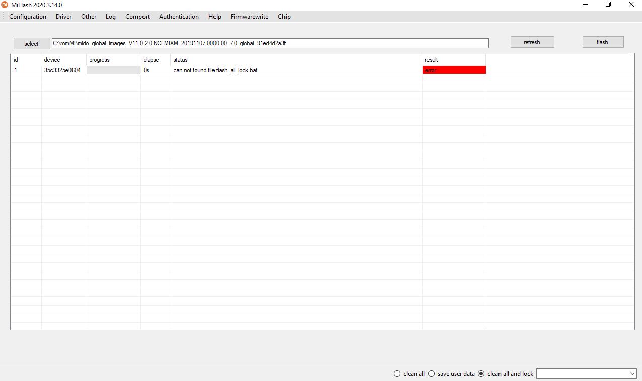

winniethepooh Opublikowano 14 Września 2022 Autor Opublikowano 14 Września 2022 (edytowane) Ściągnałem oficjalny ROM fast boot, odblokowałem bootloader (trochę inaczej się to robi teraz niż to jest przedstawione w tutorial na tym forum (ale spoko dałem radę, tutorial był zrobiony kilka lat temu. Zainstalowałem program miflash, wykrywa mi telefon, podaję ścieżkę do ROM-a, zaznaczam opcję clean all and lock...i nie flashuje, ale podaje taki komunikat: can not found file flash_all_lock.bat. Co to oznacza? Wrzucam print scrren'a Edytowane 14 Września 2022 przez winniethepooh dodanie zdjęcia
Netoper Opublikowano 14 Września 2022 Opublikowano 14 Września 2022 Ściągnąłeś ROM w formacie fastboot/tgz, i rozpakowałeś go dwa razy ?Wysłane z mojego M2007J20CG przy użyciu Tapatalka
winniethepooh Opublikowano 14 Września 2022 Autor Opublikowano 14 Września 2022 (edytowane) 57 minut temu, Netoper napisał: Ściągnąłeś ROM w formacie fastboot/tgz, i rozpakowałeś go dwa razy ? Wysłane z mojego M2007J20CG przy użyciu Tapatalka Rozpakowałem go jeden raz z ZIP-a i pojawił się jeden plik w formacie TGZ (mido_global_images_V11.0.2.0.NCFMIXM_20191107.0000.00_7.0_global_91ed4d2a3f.tgz) Rozpakowałem ten plik i pojawił sie jeden plik w formacie TAR: mido_global_images_V11.0.2.0.NCFMIXM_20191107.0000.00_7.0_global_91ed4d2a3f.tar Po drugim rozpakowaniu to powinien być jeden plik czy katalog z większą ilością plików? Edytowane 14 Września 2022 przez winniethepooh
Kacper Skrzypek Opublikowano 14 Września 2022 Opublikowano 14 Września 2022 4 minuty temu, winniethepooh napisał: Po drugim rozpakowaniu to powinien być jeden plik czy katalog z większą ilością plików? Katalog.
