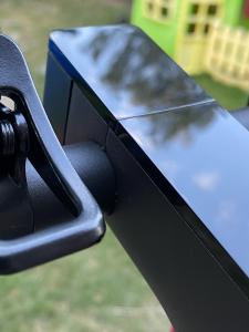

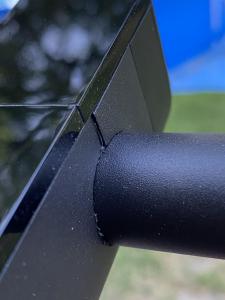

Dodatkowo, co zauważyłem, spasowanie mojego egzemplarza tez nie jest jakieś rewelacyjne (np. przy wyswietlaczu). Czy to tak ma być? Mam możliwość odesłać hulajnogę i wymienić na inny egzemplarz, ale jak wiadomo, czasami można trafić z deszczu pod rynnę.

co do spasowania elementów - wszystko masz w normie, zdarzają się gorzej złożone sztuki.

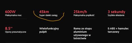

co do max przebiegu przy Twojej wadze - od razu Cię zmartwię, bo na pewno nie przejedziesz 40km, ponieważ bateria bardziej będzie spadać przy jej większym rozładowaniu. Czyli im bardziej rozładowana, tym szybciej będzie spadać. Matematycznie być pewnie policzył: zużyłem około 25% baterii i przejechałem około 10km, więc w sumie mój zasięg to jeszcze 4x tyle, czyli 40km. No cóż, w przypadku baterii spadek nigdy nie jest liniowy. Szybko mówiąc: przejedziesz około 30km i to będzie standardowy i bardzo dobry wynik. Spójrz co deklaruje producent:
Niby zasięg 45km. Ale na dole strony...

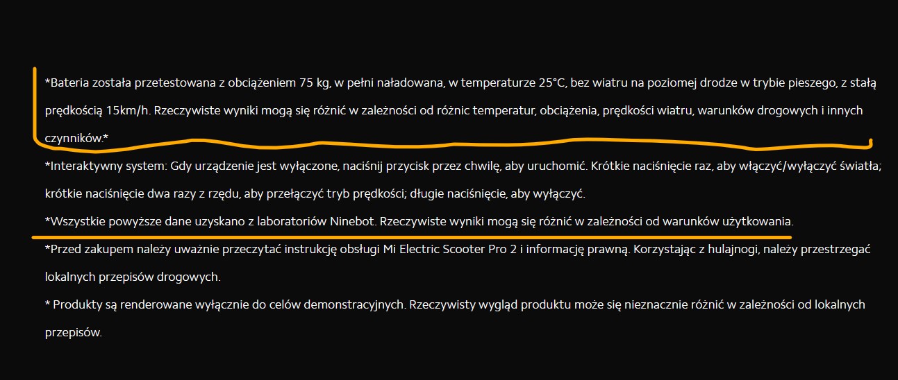

Przy wadze usera 75kg, bateria od 100%, temp otoczenia 25 stopni C, zupełny brak wiatru, w 100% pozioma równiutka droga, jazda w trybie pieszego ze stałą prędkością 15km/h. Co oczywiście jest zupełnie nierealne w standardowym scenariuszu.
No i oczywiście, wszystkie te dane są uzyskane w testach w laboratorium i mogą się różnić od stanu rzeczywistego.

Bardzo dziękuje za odpowiedź i wyjaśnienie kwestii baterii. Co do spasowania elementów, skoro zdarzają się gorzej złożone sztuki, a nie jest to normą, to może powinienem skorzystać z opcji wymiany?  Przyznam szczerze, że trochę mnie to irytuje, zwłaszcza, że hulajnoga ma 2 dni. Chyba, że można to poprawić we własnym zakresie, ale patrzyłem od spodu jest tylko jedna śrubka, chyba od mocowania światełka i nie wiem, czy jej odkręcenie coś da. Pozdrawiam.

@tonil jak popatrzysz na konstrukcję, to sam stwierdzisz, że nie da się tego poprawić. Przesuniesz to mocowanie lampki w prawo, to będzie wystawać po obu stronach. Po prostu trafiłeś na element, który jest o 0,5mm szerszy.  Możesz liczyć na lepiej spasowaną sztukę, ale szansa na taką to pewnie z 10%. Według mnie nie ma sensu wymieniać, bo możesz nawet trafić gorzej, ale decyzja Twoja

Dzięki serdeczne za odpowiedź. Hulajnogę wymieniłem, jest zdecydowanie lepiej, nic nie wystaje. Oczywiście, widać, ze spasowanie elementów nie jest jakieś rewelacyjne, ale nie widać tych fuszerek aż tak bardzo na pierwszy rzut oka. Co mnie natomiast najbardziej cieszy to fakt, ze w trybie sport nie słychać żadnych dźwięków dochodzących z silnika. W poprzedniej podczas jazdy było słychać od czasu do czasu jakieś jakby szurnięcie czy coś takiego. Sztuka wiec sztuce nie równa, kontrola jakości xiaomi leży moim zdaniem. Jeszcze jedno pytanie, czy jak zostawiam zablokowaną hulajnogę, to normalne, że po dobie sama się odblokowuje? (tak było w tej poprzedniej, w wymienionej jeszcze nie sprawdzałem).
