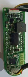

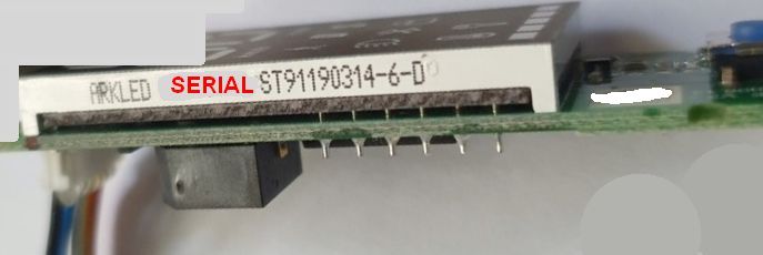

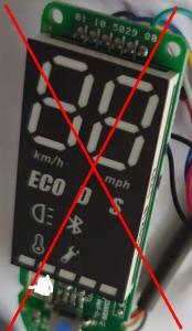

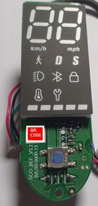

Battery_Saver Posted July 18, 2022 Share Posted July 18, 2022 1. Panel LED był od wersji PRO-2, czyli bez napisu ECO, zamiast niego ludzik. Z napisem ECO panel jest dla wersji wcześniejszych PRO 2. wgrany soft poniżej 1.5.7 (inna forma wersji softu niż X.X.X oznacza najczęściej problem) 3. Na przodzie nadrukowana na pcb jej rewizja 4. kod QR z numerem seryjnym modułu BLE 5. Panel LCD od ARKLED, po jego lewej stronie oznaczenie w postaci: PRODUCENT NUMER_SERYJNY_PANELU MODEL_PANELU 6. Z tyłu jak na zdjęciu Link to comment Share on other sites More sharing options...

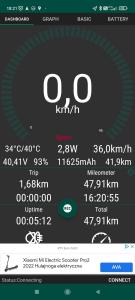

ralfiolawa Posted July 18, 2022 Author Share Posted July 18, 2022 Ok.... Posłuchałem jednak swojego zdrowego głosu rozsądku i poszperałem w sieci w ogłoszeniach itd... Znalazłem kolesia we Wrocławiu który moderniuje i naprawia sterowniki, a że mieszkam niedaleko Wrocławia(19km) skontaktowałem się z nim... I sie okazało, że sterowniki v3.0, v3.1 wyprodukowane nawet po marcu 2022 sa do obejścia .... Pojechałem do niego dzisiaj do domu zajęło mu to zaledwie chwile czasu .. Ściągnął mój zegar podpiął na chwilę swój (zmodernizowany) wgrał soft nie wiem jaki, bo trzyma to w tajemnicy(nie dziwię mu się wcale). 5 minut roboty, przykręcił moją kierownicę z powrotem i.... wszystko działa jak talala... ustawione prędkości Pieszy 10km/h, D- 25 km/h, S 36km/h. Wszystko śmiga jak nalezy.. W końcu czuć wiatr we włosach.... Także moi drodzy odwiedzający te forum proponuje najpierw poszperać w sieci a nie słuchać po omacku wszystkiego co ludzie mówią... Wiele serwisów tylko zarabia na Naszej naiwności i niewiedzy. Moj konkretny model Xiaomi Electric Scuter Pro 2 wyprodukowany 03.2022 V 3.1 (czyli ten nie do złamania Hi). Można rozblokować to zupełnie bezinwazyjnie bez żadnego problemu i wymiany sterownika oraz wyświetlacza. Pozdrawiam Link to comment Share on other sites More sharing options...
Battery_Saver Posted July 18, 2022 Share Posted July 18, 2022 A widziałeś ten temat? Nie odkryłeś Ameryki. Sposób z podmianą dashboardu i wgraniem softu działa od zawsze a tym bardziej od momentu wydania przez Xiaomi softu BLE 1.5.7, ponieważ blokada przed wgraniem czegokolwiek przez bluetooth jest właśnie w najnowszym sofcie 1.5.7. I dokładnie to wykonał Twój magik: podpiął swój dashboard, wgrał przez niego soft DRV na twój sterownik ESC z odblokowaną prędkością i oddał Ci pojazd z Twoim starym zablokowanym dashboardem. Sprawdź jaki masz soft BLE teraz. Bo daję sobie rękę uciąć, że masz dalej 1.5.7 i jakbyś sam teraz chciał cokolwiek wgrać to Ci się nie uda. To samo byś zrobił sam, kupując nowy dashboard. Z tą różnicą, że teraz mógłbyś sam sobie wgrywać co chcesz i kiedy chcesz a tak to zapłaciłeś jednorazowo za usługę wgrania softu DRV i nadal nic sam nie będziesz mógł zrobić bez dashboardu z wersją BLE niższą niż 1.5.7 Szkoda, że nie napisałeś ile zapłaciłeś za te "czary", bo dashboard byś kupił za około 100zł i miałbyś możliwość modowania do momentu wgrania zablokowanego BLE a tak to, chcesz wykonać zmianę w sofcie? Podjedź do gościa jeszcze raz i daj się oskubać po raz drugi. Link to comment Share on other sites More sharing options...
ralfiolawa Posted July 18, 2022 Author Share Posted July 18, 2022 2 godziny temu, Battery_Saver napisał: A widziałeś ten temat? Nie odkryłeś Ameryki. Sposób z podmianą dashboardu i wgraniem softu działa od zawsze a tym bardziej od momentu wydania przez Xiaomi softu BLE 1.5.7, ponieważ blokada przed wgraniem czegokolwiek przez bluetooth jest właśnie w najnowszym sofcie 1.5.7. I dokładnie to wykonał Twój magik: podpiął swój dashboard, wgrał przez niego soft DRV na twój sterownik ESC z odblokowaną prędkością i oddał Ci pojazd z Twoim starym zablokowanym dashboardem. Sprawdź jaki masz soft BLE teraz. Bo daję sobie rękę uciąć, że masz dalej 1.5.7 i jakbyś sam teraz chciał cokolwiek wgrać to Ci się nie uda. To samo byś zrobił sam, kupując nowy dashboard. Z tą różnicą, że teraz mógłbyś sam sobie wgrywać co chcesz i kiedy chcesz a tak to zapłaciłeś jednorazowo za usługę wgrania softu DRV i nadal nic sam nie będziesz mógł zrobić bez dashboardu z wersją BLE niższą niż 1.5.7 Szkoda, że nie napisałeś ile zapłaciłeś za te "czary", bo dashboard byś kupił za około 100zł i miałbyś możliwość modowania do momentu wgrania zablokowanego BLE a tak to, chcesz wykonać zmianę w sofcie? Podjedź do gościa jeszcze raz i daj się oskubać po raz drugi. 50 pln Link to comment Share on other sites More sharing options...
