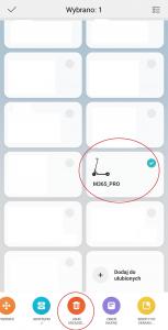

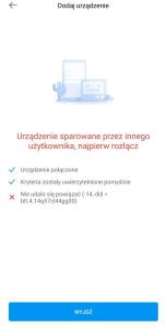

Battery_Saver Posted April 29, 2022 Share Posted April 29, 2022 jeśli nie odłączysz urządzenia od konta XIaomi, to nowy user nie będzie mógł jej podłączyć do swojego konta. Przy próbie podłączenia zobaczy taki błąd: i nic nie będzie mógł więcej zrobić. Jeśli nie widzisz swojego urządzenia, to albo go już usunąłeś albo jest na innej karcie w stylu: ulubione, pomieszczenie itp. Najpewniej będzie, jak dodasz ponownie pojazd, aktywujesz go a potem usuniesz. Aby odłączyć poprawnie od swojego konta, musisz wejść w konto i z dostępnych urządzeń wybrać pojazd, przytrzymać jego ikonkę i z opcji poniżej wybrać USUŃ. To tyle. Link to comment Share on other sites More sharing options...
