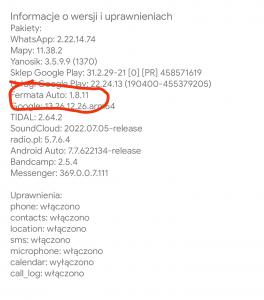

Opublikowano (edytowane)
Zakładam @rock'n'rolla , że masz Rom Xiaomi.eu, bo na Global na pewno działa bo taki obecnie mam
link do Fermata Auto  : https://github.com/AndreyPavlenko/Fermata/releases
link do instalatora :   https://forum.xda-developers.com/attachments/kinginstaller_1-2-apk.5438719/
instalujesz to za pomocą tej aplikacji w telefonie,  czyli najpierw ten instalator, potem restart telefonu
następnie  uruchamiasz instalator i wskazujesz plik z fermata auto, robisz instalację, po instalacji reset telefonu
to teraz wejdź w ustawienia telefonu, znajdź Android auto, schodzisz ba sam dół,tam gdzie masz wersję AA klikaj tak długo aż pokaże ci się czy chcesz włączyć opcje programisty, zatwierdzasz
kolejny etap to na samej górze masz po prawej trzy kropki, kliknij je i wejdź w ustawienia programisty, zaznacz wszystko jak u mnie na dołączonym screenie
nie zapomnij o typie aplikacji
292151609_1404939146676100_9056767142501964251_n.thumb.jpg.8564ff7d58c05d91366153196329e990.jpg
po tych czynnościach wyjdź z ustawień programisty i wejdź w Dostosuj  aplikacje w menu , tam powinna pojawić ci się na liście aplikacji również Fermata, jak na poniższym screenie
292420270_375586221344723_2644701994260582925_n.thumb.jpg.abd011b52a4bec3c78fe1729761feb8a.jpg
Dziękuję za chęć pomocy i czekam na informację

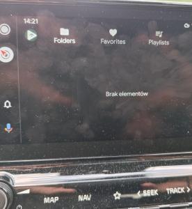

@rock'n'rolla
wygląda na to, że nie działa , to co masz na zdjęciu to podgląd z Fermata Controll, Fermata auto ma inny interfejs. Zapewne na liście aplikacji masz Fermata Control.
Wieczorem dorzucę zdjęcie z AA z auta jak interfejs u mnie wygląda i listę aplikacji z fona
  • 0
Godzinę temu, Kaudii napisał:
@rock'n'rolla
Tak, mam tylko Fermata Control. Niestety Fermata nie pojawia się na liście.
  • Thanks 1
  • 0
czyli nie działa, nic  w tej kwestii się nie zmieniło, to niestety nadal muszę zostać na wersji Global, może jak znajdę czas to zrobię te logi o które mnie jakiś czas temu prosił @Kacper Skrzypek
