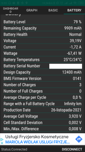

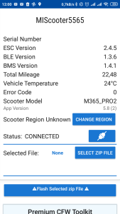

Już wiem trochę więcej. Gwarancja poszła się je*ać więc zostaje mi tylko wymiana płyty. Popytałem kilka serwisów ale mają takie terminy i tyle hulajnóg w kolejce że będę musiał chyba ten temacik sam opier*olić. Wstępnie rozebrałem dolną osłonę żeby zobaczyć jak to wygląda i generalnie nie jest źle, wystarczy tylko odpiąć złącza wymienić układ i powinno być si. Problemem jest wersja tego układu. Aktualnie posiadam 2 dashboard-y z ble 139 oraz ble 157. Do tego BMS 1.4.1 która wersja DRV będzie kompatybilna oraz jaki model pcb ?

Szybkie pytanie czy z takimi podzespołami (nie aktualizowane w mihome) jest możliwość zdjęcia tej nieszczęsnej blokady 20km...
Będę wdzięczny za odpowiedź, teoretycznie niższy BLE i produkcja przed Grudniem 2021.
