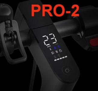

Battery_Saver Posted April 5, 2022 Share Posted April 5, 2022 kto wie. dashboard mógł być wymieniony bo np. oryginalny mógł być połączony z kontem usera Xiaomi i nowy użytkownik nie mógłby połączyć ze swoim. Mógł być uszkodzony. Może to być składak. Ciężko określić. Najlepiej jakby autor dał zdjęcia pojazdu, pudełka, screen z M365tools i screen z apki Xiaomi oraz napisał za ile kupił 1 Link to comment Share on other sites More sharing options...
Damex Posted April 5, 2022 Author Share Posted April 5, 2022 Własnie, pojazd wygląda jak pro 2, linki ma siwe lampki też jak w pro 2 lampka też swieci jak w pro 2 Numer seryjny zaś to 27270/000xxxxx ESC firmware 0224, żadnymi błedami nie sypie. Link to comment Share on other sites More sharing options...

Battery_Saver Posted April 6, 2022 Share Posted April 6, 2022 wszystko się zgadza poza właśnie kontrolerem BLE. Jest tak jak pisałem: albo to zamiennik (nieoryginalny) albo oryginał ale z innej wersji, niższej PRO-1. Pewne jest to, że jest tam wgrany nieoryginalny soft BLE. Zrób zdjęcie tego wyświetlacza 1 Link to comment Share on other sites More sharing options...
Damex Posted April 6, 2022 Author Share Posted April 6, 2022 Czyli, że tylko płytka wyświetlacza, i kontrolera się nie zgadza tak? I co mogę zrobić, żeby móc wgrać custom softa, bo w trakcie flashowania mam blad retry failed, czy coś takiego Link to comment Share on other sites More sharing options...
Damex Posted April 6, 2022 Author Share Posted April 6, 2022 Rozkręciłem hulajnoge, i na kontrolerze jest taśma że gwarancja odrzucona gdy zostanie zerwana. czyli chyba tylko płytka Link to comment Share on other sites More sharing options...
Damex Posted April 6, 2022 Author Share Posted April 6, 2022 I na płytce po podkręceniu dashboarda, nie ma kodu qr i ogólnie nie zgadza się z oryginalna płytka Link to comment Share on other sites More sharing options...
Battery_Saver Posted April 6, 2022 Share Posted April 6, 2022 to od razu widać, że sterownik BLE (czyli dashboard, czyli wyświetlacz) jest nie z wersji PRO-2 a z wersji PRO-1 lub chiński zamiennik. Kontroler ESC może być oryginał, ale to też trzeba by sprawdzić. Zobacz sobie porównanie sterowników BLE wersji PRO-1 i PRO-2. Różnice chyba widać od razu Link to comment Share on other sites More sharing options...
Damex Posted April 6, 2022 Author Share Posted April 6, 2022 25 minut temu, Battery_Saver napisał: to od razu widać, że sterownik BLE (czyli dashboard, czyli wyświetlacz) jest nie z wersji PRO-2 a z wersji PRO-1 lub chiński zamiennik. Kontroler ESC może być oryginał, ale to też trzeba by sprawdzić. Zobacz sobie porównanie sterowników BLE wersji PRO-1 i PRO-2. Różnice chyba widać od razu Czyli, jak kupie orginalny ale używany kontroler który jest rozłaczony, to taki od 1s podłaczony pod mi pro 2 będzie pokazywał poprawną nazwe? tak? I odnośnie kontrolera esc, to ta co jest zabudowana tak? 4 minuty temu, Damex napisał: Czyli, jak kupie orginalny ale używany kontroler który jest rozłaczony, to taki od 1s podłaczony pod mi pro 2 będzie pokazywał poprawną nazwe? tak? I odnośnie kontrolera esc, to ta co jest zabudowana tak? i będe mógl wgrać normalnie softa, bo tutaj niestety jest problem A kontrolera nie wyciągne, bo jest plomba więc prawdopodobnie orginał Link to comment Share on other sites More sharing options...

Damex Posted April 8, 2022 Author Share Posted April 8, 2022 Podłączyłem kontroler oryginalny od mi 2 pro, pokazuje poprawna pojemnosc i wykrywa jako pro 2 Link to comment Share on other sites More sharing options...
