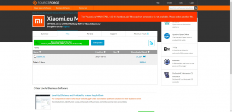

DamianLisu Opublikowano 23 Lipca 2022 Opublikowano 23 Lipca 2022 A może ktoś mi powiedzieć skąd do diaska mogę zassać ten rom?
Kacper Skrzypek Opublikowano 23 Lipca 2022 Autor Opublikowano 23 Lipca 2022 Wygląda na to, że w międzyczasie został on usunięty...
DamianLisu Opublikowano 23 Lipca 2022 Opublikowano 23 Lipca 2022 Tak, to mówi komunikat 🤪 Mogę liczyć na jakiś reupload?
Kacper Skrzypek Opublikowano 23 Lipca 2022 Autor Opublikowano 23 Lipca 2022 Obawiam się, że raczej nie. Nikt nie będzie już budować starszej wersji, gdy po drodze były chyba dwie kolejne.
