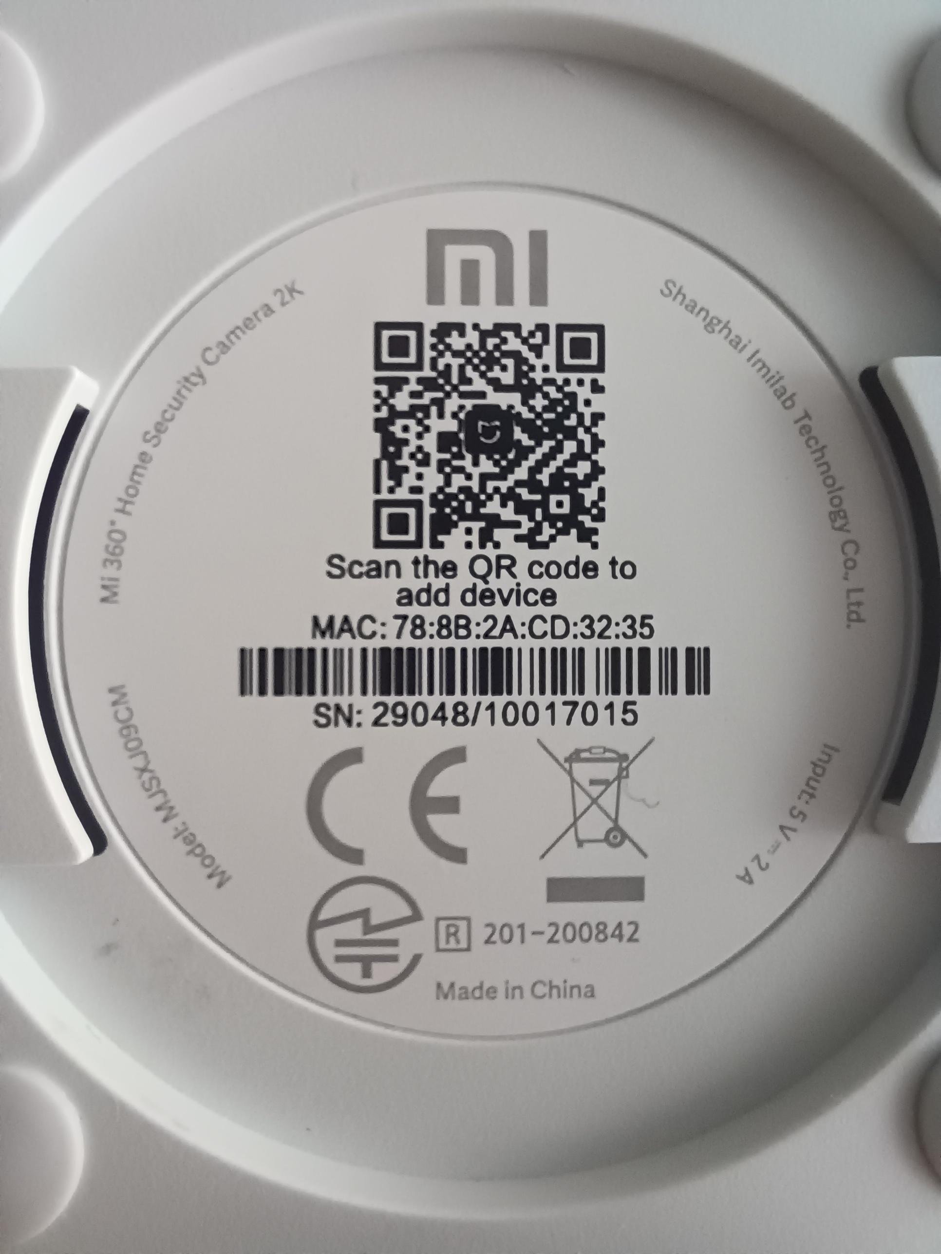

Resmus czy mogę prosić Cię o pomoc? Bo mam dokładnie ten sam problem. brak zasilania podczas aktualizacji. Teraz świeci się pomarańczowa dioda.
Poniżej zdjęcie numerów z mojej kamery
W dniu 26.11.2021 o 16:52, rezmus napisał:
karta sd fat32, obydwa pliki z zipa na karte, odpalic kamere i czekac 10 minut. jesli nie zadziala to zmienic program do formatowania i/lub karte.
http://cdn.cnbj2.fds.api.mi-img.com/chuangmi-cdn/product/ipc019e/IPC019E_4.1.6_0207.zip
