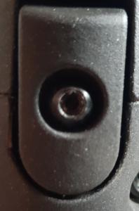

Moi drodzy. To mój pierwszy post i pierwszy problem z hulajnogą Pro 2. Po przejechaniu około 60km pojawiły się luzy na kierownicy, więc postanowiłem dokręcić śrubę imbusową i zapiąć mocowanie. Wszystko było ok, kierownica nie skrzypi, a już mam ponad 250km przejechane. Niestety nie mogę teraz złożyć kierownicy. W którą stronę odkręca się śrubę? Czy można inaczej to zdemontować i ewentualnie wymienić tą śrubkę?

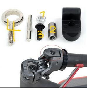

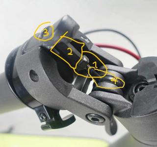

ta śruba (3) ma normalny prawy gwint. Budowa tego systemu jest taka: śruba oczkowa (4) - nakrętka kontrująca (1) - tulejka przedłużająca (2) - Twoja śrubka (3)
Aby odkręcić tę śrubkę (3), jeśli jest z tym problem, należy poluzować zakontrowaną nakrętkę (1) w środku mechanizmu składania, po czym odkręcić nie śrubkę (3) a tulejkę (2) (trzymając śrubkę (3) aby się nie kręciła). Oczywiście do tego trzeba użyć kluczy płaskich. Bez poluzowania odkręcenie może być niemożliwe.
