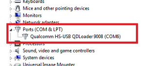

Wariant 1. Rozcinamy kabel usb i wyciągamy żyłę czarną-masę i zieloną, podłączamy telefon do komputera i zwieramy te przewody aż telefon zostanie wykryty(menadżer urządzeń-screen) aby włączyć tryb EDL

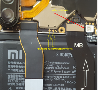

Wariant 2. lub otwieramy telefon podgrzewając go i ściągając tylną klapkę przykładowy filmik: Youtube-Otwieranie redmi note 8T, odkręcamy śrubki z górnej części koło aparatu i podłączamy telefon do komputera i zwieramy na 2s dwa pady na laminacie.(pokazane na zdjęciu).
W razie jakby był brak reakcji trzeba odłączyć na chwilę baterię( ja tak musiałem zrobić) i powtórzyć krok 2.
3. Teraz telefon powinien być widoczny w menadżer urządzeń pod nazwą "HS-USB QDLoader 9008"

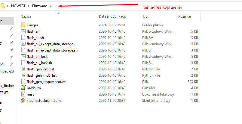

4. Uruchamiamy program  QFIL i zaznaczamy 1-"Flat Build",  2- wybieramy plik z załącznika,    3- wklejamy adres z folderem romu i wybieramy 2 pliki,   4- wybieramy nasz telefon(port com widoczny w menadżer urządzeń) i na koniec 5- download i czekamy.
