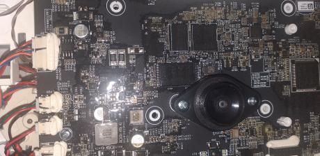

T_K Opublikowano 18 Lutego 2021 Opublikowano 18 Lutego 2021 Witam na forum. Mój Mijia 1C od jakiegoś czasu nie chce działać prawidłowo w trybie silny / turbo. Bateria naładowana na 100% odkurzacz wyjedzie popracuje kilka lub kilkanaście sekund i wyłącza się całkowiecie. Brak połączenia z WIFI i jest jest martwy. Przytrzymanie przycisku HOME uaktywnia go, bateria nie jest rozładowana. W trybie Cichy / Normalny mogę wykonać odkurzania nawet kilka razy na jednym naładowaniu. Jakieś rady ? Może to kwestia softu ?

Gruchi Opublikowano 3 Listopada 2021 Opublikowano 3 Listopada 2021 (edytowane) Czy udało wam się rozwiązać problem? Mam dokładnie to samo, przekopując internet okazało się że wiele osób boryka się z tym problemem. Edit: Zagłębiłem się w temat i znalazłem rozwiązanie u naszego rosyjskiego kolegi. Mianowicie jeden z kondensatorów się zużywa, rozwiązaniem jest dolutowanie do niego kondensatora polimerowego. Ja dolutowalem 5v 30A i od tej pory wszystko działa bez problemów zarówno tryb silny i turbo. Odkurzacz nie wyłącza się. Dodatkowo wyrzuciłem też filtry wewnętrzne dzięki czemu odkurzacz dostał troszkę więcej mocy i jeździ jak szalony kosztem filtrów odkurzacz stał się troszkę głośniejszy. Koszt naprawy wyniósł 17,99 zł. Edytowane 4 Grudnia 2021 przez Gruchi

Olsztyn Opublikowano 12 Lipca 2022 Opublikowano 12 Lipca 2022 (edytowane) Czy mógłbyś podać aukcje/sklep w którym zamówiłeś kondensator? Bo szukam z takimi parametrami i nie mogę znaleźć. Już znalazłem: Raychem RUEF500 - 30V/5A raster 10,2mm Edytowane 12 Lipca 2022 przez Olsztyn
rastatata Opublikowano 16 Września 2022 Opublikowano 16 Września 2022 Metoda z filmów poniżej zadziałała. Nie mam doświadczenia w elektronice i nawet w lutowaniu jestem słaby :)... ale jakoś się udało ... bezpiecznik kupiłem https://allegro.pl/oferta/bezpiecznik-polimerowy-wielorazowy-5a-30v-2043-12428143503?snapshot=MjAyMi0wOS0xM1QxOTozMzowMC45NjBaO2J1eWVyOzczNDczMDQ0YzRjZDc2ZDYwZDliNDJlOWQ0YTc0MjMyZDJhMjhlZmY3MWMzMTY3OTkxYWMyMDY4MDA5OTVmMTM%3D
dagts Opublikowano 20 Lutego 2023 Opublikowano 20 Lutego 2023 Hej, mam taki sam problem niestety mam trochę inne rozmieszczenie kondensatorów w tym miejscu i mam pytanie do was. Jaki on ma symbol albo co koło niego jest napisane. Jeżeli to nie pomoże to została jeszcze wymiana turbiny☹
