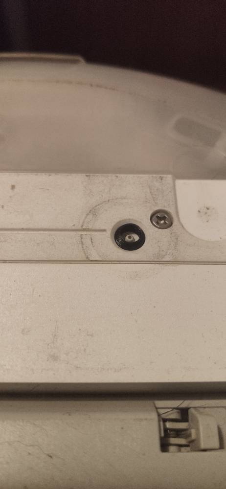

HubiBubi Posted December 15, 2020 Share Posted December 15, 2020 Witam, Od miesiąca użytkuje Roborocka S5 max i mam problem z mopowaniem. Otóż robot zostawia podczas mycia krople wody , tak jak widać w załączniku. Od razu napiszę, że jest to niezależne od poziomu puszczania wody, robi tak na ustawieniu max jak i minimum. Proszę o poradę co z tym fantem zrobić, zanim oddam na gwarancję Wysłane z mojego Redmi Note 9 Pro przy użyciu Tapatalka Link to comment Share on other sites More sharing options...

HubiBubi Posted March 15, 2021 Author Share Posted March 15, 2021 Rozwiązania nie znalazłem, wedlug serwisu wina szmatki, więc szmatkę kupiłem i wymieniłem, ale nic to nie dało. U mnie problem ten występuje na płytkach, gdzie są uskoki, na panelach problemu nie ma bo są gładko położone. No i dodatkowo problem jest na progach, gdzie po przejechaniu przez próg woda się wylewa.Także ja z funkcji mopowania już nie korzystam Wysłane z mojego Redmi Note 9 Pro przy użyciu Tapatalka Link to comment Share on other sites More sharing options...
goldi11 Posted March 15, 2021 Share Posted March 15, 2021 słabo, bardzo słabo. Tak jakby woda zamiast kapać bezpośrednio z dystrybutora przez dziurki w tacce na mopa, kapała delikatnie w bok na tacke. Zgromadzona woda na tacce podczas pracy gdy robot na cos najedzie po prostu się wylewa. Link to comment Share on other sites More sharing options...

akir19 Posted March 28, 2021 Share Posted March 28, 2021 Serwis nic nie wymyśli, wymyśliłem rozwiązanie na tą dolegliwość jakiś czas temu. Na otworach na podstawce mopujacej wklejamy o-ringi. Wówczas woda nie będzie się tam dostawać. Serwis nic nie znajdzie i wróci robot do was z tym samym problemem. Został on jak widać testowany w idealnych płaskich warunkach. Link to comment Share on other sites More sharing options...

akir19 Posted March 30, 2021 Share Posted March 30, 2021 W jednym klejem na gorąco drugim na kropelkę. W domu zawsze zapominam o zdjęciach Link to comment Share on other sites More sharing options...
HubiBubi Posted March 30, 2021 Author Share Posted March 30, 2021 Większe czy mniejsze ?Wysłane z mojego Redmi Note 9 Pro przy użyciu Tapatalka Link to comment Share on other sites More sharing options...
HubiBubi Posted March 30, 2021 Author Share Posted March 30, 2021 Założyłem mniejsze, woda nadal się wylewa, mniej ale nadal leci .... Wysłane z mojego Redmi Note 9 Pro przy użyciu Tapatalka Link to comment Share on other sites More sharing options...
akir19 Posted March 30, 2021 Share Posted March 30, 2021 Grubość dobra ale proponuję większe, tacka podczas jeżdżenia się przesuwa. Z pamięci pisze chyba mam fi 19x3 Link to comment Share on other sites More sharing options...

mad90 Posted November 15, 2021 Share Posted November 15, 2021 (edited) Moja teoria jest taka że na wylotach wody zbiera sie kamień i zmienia to strumień wody(nie równy) przez co cześć jej trafia na tackę a z tacki krople na podłogę. Co o tym myślicie? Bo u mnie nie było tak od początku. Myślę ze po roku mopowania. Pozdrawiam Edited November 15, 2021 by mad90 Link to comment Share on other sites More sharing options...

akir19 Posted November 20, 2021 Share Posted November 20, 2021 Ja wymyśliłem z tymi o-ringami i rozwiązuje to problem całkowicie Wysłane z mojego MI 9 przy użyciu Tapatalka Link to comment Share on other sites More sharing options...
DaveeP Posted November 20, 2021 Share Posted November 20, 2021 Dnia 6.08.2021 o 07:30, cezar217 napisał: Mam rozwiązanie. Jeżeli Roborock S5 Max leje wodę na tackę i zostawia kałuże wystarczy wymienić te dysze: https://allegro.pl/oferta/dysze-do-systemu-mopowania-roborock-s5-max-biale-10959999086 Jest to tylko chwilowe rozwiązanie jak przy nowym robocie? Czy działa wtedy juz normalnie? Samemu to wymieniałeś? Link to comment Share on other sites More sharing options...
akir19 Posted November 20, 2021 Share Posted November 20, 2021 Chwilowe, co może Ci się uszkodzić w plastiku który nie obrywa mechanicznie. Daj o-ringi i napraw to jak mężczyzna .Mogę sprzedać ci przedłużki do dysz rozwiązuje problem z wyciekami Dodatkowo polecam też lepszy docisk tacki myjącej Wysłane z mojego MI 9 przy użyciu Tapatalka Link to comment Share on other sites More sharing options...
DaveeP Posted November 20, 2021 Share Posted November 20, 2021 47 minut temu, akir19 napisał: Ja wymyśliłem z tymi o-ringami i rozwiązuje to problem całkowicie Wysłane z mojego MI 9 przy użyciu Tapatalka Ok dzięki za info. Czym je przykleiłeś ? Najzwyczajniej kropelką? Link to comment Share on other sites More sharing options...
akir19 Posted November 20, 2021 Share Posted November 20, 2021 Ja używam teraz przedłużek do dysz, ale tak o-ringi kleisz na kropelkę lub klej na gorąco Wysłane z mojego MI 9 przy użyciu Tapatalka Link to comment Share on other sites More sharing options...
DaveeP Posted November 20, 2021 Share Posted November 20, 2021 A co to wymyśliłeś z przedłużkami do dysz ? I dociskiem tacki myjącej? Będę póki co czekał na odzew z allegro co do reklamacji jak nic z tego nie wyjdzie to będę rzeźbił. Link to comment Share on other sites More sharing options...
akir19 Posted November 20, 2021 Share Posted November 20, 2021 A co to wymyśliłeś z przedłużkami do dysz ? I dociskiem tacki myjącej? Będę póki co czekał na odzew z allegro co do reklamacji jak nic z tego nie wyjdzie to będę rzeźbił.Tego nie da się naprawić nie zmieniając konstrukcji dozowania. Wysłane z mojego MI 9 przy użyciu Tapatalka Link to comment Share on other sites More sharing options...
DaveeP Posted November 20, 2021 Share Posted November 20, 2021 Teraz masz takie gumowe tulejki tak? Co wchodzą w te otworki z tacki? Link to comment Share on other sites More sharing options...
akir19 Posted November 20, 2021 Share Posted November 20, 2021 Dokładnie tak Wysłane z mojego MI 9 przy użyciu Tapatalka Link to comment Share on other sites More sharing options...
DaveeP Posted November 20, 2021 Share Posted November 20, 2021 No spoko pomysł już chyba nawet wiem gdzie takie tulejeczki mi w pracy leżą 😅 Link to comment Share on other sites More sharing options...
akir19 Posted November 20, 2021 Share Posted November 20, 2021 No spoko pomysł już chyba nawet wiem gdzie takie tulejeczki mi w pracy leżą No w drugim robocie mam trochę inne, bardziej dolegają do kanałów. Lecz zasada ta sama Wysłane z mojego MI 9 przy użyciu Tapatalka Link to comment Share on other sites More sharing options...
