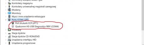

Jeżeli instalacja sterowników się udała, w menagerze urządzeń powinno być coś takiego (mam zaznaczoną opcję ukrytych urządzeń, dlatego port jest wyszarzony):
Port Qualcomm HS-USB. Jeśli go nie będzie, to trzeba próbować reinstalacji sterowników, resetu komputera i tańca deszczu.
Dla ułatwienia przyjmijmy, że się udało.

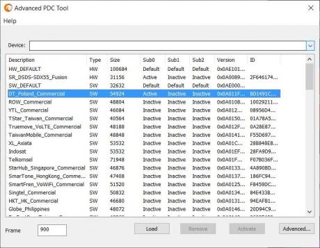

Tu już idzie z górki. W programie PDC po wybraniu urządzenia zobaczymy listę dostępnych na urządzeniu profili Volte.
1096338164_photo5893158699273401418(1).thumb.jpg.a44bba5e63c1f628188f3616595a0cce.jpg
Wyszukujemy i wybieramy DT_Poland_Commercial, klikamy prawym przyciskiem myszy i wybieramy send to Sub0 (domyślne). Program chwilę pomyśli i przerzuci DT_Poland na górne pozycje. Wtedy aktywny będzie przycisk Activate dla DT_Poland. Klikamy na niego i cieszymy się VoLTE z identyfikacją rozmówcy (choć być może trzeba będzie jeszcze wpisać kod podany wyżej dla VoLTE). VoWIFI włączamy tak samo kodem, ale trzeba aktywować to jeszcze u operatora.
