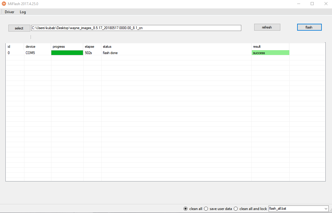

kubaboloz20 Opublikowano 8 Listopada 2020 Autor Udostępnij Opublikowano 8 Listopada 2020 2 godziny temu, zoltan78 napisał: Skoro zablokował telefon z globalnej dystrybucji na romie chińskim to raczej zostanie jako trzymak do papieru. Udało mi się. Połączyłem piny EDL dzięki czemu mogłem wgrać ROM przez MI flash. Odnośnik do komentarza Udostępnij na innych stronach Więcej opcji udostępniania...
