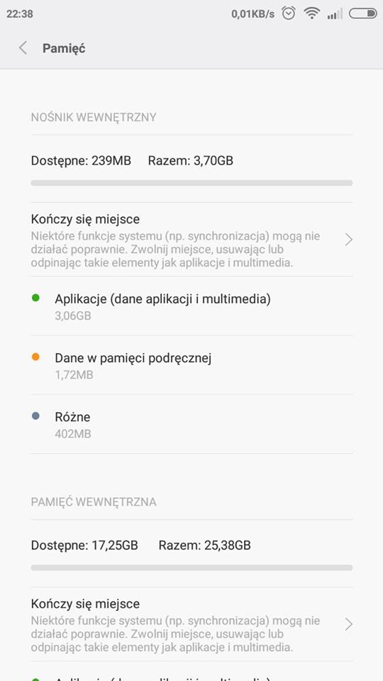

Bobson Opublikowano 10 Kwietnia 2015 Opublikowano 10 Kwietnia 2015 Witam, tak jak w załączniku jak wyczyścić to miejsce gdzie mam 240 MB wolnego. Klikając na ' Kończy Ci się miejsce' coś tam niby czyści ale nic nie pomaga. W rozpisce pod tym że pomóc możne odpięcie multimedii oraz aplikacji, problem w tym ze nie bardzo wiem jak to zrobić. Dzięki z góry za pomóc
Acid Opublikowano 11 Kwietnia 2015 Opublikowano 11 Kwietnia 2015 No przecież masz pokazane, że chodzi o pamięć /data. Więc tam coś masz zapchane. Może to być gra albo jakieś duże dane aplikacji. Wgraj Solid Explorer i tam sprawdź co zajmuje miejsce. Wysłane z MI Note

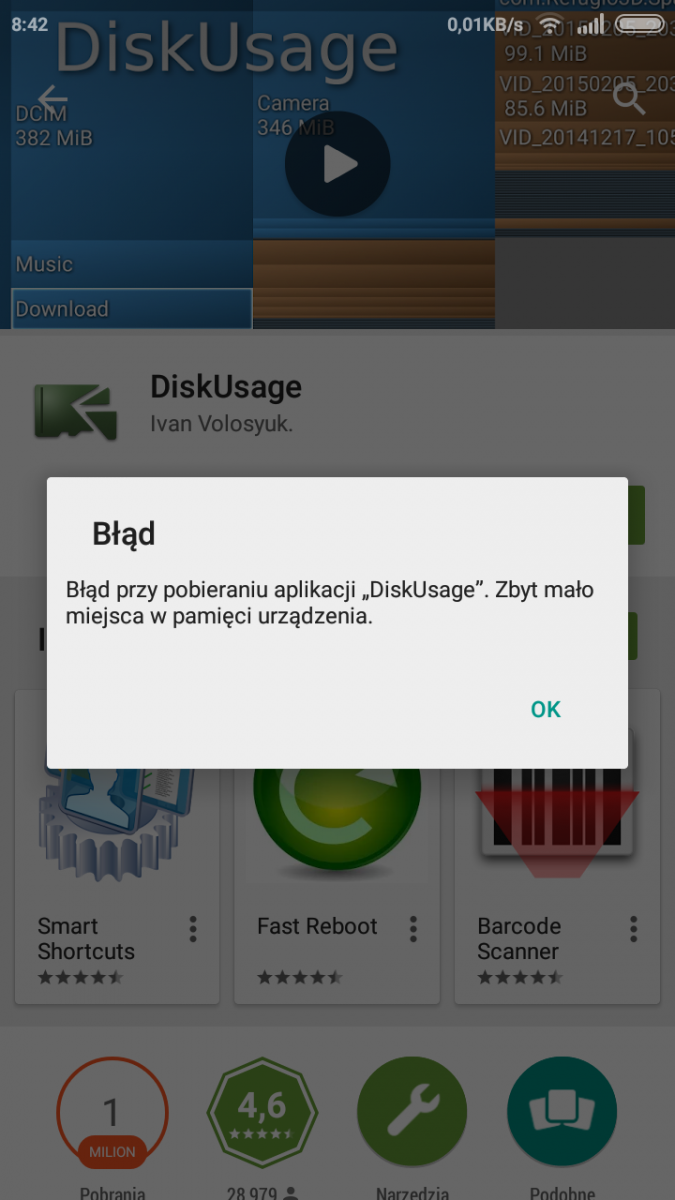

Bobson Opublikowano 11 Kwietnia 2015 Autor Opublikowano 11 Kwietnia 2015 Nie mogę nic pobrać z marketu, ponieważ pokazuje się error ze zbyt mało miejsca na instalację. Odinstalowalem dwie aplikacje, lecz nic nie pomogło, spróbuję w domu zgrać apke na pamięć telefonu i wtedy spróbować.

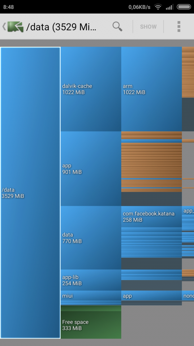

Ari93 Opublikowano 11 Kwietnia 2015 Opublikowano 11 Kwietnia 2015 ja polecam DiskUsage, z poziomu solida wybierz właściwości folderu /data i tam kliknij "Otwórz w DiskUsage" Programik fajnie rozrysowuje co gdzie i ile zajmuje miejsca
Bobson Opublikowano 12 Kwietnia 2015 Autor Opublikowano 12 Kwietnia 2015 (edytowane) Nadal nie mogę pobierać z marketu, błąd jest w jednym z załączników. Dodałem tez screen z discusage, widać ewidentnie ze najwięcej zajmuje dalvic cache lecz go nie warto usuwać, następnie app tylko tutaj nie bardzo wiem co usunąć, nie można tego przenieść na SD czy coś z tym zrobić? :> \Edit: Pobrałem niedawno link2SD, i w niej jest napisane ze każda aplikacja jest w /data/app, nie ma możliwości aby instalowały one się w pamięci wewnętrznej (tam gdzie jest 32GB). Nie wiem jak było wcześniej, lecz miałem gry po 2/3 GB, o wiele więcej app i miejsca było więcej (teraz największa gra waży 40 MB) , wtedy musiało się instalować na sdcard... Sam juz nie wiem ;x Edytowane 12 Kwietnia 2015 przez Bobson
