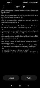

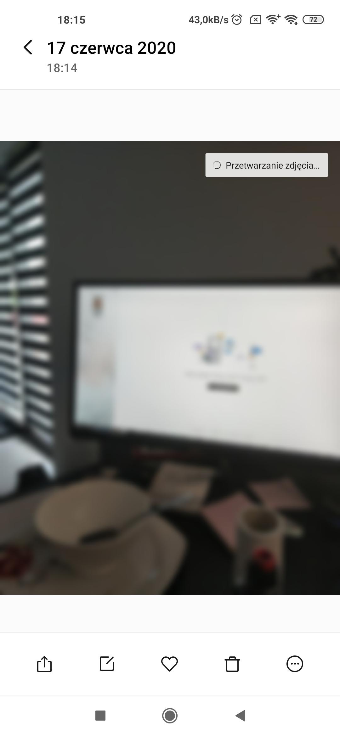

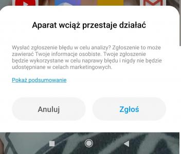

Didiax Opublikowano 17 Czerwca 2020 Opublikowano 17 Czerwca 2020 Cześć, W dniu dzisiejszym odebrałem telefon z serwisu CCS - autoryzowany serwis xiaomi. Powodem serwisu był uszkodzony przycisk On/Off Home który nie odskakiwał i wyłączał telefon. Po powrocie telefonu z serwisu zobaczyłem że zaktualizowane zostało również oprogramowanie. Niestety po aktualizacji po włączeniu aparatu i zrobieniu zdjęcia aparat wyłącza się i wyskakuje komunikat "Aparat wciąż przestaje działać" Po wysłaniu raportu i wejściu w galerię zdjęcie jest w trybie "Przetwarzania" i po około 10 minutach dopiero mogę zobaczyć fotografię. Błąd nie występował przed serwisowaniem. Aktualny soft: MIUI Global 11.0.11 Stabilna (QJAEUXM) Android 10 QKQ1.191117.002 Aktualizator nie pokazuje żadnych aktualizacji w celu naprawy błędu. Czy jestem w stanie zrobić cokolwiek aby naprawić ten błąd?

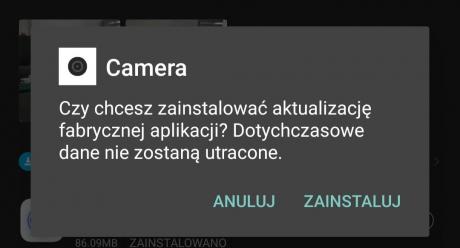

frrancuz Opublikowano 17 Czerwca 2020 Opublikowano 17 Czerwca 2020 (edytowane) Spróbuj inne aparaty ze sklepiku. Zobacz czy np. w Messenger(jeśli masz) to samo. Jeżeli nie zadziała to możliwe że coś nie tak z mechanika, a jak zadziała to aplikacja się popsuła. Wyczyść jej dane etc. Możesz spróbować wgrać najnowszą wersję: https://www.apkmirror.com/apk/xiaomi-inc/camera-xiaomi/ Edytowane 17 Czerwca 2020 przez frrancuz 1

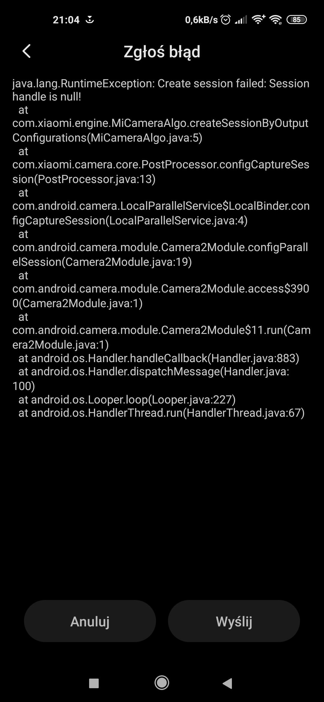

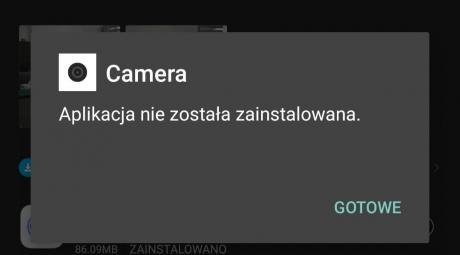

Didiax Opublikowano 17 Czerwca 2020 Autor Opublikowano 17 Czerwca 2020 (edytowane) 29 minut temu, frrancuz napisał: Spróbuj inne aparaty ze sklepiku. Zobacz czy np. w Messenger(jeśli masz) to samo. Jeżeli nie zadziała to możliwe że coś nie tak z mechanika, a jak zadziała to aplikacja się popsuła. Wyczyść jej dane etc. Możesz spróbować wgrać najnowszą wersję: https://www.apkmirror.com/apk/xiaomi-inc/camera-xiaomi/ Wszędzie poza aplikacja aparatu dziala. Nie mogę zainstalować najnowszej wersji aparatu od Xiaomi. //Edit Dodałem jeszcze kod błędu z aparatu Edytowane 17 Czerwca 2020 przez Didiax Update
frrancuz Opublikowano 17 Czerwca 2020 Opublikowano 17 Czerwca 2020 (edytowane) Czyli jakiś błąd aplikacji. Może się nie dać zainstalować(na pewno się nie da. Każdy numer to inna wersja zupełnie a nie aktualizacja, mój błąd). Niestety. Musisz chyba poczekać na jakiś update softu, i używać innej aplikacji. Czyszczenie danych itd samej aplikacji chyba nic ni da.. Edytowane 17 Czerwca 2020 przez frrancuz 1
Didiax Opublikowano 17 Czerwca 2020 Autor Opublikowano 17 Czerwca 2020 3 minuty temu, frrancuz napisał: Czyli jakiś błąd aplikacji. Może się nie dać zainstalować(na pewno się nie da. Każdy numer to inna wersja zupełnie a nie aktualizacja, mój błąd). Niestety. Musisz chyba poczekać na jakiś update softu, i używać innej aplikacji. Czyszczenie danych itd samej aplikacji chyba nic ni da.. Niestety masz rację. Czy jest opcja aby odinstalować fabryczny aparat i zainstalować go na nowo?

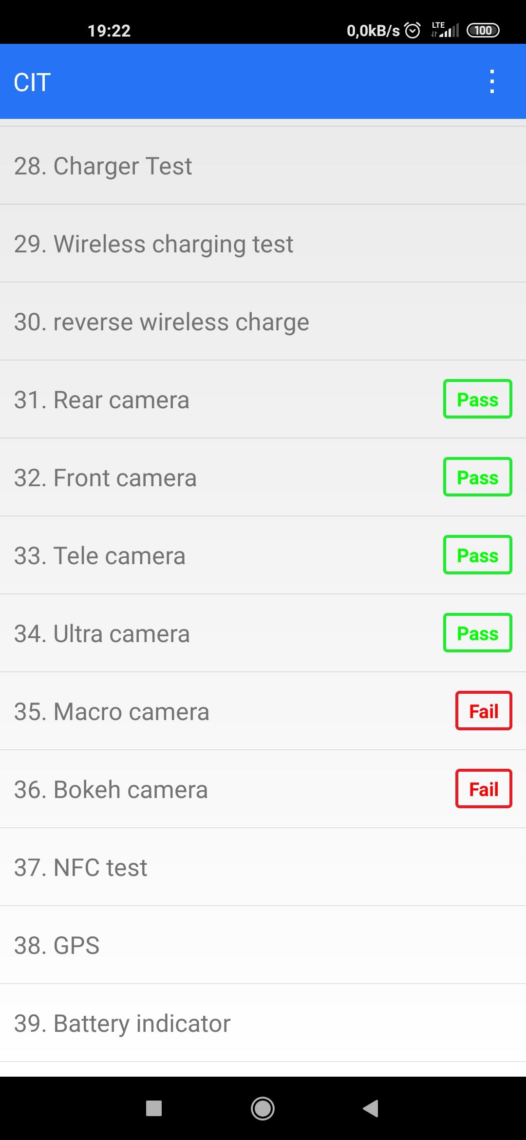

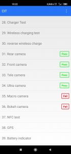

Didiax Opublikowano 20 Czerwca 2020 Autor Opublikowano 20 Czerwca 2020 Piszę ponownie ponieważ serwis globalny Xiaomi doradził mi wykonanie diagnostyki systemowej. Czy poniższy screen świadczy o uszkodzeniu sprzętowym 2 aparatów?
czarek1212 Opublikowano 20 Czerwca 2020 Opublikowano 20 Czerwca 2020 strata czasu odsyłaj telefon do serwisu pewnie jak grzebali to coś uszkodzili albo co innego 1
