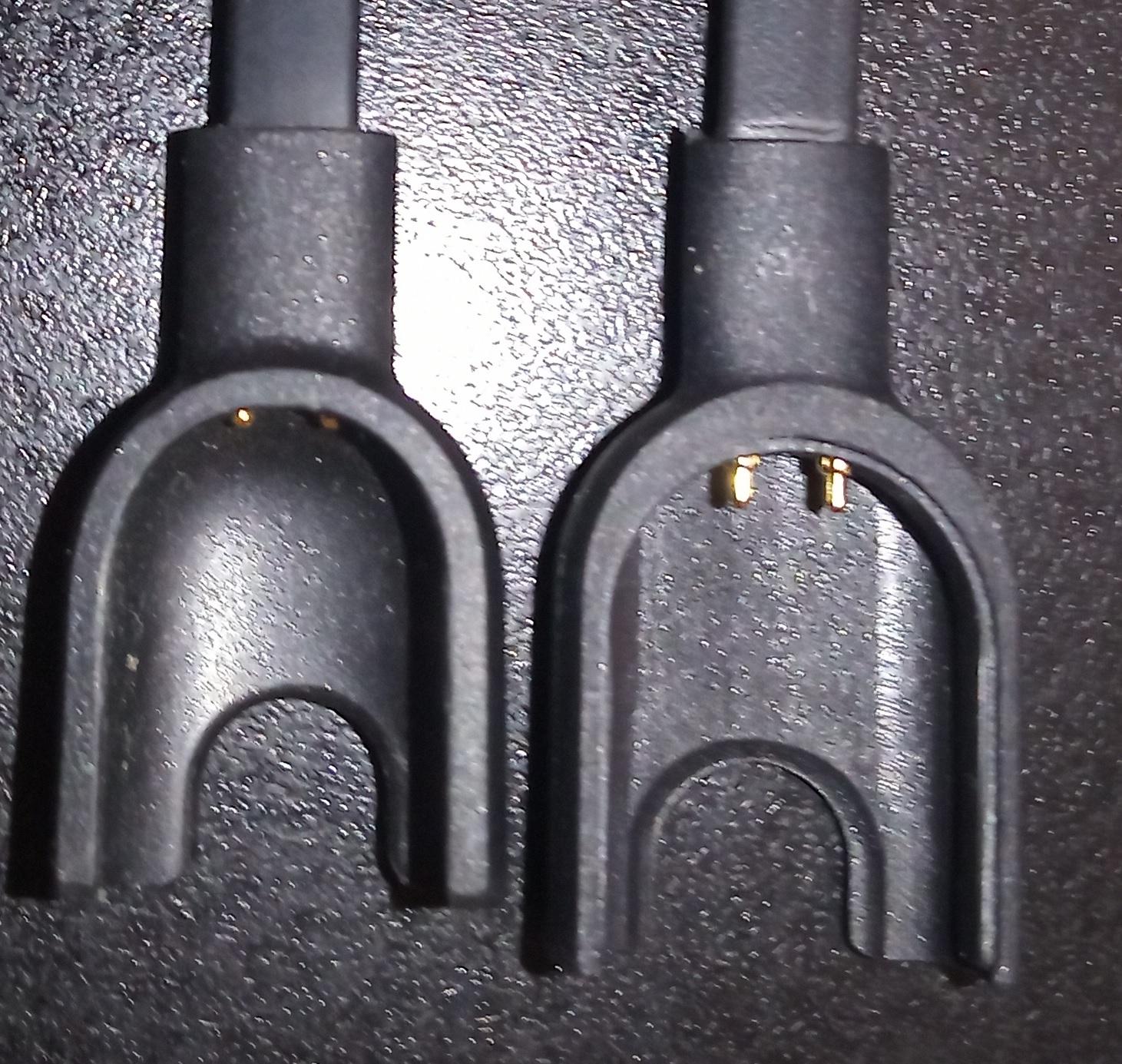

bischop 0 Posted April 8, 2020 Report Share Posted April 8, 2020 Posiadam dwa paski łączące miband z ładowarkę, jednak... oba po prostu fizycznie nie pasują, nie łączą elektrycznie urządzenia z łądowarką. Nie wiem jak to jest możliwe. Czy z powodu temperatury uległy wykszywieniu, powiększeniu... (mało prawdopodobne tym bardziej, że oba wyglądają tak samo). W jaki sposób można naładować opaskę? Oczywiście w teorii istnieje możliwość łączenia za pomocą jakichś zaczepów zrobionych ze.. spinacza czy innego drutu. Jednak w praktyce może to nie być łatwe do wykonania. Link to post Share on other sites

bischop 0 Posted April 8, 2020 Author Report Share Posted April 8, 2020 (edited) 1 godzinę temu, kac222 napisał: Wystarczy wyczyścić piny w opasce i zadziała. Wysłane z mojego SM-A705FN przy użyciu Tapatalka Tak się to przedstawia na zdjęciach: https://imgur.com/a/EAbFIqP jak widać nie jest to kwestia zabrudzonych pinów, bo po prostu one fizycznie nie stykają. Edited April 8, 2020 by bischop Przeniesienie zdjęć na zewnętrzny serwis Link to post Share on other sites
kac222 0 Posted April 8, 2020 Report Share Posted April 8, 2020 Włóż to tak jak ma być, bo na twoich zdjęciach nie jest dobrze.Wysłane z mojego SM-A705FN przy użyciu Tapatalka Link to post Share on other sites
bischop 0 Posted April 8, 2020 Author Report Share Posted April 8, 2020 (edited) no właśnie że się nie da włożyć inaczej. Chyba że "zegarek" do góry nogami - ale wtedy jest jeszcze gorzej. Aktualizacja: Dobra, stwierdziłem, że zanim padnie mi bateria na stałe jestem w stanie jeden kabel poświęcić dla dobra świata. Uciąłem skalpelem plastykową osłonę i końcówkę ze stykami po prostu "zaostrzyłem". W ten sposób styki w ogóle są w stanie dotrzeć do styków zegarka. Na czas ładowania skleję wszystko taśmą klejącą. A wysyłkowo kupię po prostu now, pasujący kabel. Tylko ciągle zastanawia mnie fakt jakim sposobem te obecne nie pasują. Jeden z nich był co prawda od Mi band 1 (lub 2), a drugi po prostu musiał być od tej konkretnie sztuki Mi band 3. Nie wiem, po prostu jakieś cuda na kiju. Edited April 8, 2020 by bischop Link to post Share on other sites
kac222 0 Posted April 8, 2020 Report Share Posted April 8, 2020 Od MiBand 1 ladowarka jest wąska, a kabel okrągły. Od MiBand 3 kabel jest płaski,a gniazdo sporo szersze .Wysłane z mojego SM-A705FN przy użyciu Tapatalka Link to post Share on other sites
bischop 0 Posted April 16, 2020 Author Report Share Posted April 16, 2020 Dnia 8.04.2020 o 17:56, kac222 napisał: Od MiBand 1 ladowarka jest wąska, a kabel okrągły. Od MiBand 3 kabel jest płaski,a gniazdo sporo szersze . Wysłane z mojego SM-A705FN przy użyciu Tapatalka Wynika z tego, że oba posiadane przeze mnie kable był od Mi band 2. A taka jest różnica między nowym od mb3 a mb2: - wtyczka jest dłuższa - piny / styki są dłuższe Pytanie jakim cudem posiadam 2x kabel Mi Band 2 skoro mb2 faktycznie kiedyś miałem ale tylko 1 sztukę. A wątpie aby do pudełka wkładali dwa kable od nowości. Link to post Share on other sites
