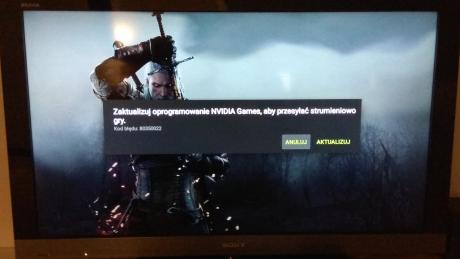

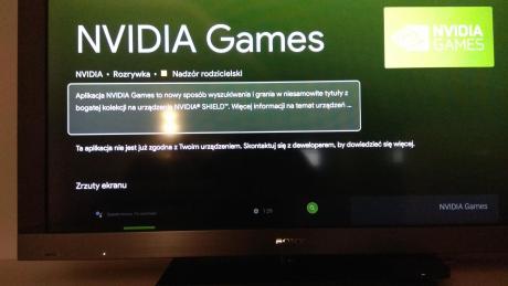

aplikacja GeForce Now daje się zainstalować na Mi Box S, max do wersji v5.17.25543766
wszystkie nowsze wersje nie są wykrywane. Po uruchomieniu Geforce Now na 5.17 i próbie uruchomienia gry, pojawia się komunikat z prośbą o aktualizację do najnowszej wersji.
Przy próbie aktualizacji , odmowa i treść komunikatu " ta aplikacja nie jest już zgodna z twoim urządzeniem"   ...  "już"
