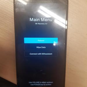

damianos071993 Opublikowano 8 Marca 2019 Autor Opublikowano 8 Marca 2019 SpFlashtool nie działa bo trzeba sie zalogować na autoryzowane konto, a o to chyba tylko xiaomi mozna poprosić z tego co czytałem i nie jest takie proste. A przez adb jak to zrobić? Jedyne recovery jakie się odpali wygląda w ten sposób.
Kacper Skrzypek Opublikowano 8 Marca 2019 Opublikowano 8 Marca 2019 Opcja Connect with MiAssistant, podpinasz do kompa i jak tutaj: 1
damianos071993 Opublikowano 9 Marca 2019 Autor Opublikowano 9 Marca 2019 Okej, super, wygląda obiecująco. Sprawdzę w poniedziałek w pracy i dam znać.
damianos071993 Opublikowano 11 Marca 2019 Autor Opublikowano 11 Marca 2019 Ok dziękuję, sposób działa, przeszedł softa, będe pamietał o nim na przyszłość. Niestety coś musi być z samym telefonem bo dalej stoi na logo MI. Do recovery nie wchodzi już bo wyskakuje The system has been destroyed. Wgrałem najnowszego z forum miui.com, więc z tym nie ma problemu. Myślę że temat do odpuszczenia, ale dziekuję.
