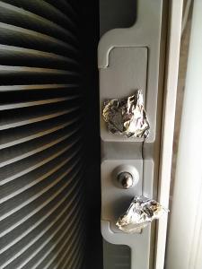

mindaverne Opublikowano 4 Lutego 2022 Opublikowano 4 Lutego 2022 Witam wszystkich, w moim przypadku (niewykrywanie wody pomimo, że jest nalana) pomogły dwa kawałki folii aluminiowej:-) Zrobiłem z niej dwie takie małe "czapeczki" na elektrody i, póki co, działa (faktycznie tam chyba nie ma zbyt dobrego styku)
Carine_00 Opublikowano 8 Lutego 2022 Opublikowano 8 Lutego 2022 Mindaverne, pokażesz zdjęcie jak to u Ciebie wygląda? Te czapeczki

marios160 Opublikowano 3 Marca 2022 Opublikowano 3 Marca 2022 (edytowane) W dniu 8.02.2022 o 22:44, Carine_00 napisał: Mindaverne, pokażesz zdjęcie jak to u Ciebie wygląda? Te czapeczki U mnie wygląda tak I działa. Jedno zdjąłem żeby pokazać na co założyłem Edytowane 3 Marca 2022 przez marios160
