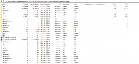

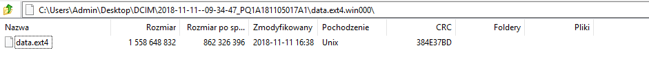

Kacper Skrzypek Opublikowano 1 Grudnia 2018 Opublikowano 1 Grudnia 2018 Na szybko przeanalizowałem taki jeden plik. Załóżmy, że mamy data.ext4.win000 na przykład. Po otwarciu 7-zipem mamy coś takiego: To jest najzwyklejsze archiwum (prawdopodobnie tar), które można sobie spokojnie otworzyć: Tak wygląda na przykład pierwsza część archiwum z partycją /data (z któregoś ROMu opartego na Pie na Redmi 4A). boot.emmc.win, a także EFS już tak łatwo nie otworzysz, nie da się wejść tam w sposób taki jak wyżej. Ale partycje data, vendor, system przechodzą (o ile nie wybrano przy robieniu kopii opcji zaszyfrowania tej kopii hasłem, nie wiem jak wtedy wygląda sytuacja - nie analizowałem).
