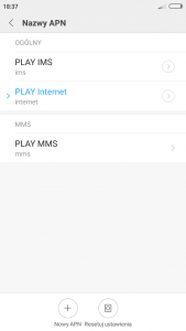

drzewocytrusowe Opublikowano 30 Listopada 2018 Autor Opublikowano 30 Listopada 2018 (edytowane) 36 minut temu, slawek.n napisał: Czy coś zmieniło się po ustawieniach SIM.? Dzięki piękne za podpowiedź. Właśnie weszłam w ustawienia i mam coś takiego: O to chodzi? Bo nie ukrywam, że na tym gruncie czuję się już trochę niepewnie Jeśli chodzi o system, to mam wersję 9.6.5.0. Po wyszukaniu aktualizacji wyświetla się komunikat: "Brak dostępnych aktualizacji" Ale póki co od rana telefon hula Edytowane 30 Listopada 2018 przez drzewocytrusowe
slawek.n Opublikowano 30 Listopada 2018 Opublikowano 30 Listopada 2018 Tak to to. Tylko trzeba wejść w poszczególne opcje i wprowadzić ręcznie. Zapisać i powinno działać. Karty SIM operatorów to tak naprawdę totolotek. Nasze chińskie cudenka mogą być niekoniecznie dopasowane. Takie słowa przyszły mi na myśl. Ja w plusie sam wpisałem apn i powiem ,że net przyspieszył na H+ nawet do 20 MB/sek. Lepiej słyszę rozmówców. Itp, itd. Sprawdź na stronie Play ustawienia i je wprowadź. Nazwa : Play internetuAPN : internetProxy : nie ustawionoPort : nie ustawionoNazwa użytkownika : nie ustawionoHasło : nie ustawionoSerwer : nie ustawionoMMSC : nie ustawionoProxy dla MMS : nie ustawionoPort MMS : nie ustawionoMCC : 260MNC : 06Typ uwierzytelnienia : brakTyp APN : default,suplProtokół APN : IPv4Protokół APN podczas roamingu : IPv4Nośnik : nie określono
