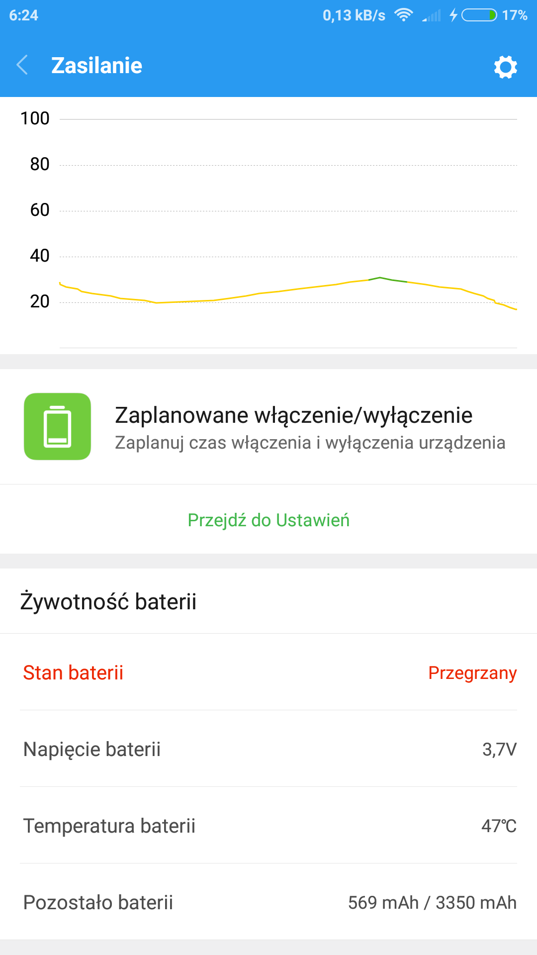

Witam,
Od tygodnia borykam się z problemem która nie daje mi spać ani spokojnie żyć. Z dnia na dzień pojawił się problem z ładowaniem telefonu mianowicie po podłączeniu go przez około 4 godziny ładowania telefon potrafi naładować się tylko o 30%. Po ostatnim całą noc w ładowaniu telefon naładował się do 90% i Rozładował się do 19% w ciągu 4 godzin. Bateria została wymieniona na nową oryginalną od Xiaomi. Ładowarki oraz kabla używam również oryginalnych. Przedwczoraj telefon rozładował się do 0% i po podłączeniu go do ładowarki w ogóle nie reagował na nic po podłączeniu kabla USB Michał tylko symbol baterii telefon w ogóle się nie ładował. Telefon był tak podłączony przez 5 godzin i podskoczyło do jednego procenta gdzie mogłem włączyć spokojnie telefon i naładować go przez kolejne 5 godzin o 20%. Prosiłbym o jakieś sensowne odpowiedzi Co może być przyczyną i jak to jak najszybciej naprawić. Dodam jeszcze że telefon przywróciłem do ustawień fabrycznych wyczyściłem wszystko Ponieważ myślałem że może to jakaś aplikacja rozładowuje tak szybko telefon. Po wyłączeniu transmisji danych oraz GPS telefon Tak czy siak się szybko wyładowuje. Telefon podłączony do ładowarki potrafi mimo to się rozładowywać podczas ładowania. Telefon był ładowany poprzez gniazdko oraz w samochodzie Efekt jest ten sam. Zdjęcie w załączniku zarabia na przed chwilą telefon Bardzo się nagrzewa podczas ładowania to samo było na starej baterii. Przez 40 minut użytkowania przy podłączonym telefonie do ładowarki poziom baterii spadł z 20% do 11 przy minimalnym oświetleniu ekranu oraz podłączonym WiFi. Dodatkowo telefon dość mocno się grzeje w okolicach górnej części pod kamerą oraz na dole przy gnieździe USB ogólnie cały tył.
Czyli sam moduł ładowania może być uszkodzony w telefonie, skoro zmiana baterii, ładowarek i kabli nie pomaga...
